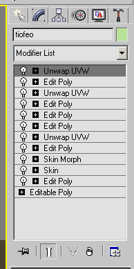

    ¿Puedes poner una lista de todos los modificadores que tienes y en que orden? Quel xx (.
    172
    Contraer modificadores sin alterar skin
    Ahí va, gracias Quel por el interés.

    Buenas de nuevo, ayer estuve ausente y no pude responder por segunda vez, viva las vacaciones. La verdad es que tienes una lista de modificadores que está echa una, hablando claro.
    ¿Cómo puede ser que tengas varios Edit Poly, uno encima de otro? ¿porque? La lista que deberías tener tendría que ser algo como eso.
    Skin Morph.
    - Skin.
    - Editable poly.
    Sin más. Si no recuerdo mal, todos los Unwrap, de pueden colapasar. Ese modificador solo se usa para cambiar el mapeado, pero una vez cambiado y colapsado, la información del mapeado de guarda internamente en el modelo. Si quiers volver a toquetear el modelado, le metes de nuevo un Unwrap y verás cómo el mapeado sigue estando allí (o al menos así era en el max de veriones atrás).
    Resumiendo, puedes hacer 3 cosas.
    1, con suerte, la mejor. Desplaza los modificadores skin y skin Morph hasta pla parte superior de la lista. Despes seleccione el tercert modificador, y le das a un collapse todo. De esta forma, te colapsara todo lo de abajo, lo malo, es que, si en los edit polys que están por encima de la malla, has añadido o quitado vértices, puede que el skin se te vaya al traste.
    2, si falla la 1. Pues hacer lo obvio y lo más jodido, colapsar toda la lista y pesar de nuevo el modelo. Como ya he dicho, no tiendrias que remapearlo, pero si repesarlo.
    3, esperar que algún otro miembro del foro aparezca con una mejor solución. A fin de cuentas, yo no toco el max desde la versión 5.1.
    Es una putada, pero así se aprende a ser más ordenado con el tema de los modificadores, porque sinceramente, menudo lío te has montado.
