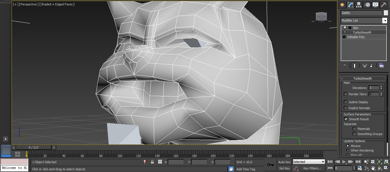

    Hola. Anteriormente he hecho exitosamente que al hacerle un editablepoly en low le asigne un modificador skin en 3Ds max y después un TurboSmooth, y que al momento de exportarlo, baje el TurboSmooth para dejarlo antes que el skin y no he tenido problemas. Pero ahora sí:
    1)Así se ve normalmente:

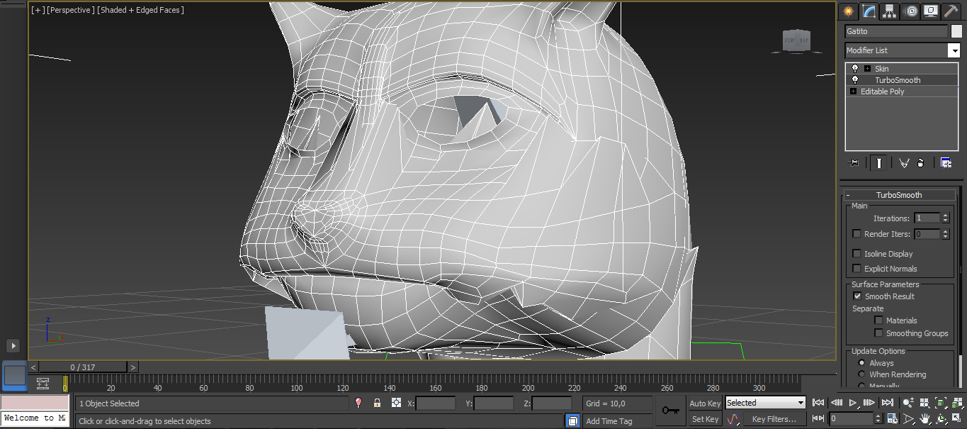

    2)Al bajar el TurboSmooth algunos vértices del skin se desconfiguran:

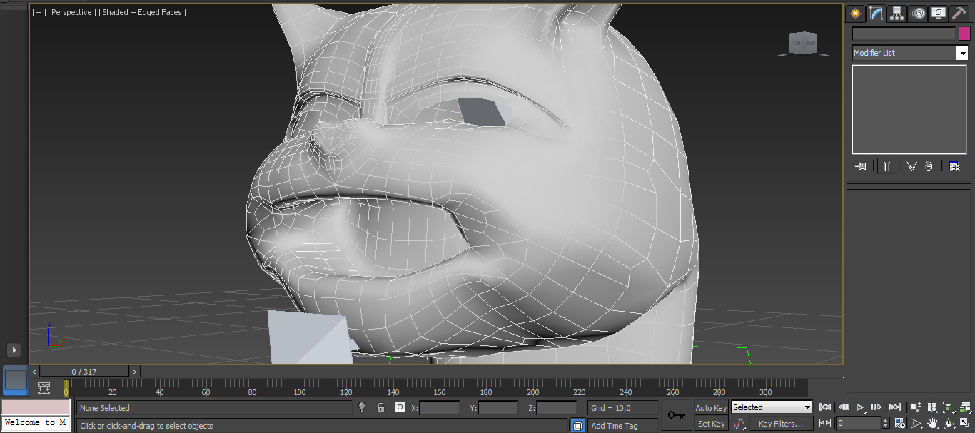

    3)Si apago el TurboSmooth, el skin se desconfigura aún mas:

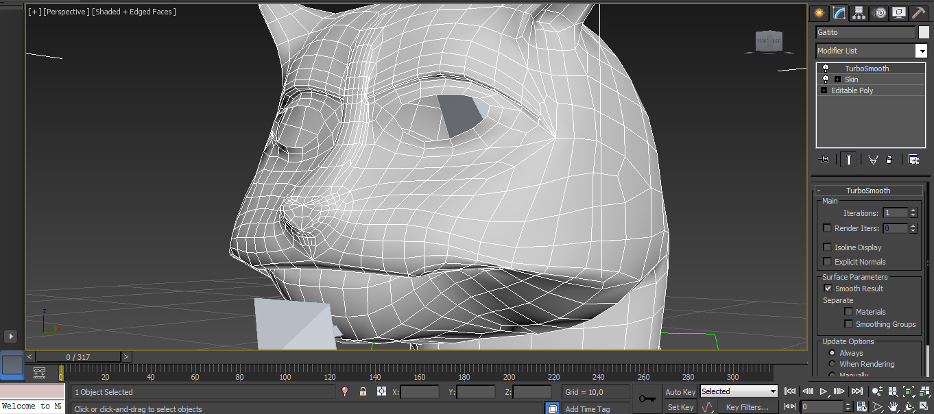

    4)Si lo vuelvo a encender, queda igual solo que con más polígonos y suavizado.

    El TurboSmooth va al final, no es bueno cambiar los modificadores de posición. Al momento de exportar solo eliminas el TurboSmooth y ya. En la imagen se ve claramente que hay vértices bastante fuera de su posición debido a qué no tienen asignado correctamente a qué bone y su peso. Saludos.
