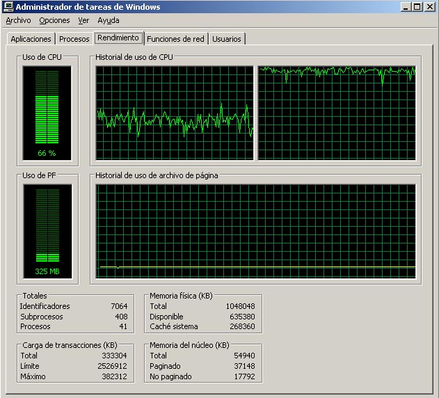

    Hola, hermosos. Últimamente estoy trabajando mucho con simulaciones y con render, y la verdad es que estoy un poco hasta los huevos. Supuestamente, a la hora del cálculo, tanto el render como la simulación (de fluidos: real flow) deben poner el microprocesador al 100%. En el administrador de tareas de Windows, la línea que determina el porcentaje de trabajo del micro (trabajo con un Pentium 4 2,8 Ghz con HyperThreading) nunca esta a tope, sino que va subiendo y bajando. Haciendo renders con Scanline, el micro sí va a toda mecha. Pero usando Maxwell o real flow, hay picos altos y bajos, tenga el nivel de prioridad máximo o no, como os muestro en la imagen. ¿es por Windows? ¿es porque los de Next Limit no saben programar? ¿debería desactivar el HyperThreading?
    Espero ansioso vuestras respuestas, porque estoy harto de que ua simulación de-mier-da tarde varias horas en calcular unas pocas decenas de frames. Saludos.

    Si tienes un micro con HT deberás lanzar los renders (o los cálculos) como si tuvieses 2 procesadores para que se use al 100%.
    Aunque no sé si con esos softwares se puede seleccionar el número de procesadores a usar, manualmente.
    Posdata: si desactivas el HT solo conseguirás mayor lentitud.

    Bueno, a mí se me ocurre que la escena requiera de muchos accesos a Ram o a disco, y esos accesos a memoria son tiempo de ocio para el procesador. O que le hayas pillado en un día vago. De todas formas, si esos programas no están adaptados para trabajar con multiprocesador (o HT en su defecto), no vas a sacarle ninguna ganancia (y en todo caso, podría haber pérdida por el coste de tiempo de sincronización entre hilos).

    Hay programas que no saben gestionar bien el multiproceso, en 3ds Max el render sube al 90%-100% mientras no uses partículas.
    Si usas partículas en 3dsmax, verás cómo la preparación de la escena, al principio del render solo usa el 50% de procesador, y luego sube al 90-100%.
    Posiblemente los cálculos de partículas no sean buenos para multiproceso, y por eso RealFlow no sube al 100%.
    Supuestamente el multiproceso, lo habían mejorado en el realflow3, cual estas usando? Recuerdo que en ese programa tenías que configurar manualmente que usara varios procesadores, y también recuerdo que las versiones demo de RealFlow no eran multiproceso. Un saludo.

    La primera versión de Xeon (Foster) el HT mejoraba si el software era multiproceso, y empeoraba, veces bastante si no era multiproceso.
    Actualmente es muy raro que empeore un software por tener HT, y si lo hace será en 1-2%. En la mayoría de los casos mejorara el rendimiento, incluso, aunque no sea multiproceso, pues tienes un segundo hilo de cálculo libre que se encarga de operación en segundo plano que pueda estar realizando Windows.
    Con HT tanto en Pentium 4 Northwood/presscot y en Xeon Prestonia/nocona, mejora el rendimiento en Vray 20-25%. (comprobado).
    En Mental Ray también, y en Scanline de 5-20%, en Cinema 4D del 20-30%.
    En Brazil no he comprobado, pero seguro mejora igual que los demás, del 20-30%.
    En After Effects, Combustion y Adobe Photoshop, mejora siempre, pero depende del tipo de trabajo, de 5-30%.
    Renderizando siempre mejora, y bastante. Un saludo.
