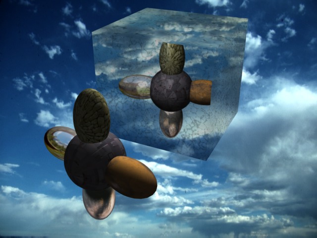

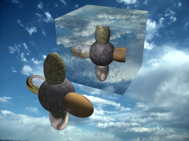

    Mis disculpas Cristina. Estoy tan acostumbrado a hacer las cosas de cierto modo que a veces (erróneamente) doy por sentado que todo el mundo trabaja en la misma forma y entonces no me doy cuenta de que no me explico con claridad y ahora que releo el mensaje veo que me confundiría hasta a mí mismo. Por lo que tienes toda la razón en expresar tus dudas. La cosa sería así: cuando digo con humo en pantalla lo que pretendo decir (como bien dedujiste en la primera observación es a cuando estás en el panel de configuración de los parámetros de humo en el canalcolor especulary allí en el editor de materiales escoges un mapa celular, el botón debajo de las bolitas. No en el de los colores de humo), en realidad esto produce el efecto inverso a la segunda opción que mencionas.
    La de escoger un mapa celular dentro de los parámetros de humo (uno de los dos colores). De hecho, la forma correcta sería elegir primera el mapa celular y luego dentro de las opciones de célulacolor de célulael mapa de humo. ¿Qué porque yo lo hago así? Al revés, bueno es difícil explicar, pero a mí me resulta más práctico. Te cuento porqué, al escoger primera humo y una vez que tengo los parámetros de humo (por defecto) en pantalla, puedo dejarlos como están o acomodarlos a mi gusto (esto requiere un poco de experiencia) y al presionar el botón debajo de las bolitas y acceder al mapa celular, el mapa de humo automáticamente (si elijo conservar) queda subordinado al celular (como submapa) y al mismo tiempo yo tengo en la pantalla los parámetros de la célula que (por ser elmapa principal) son los que más me interesan. Esto me ahorra un paso (el de tener que volver a célula si lo hiciere en la forma tradicional). Sé que parece un poco tonto, pero cuando estas algo harto de los tiempos de render y/o redibujado, etc, cada segundo que ahorras se te hace precioso, pero regresemos a tu problema, con los mapas que te sugiero yo, lo que obtendrás se parece más a un daño interno del espejado que externo, esto es: como si el plateado detrás del vidrio hubiese sido corroído por agua u otro tipo de erosión, para que tengas una idea te muestro un par de imágenes de ejemplo en las que solo he variado el tamaño de las teselas de la cara del primer plano.
Nombre: Criskar3.jpg
Visitas: 144
Tamaño: 60.4 KB
ID: 1814   Clic en la imagen para ver su versión completa.
Nombre: Criskar1.jpg
Visitas: 141
Tamaño: 61.4 KB

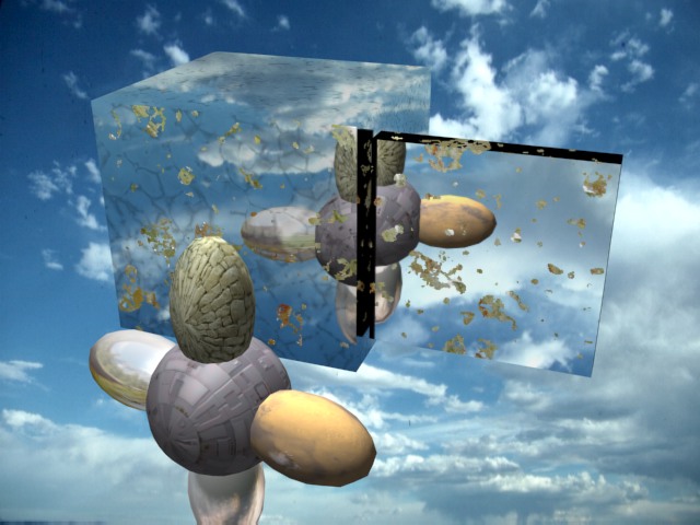

    A no desesperar, veamos si esto cuadra un poco más con tus expectativas, el render de abajo muestra un tipo de suciedad que creo se asemeja más a lo que estás buscando. Es decir, son salpicones (no me preguntes de porqué te vas a reír, si te digo que mapas usé) los cuales quedan sobre el cristal. Esto básicamente se consigue con máscaras, en particular yo he recurrido a una mezcla de materiales (a un material mezcla) y he usado una máscara procedural porque es más práctica. A modo de ejemplo he usado una combinación de parámetros que me satisface a mí, pero tú puedes variarlos de formas inimaginables y para mostrar la potencia del método he dejado en el espejo original (el cúbico) la textura de cuarteado a la que le he aplicado los salpicones encima y al lado he creado un segundo espejo (con una sola cara reflectante por motivos de comodidad y economía de recursos) para mostrar la suciedad sin el efecto cuarteado. Creo que sobra decir que no hay límites a lo que se puede crear con un poco de paciencia y que por motivos de espacio no puedo ponerte todas las variantes renderizadas, antes de que me echen del foro, para que las veas, pero te aseguro que son muchas, sobre todo si usas mapas hechos a mano, que no es el caso que usé yo (esta vez por razones de tiempo), por ejemplo, para el barro o lascagadas de palomasdeberías realizar la textura en alguna aplicación comoCorel PhotoPainto adobe Photoshop, ya que estas incluso te permiten definir con exactitud algunas particularidades que solos bitmaps admiten. Por último, decir que puedes combinar tantos efectos como quieras o necesites solo limitada por la potencia del equipo, y recalcar que no desesperes si a la primera no conseguís lo que quieres ya que el texturizado es casi una materia completa dentro del diseño 3d y yo diría que en maxel editor de texturas es la baza principal del programa y el manejarlo no ya en forma experta sino apenas correctamente, es una larga y ardua tarea de aprendizaje, posdata: si crees que esto último te puede servir, me pasas tu mail y te envío el fichero de ejemplo (el fuente en 3ds Max, no el render) y una explicación sencilla de cómo realizarlo.
Nombre: criskar4.jpg
Visitas: 132
Tamaño: 69.0 KB
  27. #27
    Sep 2002
    1,979
    Conseguir material espejo con simetrías planas
    Si, Lexus, esto se acerca mucho más a lo que yo quiero, es más, la solución en la que estaba pensando diría yo que es exactamente la misma que tú me dices, así que, estoy contenta, no andaba por mal camino. Ahora a practicar. A ver cuando enseño algo de lo que estoy haciendo. En este último par de semanas solo he podido usar el 3ds Max un par de horas, así no sé puede hacer nada de nada. A ver si me puedo organizar mejor y saco más tiempo.
