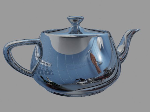

    Como puedo conseguir éste material?
    Hola gente, quería preguntaros cómo puedo conseguir este material. Fijaros en la imagen para verlo. Saludos y gracias de antemano.
    Posdata: utilizo 3d Studio Max 6.

    Supongo que te referirás al de metal, ¿no? Vaya, no sé que motor de render usas, así que, te lo diré general: Diffuse, blanco o negro (ahora no me acuerdo) reflect: con un material estándar, usaría Raytrace, con nivel de 100 o aproximadamente, muy brillante y con un fondo gradient. Creo que así y alguna cosa más puede estar bien. Un saludo.

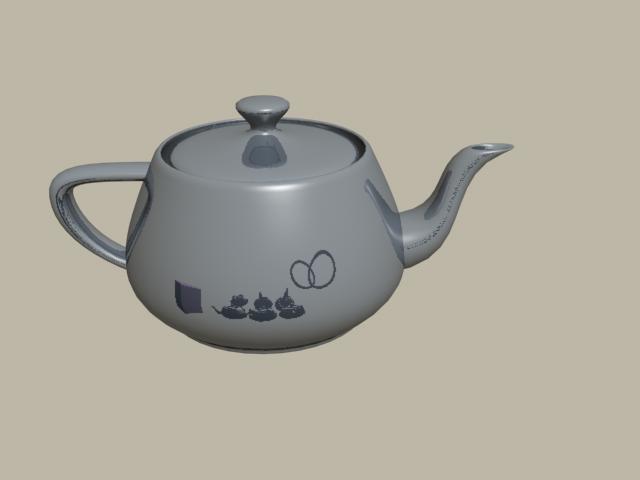

    Hola. Muchas gracias, pero no me sale. Saludos.

    ¿Tienes un entorno que reflejará si no, te puedes pasar años haciendo pruebas y seguirá sin salirte nada. Para el cromo, el Diffuse suele ser negro.

    O entorno o HDRI.

    Pues la verdad, no he pensado en eso. Voy a seguir probando. Muchas gracias a todos. Saludos.

    Karras, eso no está creado por ordenador.

    Estas seguro de eso? Lo digo por que parece 100% creada por ordenador, de hecho, me atrevería a encontrarle un par de pegas, por ejemplo, siendo tan reflectanto, no refleja el pavimento que parece ser arena ¿no?
    Bueno pues para lo demás, sigue los consejos que ya te han dado, reflexión y un entorno.

    Pues yo pienso lo mismo, 100 % PC. Pero fijo, vamos. No he visto una playa tan limpia en la vida.
