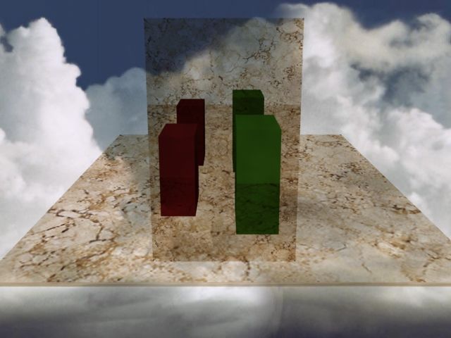

    Hola, menos mal que hay alguien que le gusta mi avatar y tiene cierta curiosidad por el mismo. Efectivamente, aunque no se ve, es un conejo con tetas. Como sabes me dedico a la arquitectura y pensé poner alguna imagen relacionada con el tema, pero como no tenía, en vez de poner una imagen arquitectónica he puesto una imagen arquitectónica. Ya te comenté Cristina que de Brazil lo único que es que todos los años se celebran allí los carnavales de Rio, pero bueno he pensado que podría hacerse de manera similar y creo que te puede valer, me explico: seleccione un material Brazil Chrome y poco más, en el ejemplo que te publico, he puesto en Chrome parameters del material un mapa en vez de color de filtro y ya está. Utilizas Brazil como motor de render y renderizas, lógicamente haz algunas pruebas para que se acomoden a tu gusto, pero parece que funciona. De todas maneras, seguro que hay alguien que te puede aportar algo más que yo que no tengo ni puñetera idea, ah. IkerClon te tendrá presente en mis oraciones para que los reyes te pongan la modelo, pero también rogar? Por la salvación de tu alma lasciva. Mery.

    Hola. No puedo asegurarlo, pero creo que un material de 3ds Max con un mapa de simetría plana debe de funcionar perfectamente con el Brazil. De todas maneras, el material Brazil advanced te permite crear reflexiones que pueden realizar perfectamente lo que buscas incluso más rápido que las reflexiones del 3ds Max, sólo con cambiar el color negro de la casilla reflect ya tendrás un material (*.mat) reflexivo, con el Brazil Glass supongo que, aumentando el IOR en reflection parameters también conseguirás un material altamente reflectivo Mery, está claro por tu avatar que lo tuyo no son las simetrías planas. Un saludo de Vicente.

    Yo creo que te estás complicando de mala manera. Lo que buscas es un efecto espejo, bueno, pues hay muchas maneras de conseguirlo, Raytrace, reflexión/refracción, simetrías planas, otros materiales especiales, el mapa simetría plana, tiene, como una de sus principales ventajas el hecho de que se renderiza muy rápidamente, es una manera rápida de crear espejos. Y su única complicación estriba en asignar los id correctamente. Por otro lado, es un mapa muy limitado a la hora de crear reflexiones, ahora bien, es muy probable que el mapa de simetría plana no funcione en Brazil (creo recordar que, de hecho, no funciona). Lo mejor es usar los materiales propios del Brazil y eso es aplicable para casi todos los motores de render en procesos de reflexión, refracción, translucidez, etc. Te ahorraras tiempos de render y disgustos, en el Brazil lo tienes muy fácil: usa un material Brazil Basic mtl y luego la casilla Reflex la pasa de color negro a color blanco. Saludos de Drakken rotor.

    Gracias Drakken. Efectivamente el render es muy rápido, si no rapidísimo, es una maravilla en ese sentido comparado con un material RayTrace y otros. Aparte de esto yo creía que tenía más ventajas. Después de tu aclaración, queda todo claro y puedo dar por finalizada la cabezonada.
