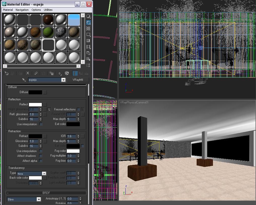

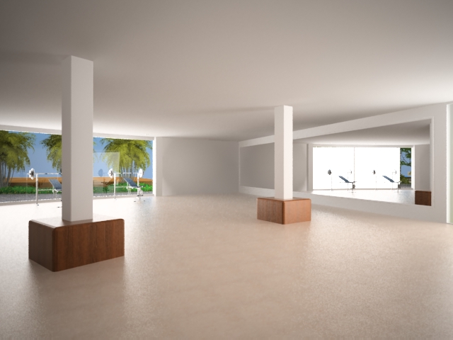

    Qué tal, quisiera saber si alguien me puede ayudar con esto. Resulta que tengo una Vray light en la entrada de luz del ventanal y puse un espejo en la parede derecha, como es el interior de un gimnasio. Entonces el espejo refleja la luz Vray como si esta estuviera como no invisible. Como puedo hacer para que no aparezca la mancha blanca de la Vray light?
    Está hecho en 3ds Max 9+ Vray 1.5.

    Deactiva affect Specular en la luz Vray.

    Muchas gracias.
