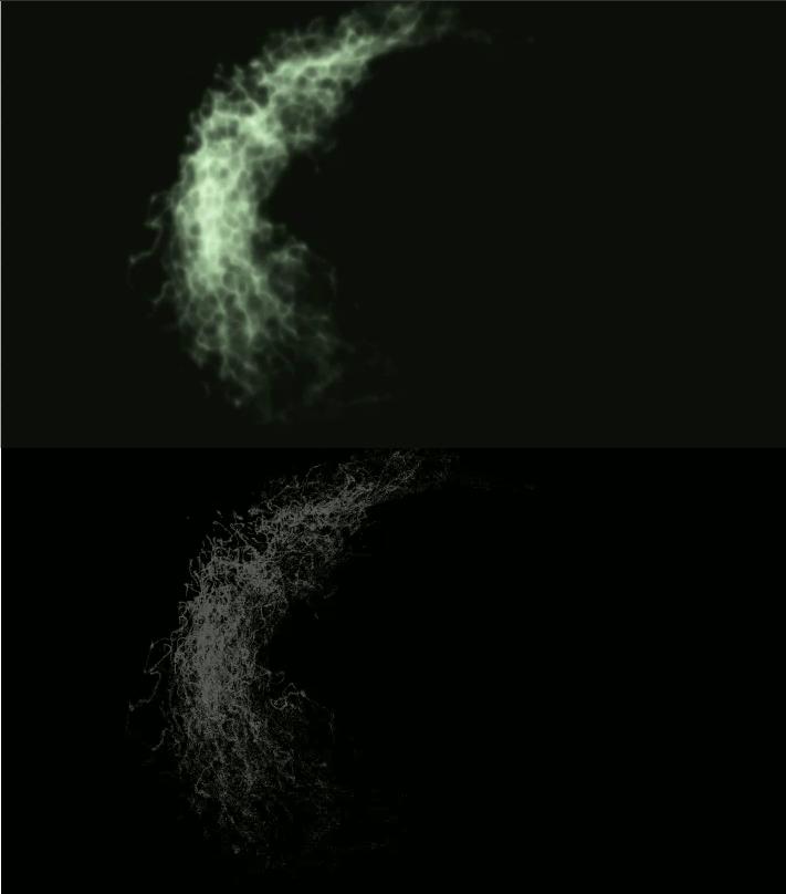

    Antes de explicar mi pregunta quiero expresar que no quiero ser pretencioso o ambisioso al hacer la siguiente pregunta, pero es que, no he consiguido nada en internet que me ayude.
    Aquí va.
    Cada vez que veo los video tutoriales de hayan mckey (que son muy buenos)
    Sobre el montaje de partículas con Particle Flow, digo: se ve muy bonito en el viewport.
    Pero, que hay del render y de los materiales?
    Yo entiendo que una cosa es el montaje y otra cómo se va a ver el render, también entiendo.
    Que en estos efectos se harán muchos pases, y partes en los software de composición como.
    Digiatal fusión o Combustion. Pero lo que intento entender es que partes, se hacen (o se pueden hacer)
    En el entorno 3d, y que parte en composición.
    Por ejemplo:
    -En donde aplico los materiales(o como los hago, que características tienen) para que efectos como desesperados:
    (Aclaro que no pretendo hacer renders de esta calidad, pues mis habilidades.
    No me lo permiten, aun).
    Será que todo se soluciona a partirculas orientadas a la cámara con fallof en.
    El mapa de opacidad? (que lo dudo).
    Pregunto, alguien sabe cómo obtener resultados medianamente parecidos, o algo como esto:
    Lo encontré en CGtalk, com donde estaban hablando de la implementación del vertex.
    Render, que corre por medio de Maxscript, aquí indican que el render lo hacen en 3ds Max y después pasa a After Effects para hacer.
    Los efectos, ¿cómo? Es un misterio.
    Un gran misterio que no parece ser solucionado en ningún tutorial o archivo de ayuda (creo).
    Entonces alguien sabe?

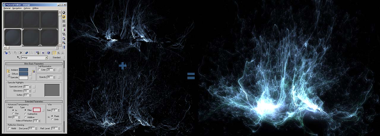

    No he entendido lo del Vector render. Que es eso? Yo uso el Scanline para generar los renders, lo de las técnicas para realizar los efectos es demasiado ambiguo. Concreta un poco más y te explico lo que quieras.
    El disparo del tanque de Warhammer Fantasy es mío, me alegro de que te guste. Es básicamente un cilindro que emite muchas partículas con turbulencia y algo de postproducción. La distorsión se consigue en mensaje, con fun filtro que tienen casi todos los programas de ese tipo. Aquí utilizamos Digital Fusion.
    Aquí te dejo el esquema como te prometí. El truco es un material fon filtro aditivo (mira la imagen), una buena turbulencia y postproducción. Saludos.

    Slime, mi ídolo, la de cosas que he entendido de un plumazo. Creo que algunos en el foro queremos un hijo tuyo. Editado : como cada oveja va con su pareja, yo pregunto ¿con que máquina haces todo eso? ¿usáis diferentes máquinas para los diferentes procesos o tu estación se hace cargo ella sola? Si tienes a bien responder, serán dos los hijos, niño y niña, la pareja.

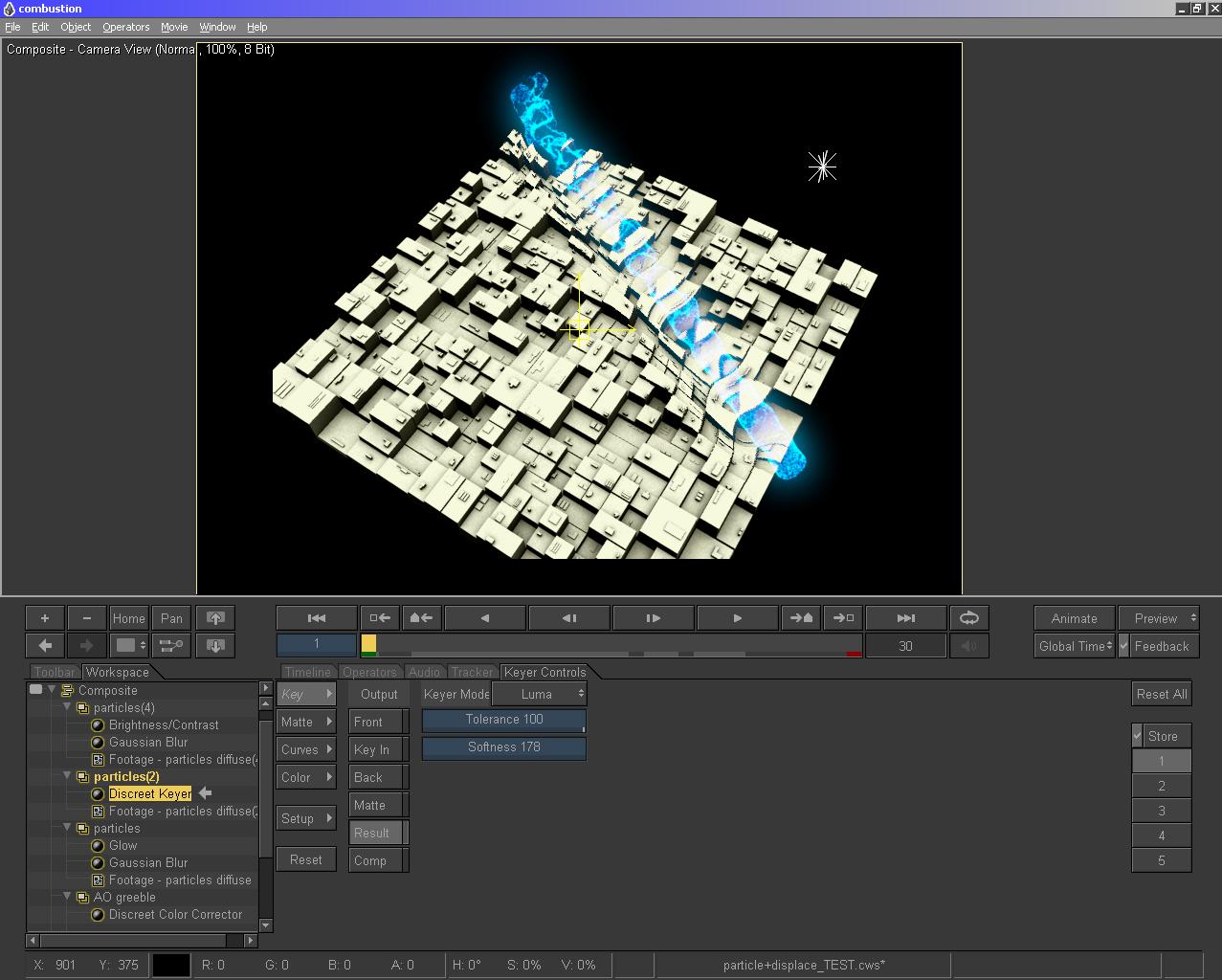

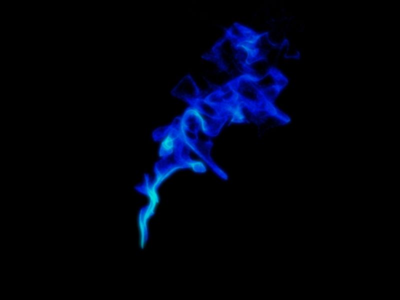

    Estos los hice en media hora, como con 1 millón de partículas. Algo es algo:
    .Con un poco de Gaussian Blur en Combustion.
    Slime, lo que no he entendido es lo del fun filtro en postproducción para la distorsión del background, pues no yo e encontrado, será que en Combustion tiene otro nombre? O es algo, así como un displace?

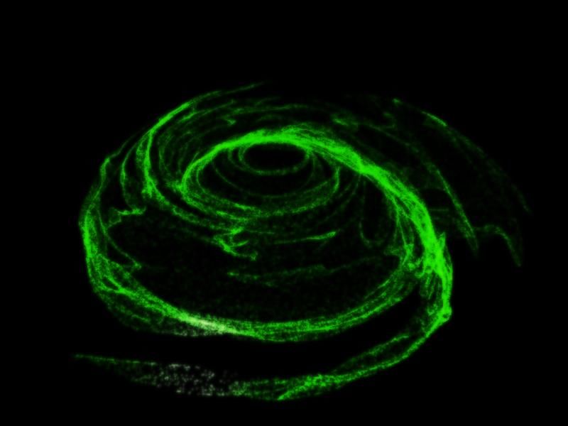

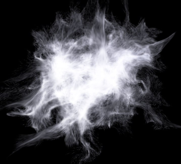

    Eso, gracias Slime, apenas le puse que usara el Lume me salió. También lo puse como displace y a quedado aceptable, aunque para sacar el alpha por medio del Lume use un Keyer me imagino que deben habar otras formas, pero esta creo que está bien. Tal vez subizarlo un poco:
    Aquí va: gracias.

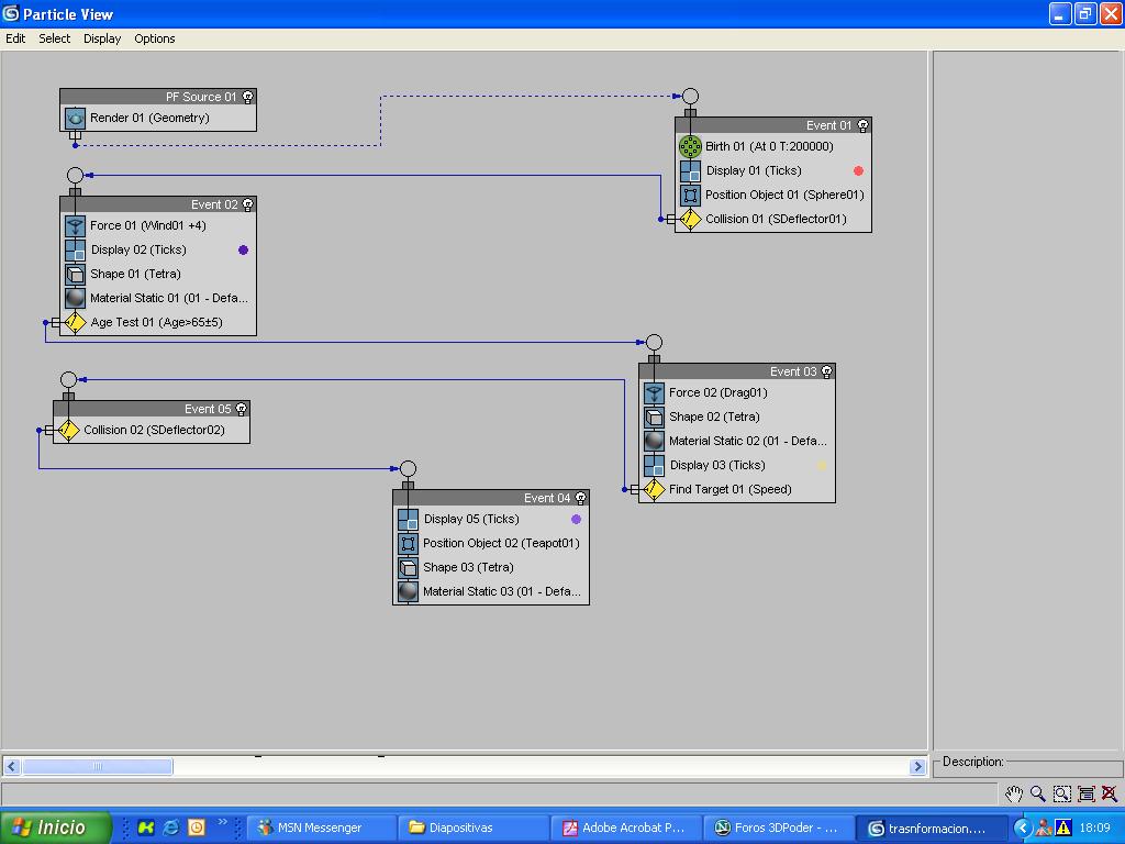

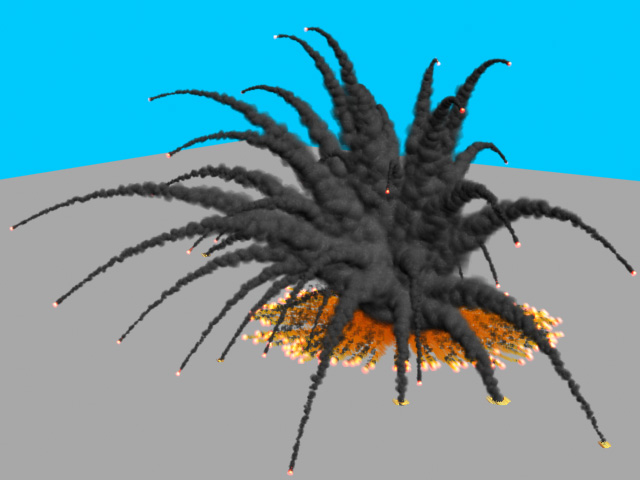

    Hola, bueno los he leídos a ambos y he estado haciendo pruebas, me ha salido al final algo parecido, pero todavía me queda camino, mi pregunta es a lo mejor tonta, pero, en el visor del particle view no puedo ver el sistema de partículas Super Spray que he creado, en cambio con el PFSource si me lo crea, esto por que es? Un abrazo.

    El problema es que Super Spray no es un sistema de partículas dirgido por eventos, a diferencia del Particle Flow source, hasta dónde tengo entendido no podrás controlar los parámetros del spray desde el particle view.
    Solo sistemas creados dentro del Particle Flow podrán ser visualizados en el particle view.

    Particle flow es un sistema de partículas nuevo (a partir de 3ds Max 5) y más avanzado que los otros, que es totalmente independiente. Busca Particle Flow en la ayuda del 3dsMax.

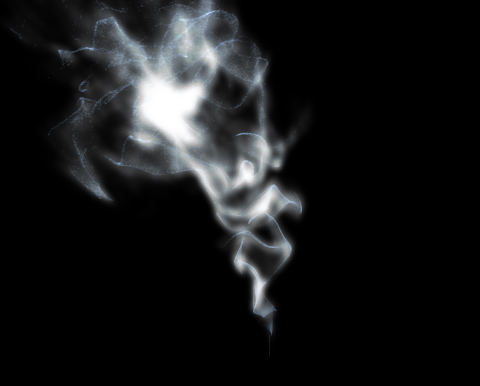

    Ainn desgraciados, yo que no me quería volver a meter con efectos especiales y al final me habéis vuelto a meter el vicio pues nada una imagen de ejemplo de mis pruebas y un pequeño render animado con un millón de partículas (el video le llevó unas 3 horas a una resolución de 1024x768, con un Pentium a 3ghz y 512 de Ram para quién le interesen los datos técnicos), a ver qué os parece, a mí me parece que el movimiento es demasiado líquido, tendré que hacer más pruebas. Saludos a la peña.

    Buenas a mi siempre me ha gustado el tema partículas, y el las Particle Flow son un vicio. Bueno está prueba son unas 300.000 partículas más o menos, estaba probando el nuevo test detection Split group del extensión tool box01, que está genial, y bueno se me dió por hacer un render a (*.rpf) y sacar el canal Z en Combustion (que no tengo casi nada de idea) pues te hace un efecto muy majo, y eso que solo es el canal Z.
    Tendria que encontrar el modo para que se las partículas más cercanas a cámara no se quedarán en blanco y que las más alejadas no se quedarán en negro, pero bueno, eso solo es ajustar bien un par de parámetros.
    Tampoco puede ajustar bien la mezlca del canal Z y del render en Combustion al principio hace un especie de imagen fantasma, uno de los canales se desplaza, no sé por qué.
    Os pongo el canal Z, y la otra es una mezcla del canal Z y el render de max creada en Combustion. sola canal Z. mezcla z y render.
    Espero que no tengáis problema con el códec es un indeo5 que no mantiene proporciones así que, puede dar problemas. Saludos.

    Como no Slime, aquí lo tienes el problema del otro video no es el códec creo que es el reproductor, al Indeo no le gustan los videos panorámicos ni nada de eso, el ratio 1.3 y no lo saques de ahí.
    Bueno te paso las dos animaciones en un solo video, esta vez con divx5 así tiene algo más de calidad, que en esto de las partículas es necesario.
    Jmarinr toda la razón, pero el formato (*.rpf) desde max no te permite ajustar esos valores, (tampoco los necesita claro)pero sí te los deja ajustar si lo haces por render element, por eso salen esas partículas blancas que quedan mal, después en Combustion no es que se ajuste mal, pero ya sabes hay partículas de tamaño subpíxel y ahí el Combustion no da una.
    Se podrían poner dos objetos en 3dsmax que definan el far y el near, así creo que sería más fácil.
    Una pregunta Slime, en el efecto de la cola, en la introducción del juego, el que te comenté que estaba tan bien, ¿cómo te lo montas para que la partícula deje ese rastro de luz, es una especie de desenfoque de objeto, matador para el render, es un efecto de postproducción, o es que hay muchas partículas y lo simulas así, si es un super secreto profesional y no lo puedes comentar lo entendería perfectamente, gracias.
    Estaría bien que un partícula de creara una especia de Spline renderizable de super baja calidad 1 cara, a su paso, con su período de vida, algo, así como el juego Snake, es que vi ese efecto en un spot y me pareció muy bueno. Saludos.

    Esta genial, Fiz. Gracias por comprimirlo en divx, muy interesante el efecto con el canal Z, tendré que hacer algunas pruebas con eso.
    Las partículas de la cola no tienen nada especial. Ajustar el Motion Blur de imagen y poner suficientes partículas para que parezca fluido. Si te interesa te paso la capa de partículas sin procesar el martes desde el trabajo, que ahora estoy de mini-vacaciones.
    Hay un plugin de Cebas que hace lo que tú quieres con el Motion Blur, lo que pasa es que es inestable y no funciona bien con Particle Flow, pero consigues el mismo resultado que, por ejemplo, las motos de la película de Akira. Un saludo.

    Muy majo el efecto Fiz, un pregunta, yo no tengo el Combustion, así que, las pocas pruebas que hice a la hora de montar capas fueron con Adobe Photoshop, el canal Z ¿lo usas como mapa de desplazamiento para el render de partículas? O ¿lo usas como una capa en modo multiplicar, superponer? Unas dudas que me asaltan ahora que me he vuelto a viciar con este tema. Saludos a todos/as.
  38. #38
    Oct 2002
    8,617
    Particulas del montaje a sus materiales
    Gracias Slime eres un crack, estaría genial ver ese archivo. A ver si veo el pulg ese de Cebas. Birkov, si no tienes Combustion lo puedes hacer en 3dsmax, el canal Z lo sacas con el render elemnents y ajustas ahí los parámetros, ese mapa se usa para muchas cosas, como desplazamientos, o para hacer efectos de Dof (cutrillos) pero en este caso lo que ves es es sólo el canal Z el canal de velocidad también está muy bien.
    Las partículas son simples, tienen dos emisores de unas 300.000 y otra de 50.000, están pegadas una esfera, después hay un group selección y un test Split group que detecta cuando las partículas atraviesan un determinado objeto entonces las envía a otro evento que tiene una fuerza, en este caso un Wind, con unos valores muy bajos.
    Si te interesa te paso el esquema o el archivo. Saludos.
    Hombre pues si puedes pasarme el archivo o hacer un esquema te estaría muy agradecido, estuvo probando con un emisor esférico de partículas y con un collision asociado a un deflector (para que al atravesar la esfera las partículas comenzasen a moverse)sin ningún tipo de fuerza de rebote, pero no consigo ese efecto, tengo asociada una fuerza Wind con valor 0 para el viento y valores 0.1 para la distorsión, pero al final las partículas se van cada una por su lado y no consigo mantener el efecto, se dispersan en una nube y no consigo que queden juntas para simular ese efecto de plasma, ya me pasaba lo mismo en el video que subí, como había muchas partículas, el centro se veía todo blanco y solo conseguía el efecto de nube de plasma un segundo antes de que todas las partículase se dispersasen.

    Hola.hoy leí este foro y decidí meterme a hacer partículas aprendí mucho de los mensjaes que leí aquí, llevo maso menos 5 horas metido en el ordenador y he logrado algunas cosas, pero tengo aún demasiadas dudas, aquí adjunto un ejemplo de lo que quiero hacer, y es la transformación de un objeto a otro teniendo como intervalo partículas. Pues cuál es el problema, que las partículas salen del primer objeto con cierta naturalidad, pero después Air hacia el siguiente objeto pierden la elasticidad o la suavidad, no sé qué pasa, alguien puede decirme que sucede, además quisiera saber cómo se le da a las partículas esa suavidad tipo plasma y cómo se hace para que las partícula sigan el camino que uno iere, o por lo menos se acerken algo, que sean más obedientes, bueno espero me peudan ayudar, un abrazo a todos, este foro me está ayudando mucho, gracias a todos.

    Ah_ron: creo que el problema (según lo que vi en el video) es el final, cuando las partículas llegan al segundo objeto, prueba remplazando tu operador de shape, por uno llamado shape facing, y apunta el shape facing (en los controles del pview) hacia la cámara que estas usando.

    Hola.intente lo que me dijiste, pero empeoro aún más, las partículas casid esaparecieron al pasar l segundo objeto, en mi mensaje anteriro puse el eskema de MSI aprticulas, no se sie stara bien porque lo he hecho intuitivamente y quizá hay algunas reglas que seguir, ojalá me puedan ayudar, muchas gracias.
