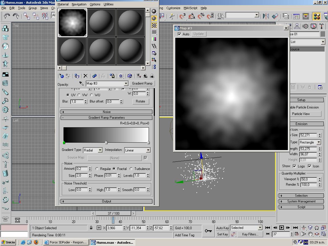

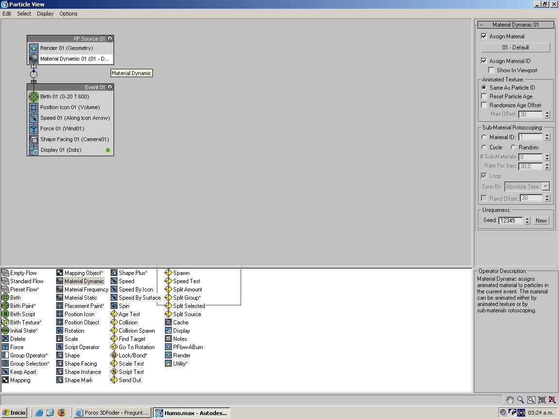

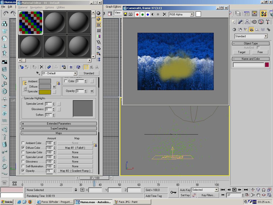

    Mira puedes hacer humo sin plugins, pero renderizando con Scanline. Pone que lo que emita el Particle Flow sean shape facing y crea un material que en la opacidad tenga un degrade en forma radial y agregale noise fractal. Después jugar con las transparencias hasta que obtengas el efecto deseado.
    Te adjunto 3 imágenes para que te guíes, cualquier problema chifla por pm y te explico mejor.
