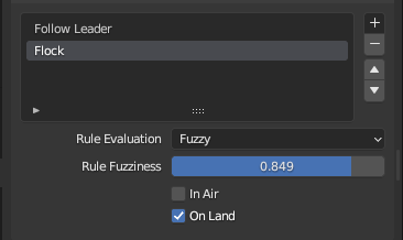

    Disculpa, pero no veo ninguna de las opciones que me sugieres.
    Adjunto imagen de los parámetros que me aparecen con la regla Flock.

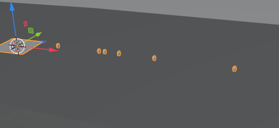

    Y la imagen del resultado es esta.
