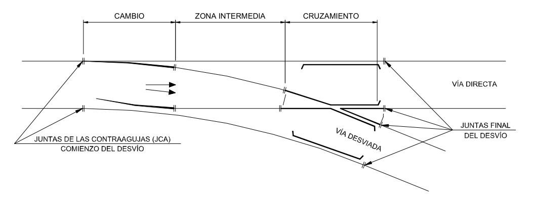

    hola, haber si me podéis ayudar, estoy creando unas vías de tren y creo una curva Bézier para el recorrido y otro Bézier para la forma de el rail de tren.
    Conseguí, no se como hacer una, pero en las otras me aparece un plano sin la forma y no se como resolverlo.
    os envío el fichero para que veáis lo que me pasa.
    gracias.

    Hola, cuando creas la curva del recorrido, normalmente solo defines el camino que seguirá el rail.
    La curva del perfil del rail es la forma que tendrá transversalmente el rail como un molde.
    El problema típico del plano vacío suele pasar si estás intentando hacer un loft, sweep o extrusión y la curva de perfil no está correctamente orientada o unida al recorrido.
    En Blender, la forma correcta de unir recorrido y perfil es así:
    Seleccionas tu curva de recorrido.
    En el panel de propiedades de curvas (ícono de curva / Object Data Properties), busca la sección Geometry.
    En Bevel / Object, seleccionas tu curva de perfil.
    Esto hará que la forma del perfil se extruda a lo largo del recorrido.
    Asegúrate de que la curva del perfil esté alineada correctamente, normalmente su origen está en el centro de la base y apuntando hacia +X.
    Te dejo un enlace a una explicación paso por paso de cómo se hace, aquí.

    Perfecto, muchas gracias, tenia mal orientado el perfil del rail.
