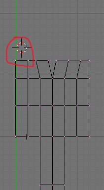

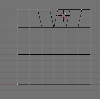

Primero desde vista frontal creamos un cubo y lo extruimos derecha e izquierda hasta dejar una forma más o menos, así como en las imágenes siguientes.

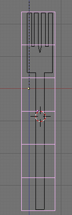

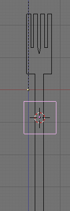

Cuando ya lo tengamos creado pasamos a Object Mode y colocamos un Lattice AD>Lattice y en F9 introducimos los siguientes valores U:2 V:7 W:2.
Y presionamos el botón Make Regular, Desde vista frontal y luego lateral haces que queden más o menos del mismo tamaño y centrados.

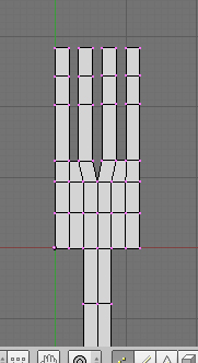

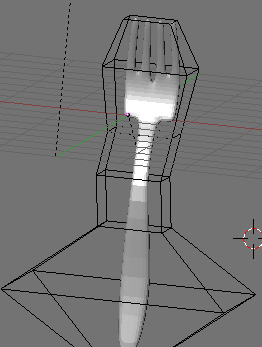

Seguidamente hay que emparentarlos. En Object Mode primero selecciona el tenedor y después el Lattice y presionas CRTL+P y Make Parent y ya están emparentados. Ahora selecciona solo el Lattice y entra en Edit mode y ya puedes jugar estirando de los lados que quieras para darle la forma qué desees tanto desde la vista frontal como desde la lateral.

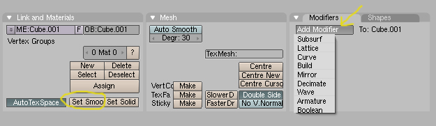

Selecciona en Object Mode el tenedor solo y luego solo tienes que suavizarlo con (F9) Set Smooth y darle un poco de Subsurf.
