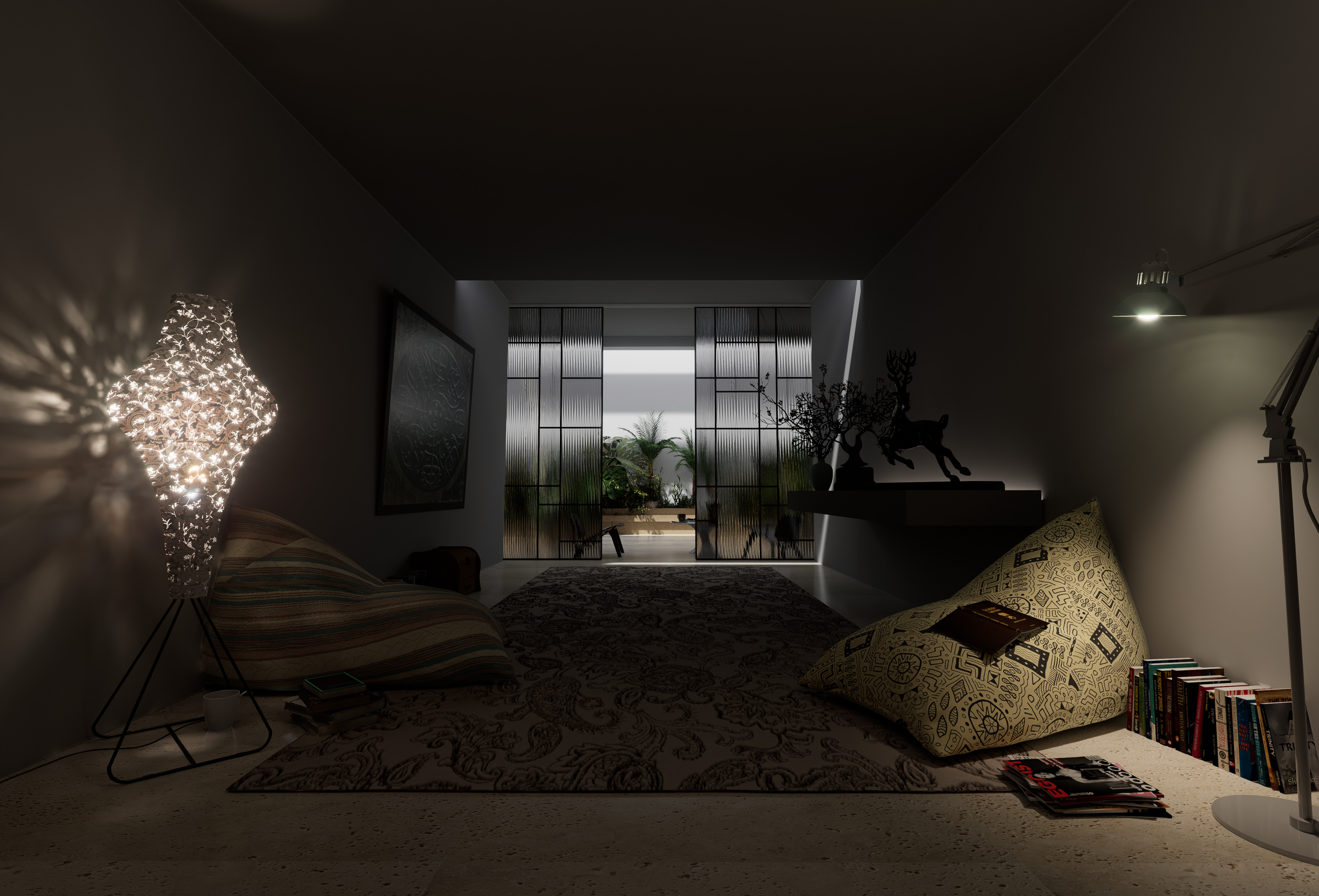

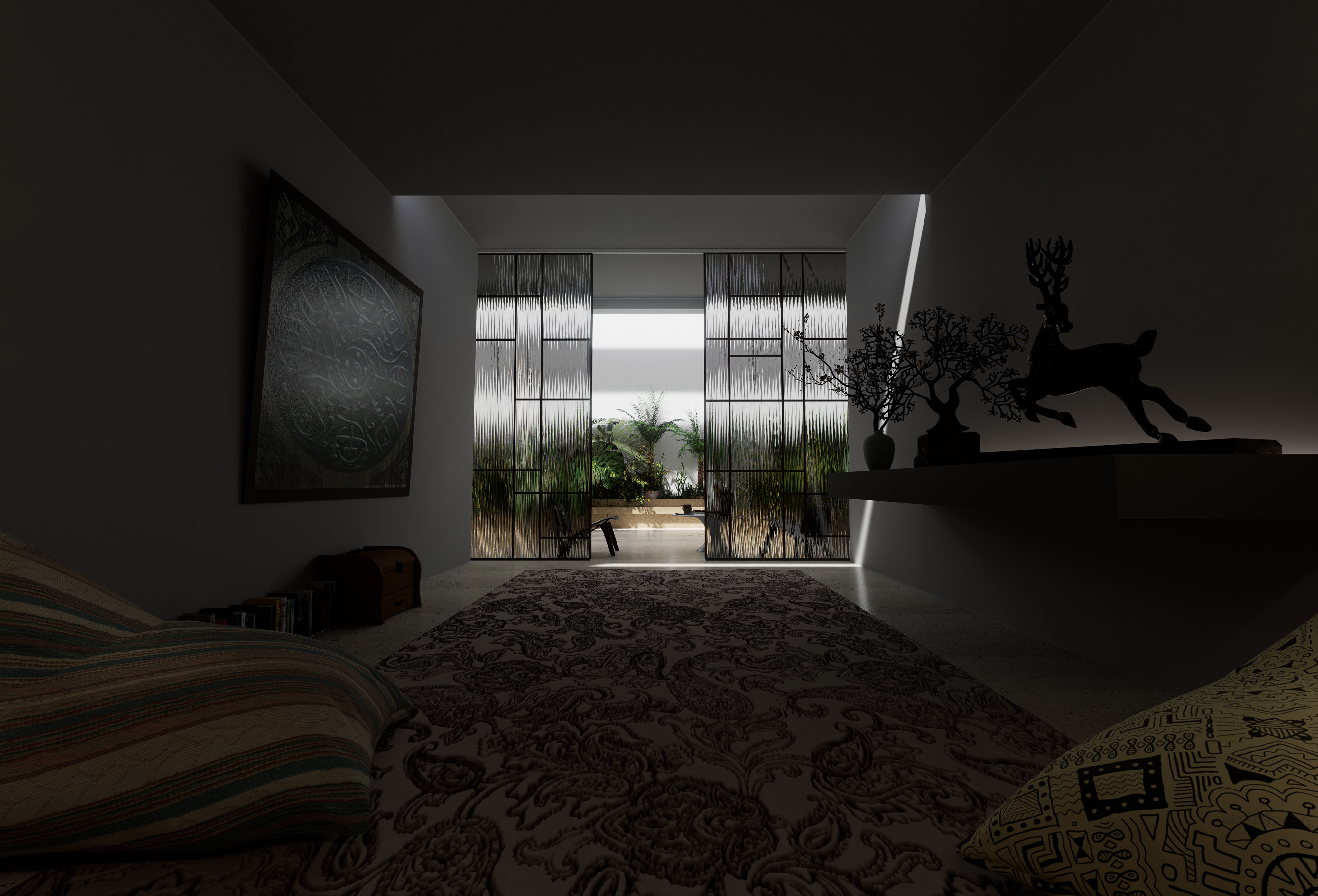

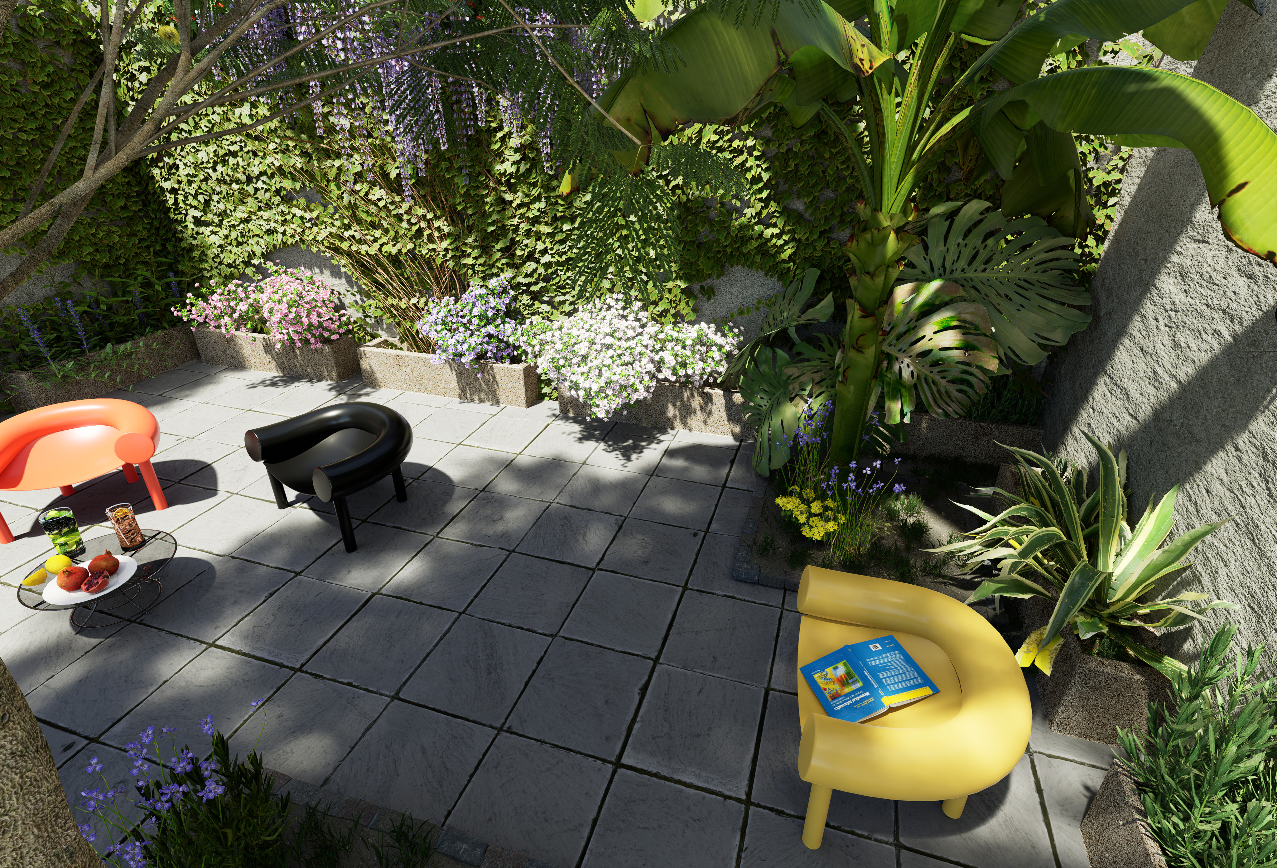

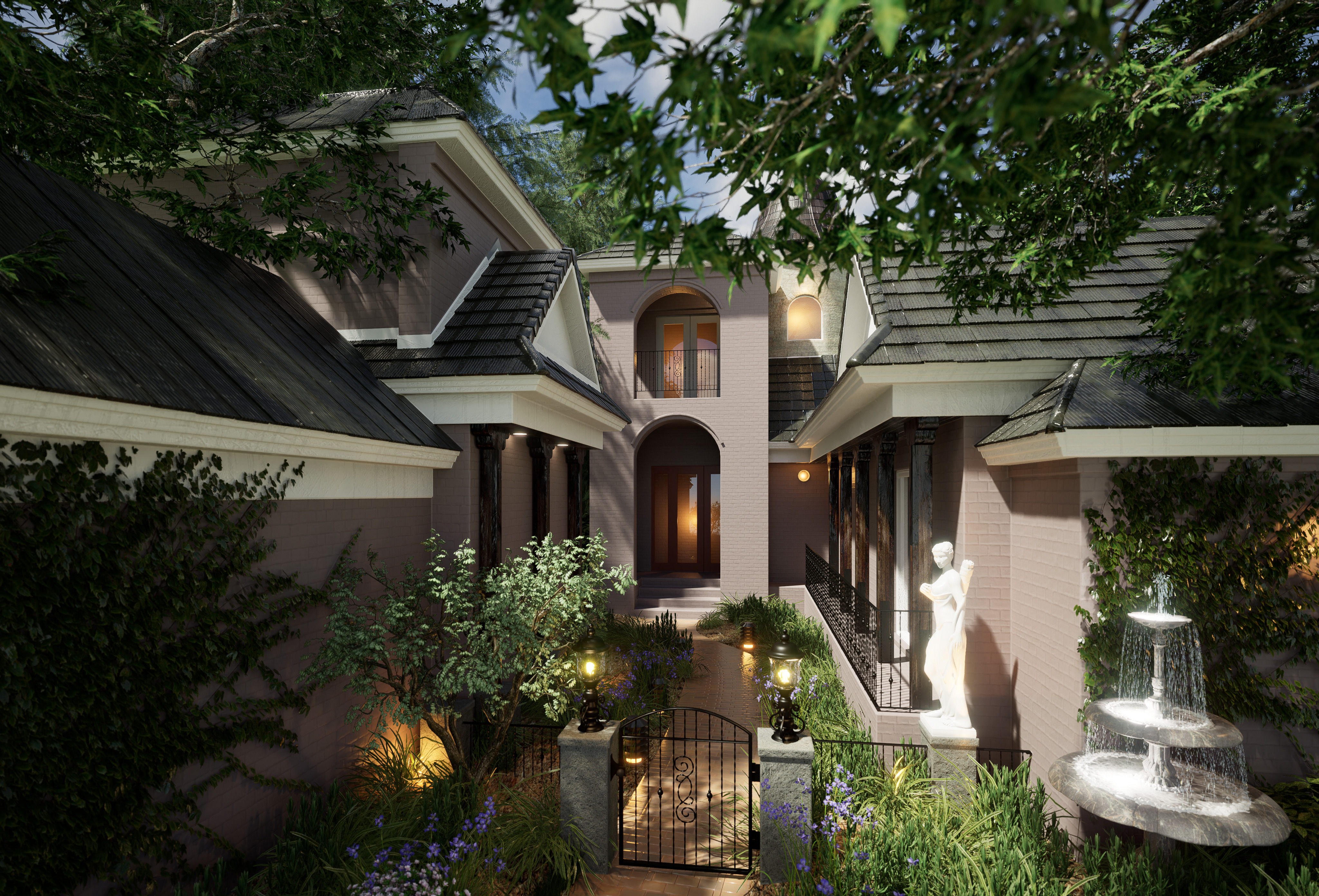

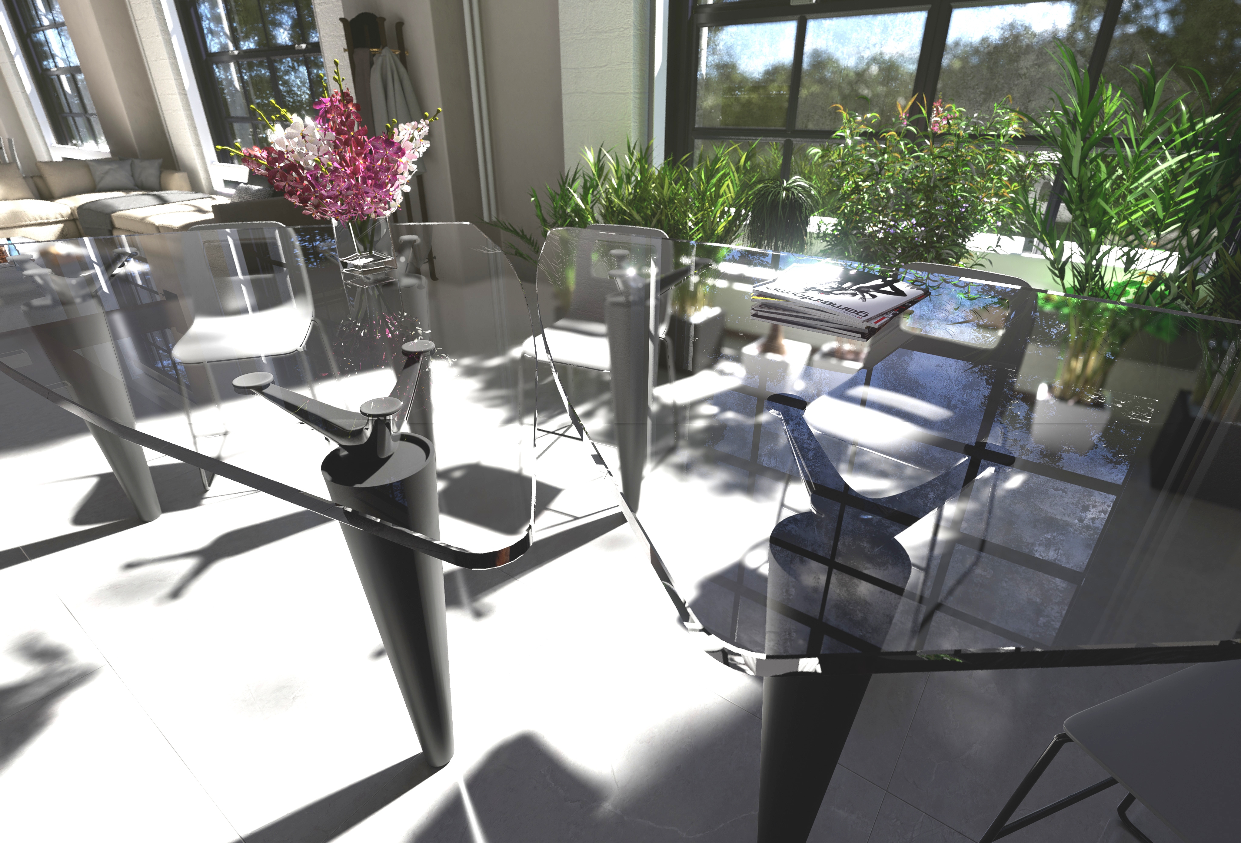

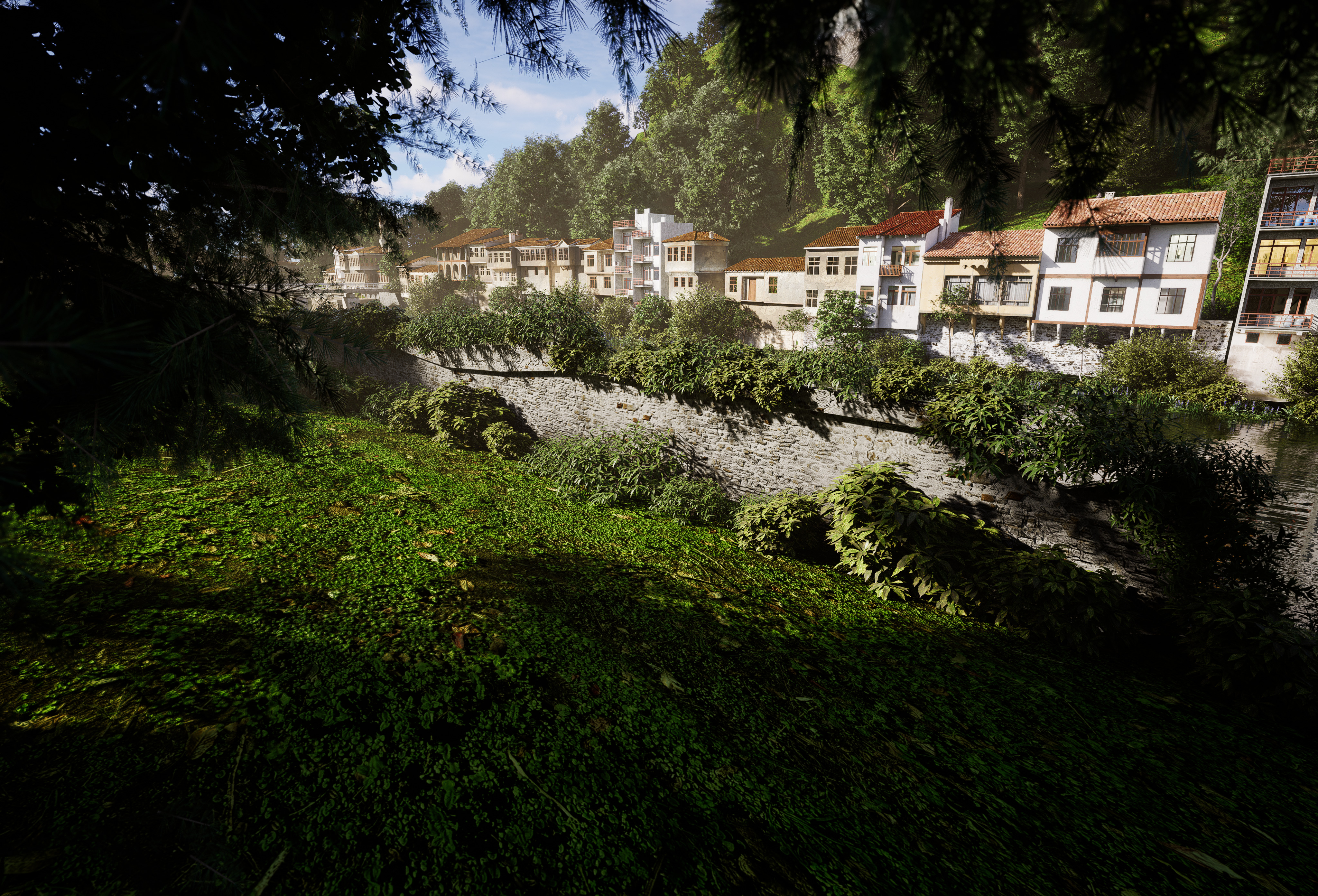

    Aquí les dejo algunas imágenes generadas en 4096x 2784, más grande que 4k, se generan entre 2 minutos y medio a 4 minutos, dependiendo las complejidad de la escena (debido al numero de polígonos; los materiales increíblemente no influyen en los tiempos de render).
    Es interesante como estos softs cambiaron mi workflow radicalmente. Antes si se debía hacer una corrección a un render recurre a un render de región y a emparchar en Photoshop para no generar la imagen en 4k que tomaba horas. Ahora el render se genera más rápido de lo que me lleva hacer solo los trucos de Photoshop, y ni que hablar si contamos el renderizado de la región.
    La verdad es que yo disfruto de softwares antiguos, disfruto de mi max 3 del año 1999, como de max 8 (que lo amo porque lo tengo plugineado hasta el cuello), max 2010 es mi adoración también plugineado hasta la coronilla, los disfruto porque son carne y uña con mi cuerpo y mente, ya ni pienso en hacer, las cosas brotan solas.
    El tema con estos nuevos softs es que vinieron a darme algo que me faltaba: el tiempo.
    Y con esto me refiero a tiempos aceptables para animación, para poder afrontar un proyecto, plasmar una idea sin caer exhausta a medio camino como SIEMPRE me ocurrió hasta el punto de la frustración.
    Sufrí demasiado el manantial de ideas que quedaron atascadas en los tiempos de render... y me alejé por bastante tiempo de la creación.
    Imaginaros que incluso soy compositora y lo que respecta a animación me acababa consumiendo toda la pila dejándome sin resto para terminar la mismísima animación, y luego ni que hablar de sentarme al piano!
    Bueno, eso es lo que siento que se pudo sortear con estos nuevos softs, d5 y Chaos Vangage.
    Ahora pienso una escena, y la veo animada, si algo no está bien, corrijo y sale de nuevo. Siempre trabajé 10/1 es decir, para 1 minuto de animación acabada, renderizaba diez minutos y tiraba 9 a la basura.
    Eso es normal en cualquier estudio. Pero cuando ese minuto (1800 cuadros) a 5 minutos por cuadro (render super rápido que ademas me quitaba la vida seteando y recontraseteando materiales trucadísimos para que me diera ese tiempo de render con calidad decente) son más de 6 dias de render sin parar la compu... y si son 10 minutos, para tirar 9 a la basura, son más de 60 días de render, o sea dos meses. ¿Qué me decís, eh?
    Por ende siempre por escena me tomó tres meses para un minuto de animación lograda.
    Me terminó por agotar, sinceramente.
    Así quedaron aquella secuencia de la ciudad (recuerdan?) que les mostré aquí en jn post, y tantas cosas que no llegaron a ver la luz del dia.
    Es eso lo que valoro de estos softs nuevos, solo eso, nada más y nada menos que eso, el tiempo.
