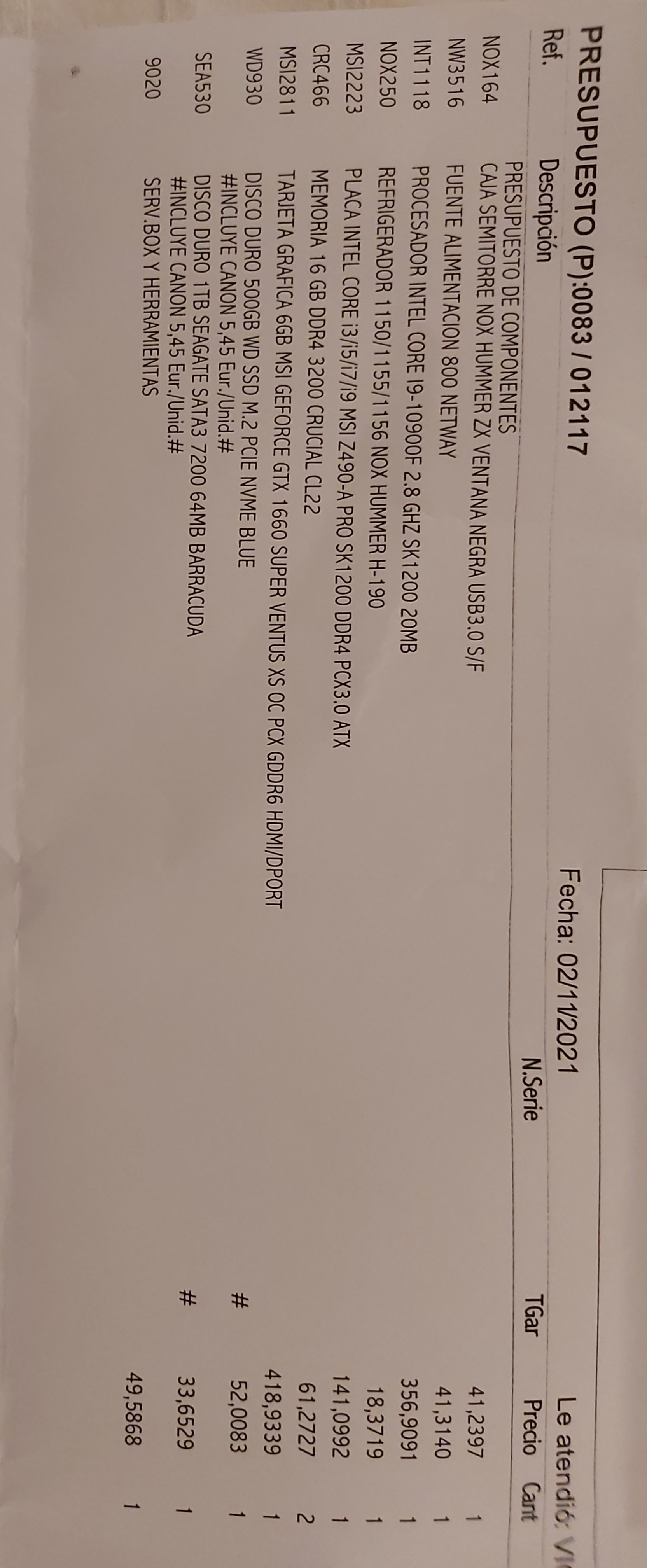

    De ordenadores y tarjetas gráficas voy bastante perdido la verdad. Pero he visto las RTX 3060 y no me las puedo permitir. Mi presupuesto está sobre los 1400-1600 euros.
    Me han pasado esta configuración y me gustaría saber que pensáis y si se quedaría corto (sobretodo la gráfica para Unreal, aunque voy a empezar de cero.
    Muchas gracias por todo!
    22,348
    A ver si se pasa AlphaCAD que es el técnico de ordenadores y te comenta algo.
    Pero de entrada ya te digo que las i9 creo que son bastante caras en comparación con las AMD Ryzen.
    Saludos.

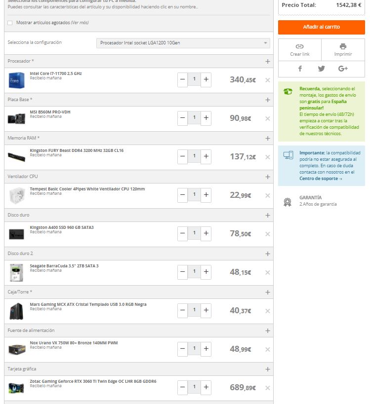

    Muchas gracias por el consejo, espero que vaya cambiando la cosa. Mientras tanto sigo viendo alternativas y cosas que pueden estar.
    He visto que en pc componentes hay una rebaja importante de la gráfica que estaba mirando.
    Os paso una configuración (sin mucha idea) de un ordenador que me podría encajar a ver que os parece.

    Cita Iniciado por pablopalmero Ver mensaje
    No sé si esa placa soporta las nuevas tarjetas.
    A ver si se pasa AlphaCAD.
    Puedes colocar cualquier grafica, incluso las nuevas que saldrán supuestamente el próximo año. Lo único que te limita es la fuente de alimentación, mientras la fuente tenga potencia, no tienes problemas con las gráficas.

    Buenas tardes, sigo en la búsqueda de PC y he visto unos precios muy buenos en una web llamada PCprime.
    Las configuraciones que he montado son estas que adjunto, como veis son económicas.
    Aerocool Split Negro ventana (Middle Tower Atx).
    Intel Core i7-12700K 12 Core (3,6GHz - 5,0GHz, 25MB cache).
    Gigabyte Z690 UD DDR4 ATX (Intel-1700, RGB/ARGB-Ready).
    DDR4 Corsair Vengeance 3200 MHz 32 GB (2 x 16 GB).
    ASUS GEFORCE RTX 3060 Ti 8 GB (HDMI, DP).
    SSD 2.5" Samsung 870 QVO 1 TB (560 MB/R, 530 MB/W).
    HDD 3.5" Seagate Barracuda 2 TB (SATA-III, 7200, 256 MB).
    Corsair 750W RMx-serie, modular, 80 plus oro, ultra silencioso.
    Puerto LAN Gigabit 10/100/1000 integrado.
    USB integrado en la placa madre (al menos 4x trasero y 1x delantero).
    Todo esto por 1.460 euros IVA incluido.
    Si tenéis alguna referencia estaría agradecido.
    Hola compañero. No tengo referencias sobre esa tienda. Pero en esa configuración habría que cambiar la RAM y poner una de al menos 4.000 MHz. Ficha placa base.
    También habría que cambiar la caja y meter una mejor ya que la ventilación sería insuficiente con un sólo ventilador trasero.
    Por otra parte necesitarías un disipador específico, ya que ese procesador no lleva ningún disipador de serie. Y de ahí la importancia de encontrar una caja que pueda albergar un disipador que sea eficiente para evacuar el calor y adaptado a esa plataforma. En ese sentido quizás la mejor opción barata en refrigeración líquida sería el MSI CoreLiquid P240.
    En definitiva, te saldría bastante más caro y en ese sentido quizás sería mejor contemplar una configuración diferente para no pagar el sobrecoste de la serie actual. Puedes irte por ejemplo a una serie anterior de Intel, a ver si tienen algo de oferta.

    Estoy viendo opciones entorno a 1500 euros y la verdad que no encuentro nada que tenga una gráfica 3060 ti como mínimo. Sé que ahora es un momento difícil.
    https://www.neobyte.es/pc-neo-gaming...32gb-2692.html
    He visto esta opción que tiene casi todo lo que necesito. ¿Cómo lo veríais? Habría que cambiar el disco duro por un NVMe de 1 TB. ¿La tienda es recomendable?
    Muchas gracias AlphaCAD, como siempre te esfuerzas muchísimo por ayudarnos!
    Muchas gracias.
    Gracias por tu apoyo.
    Esa configuración está mucho más compensada. La refrigeración sería mucho más adecuada, aunque echaría de menos un ventilador trasero para facilitar aún más la salida del aire caliente. Pero la verdad es que ese disipador va realmente bien, así que en conjunto la refrigeración sería bastante buena.
    No conozco la tienda pero la configuración en general me parece acertada.
    He visto estas opiniones por si te sirven de orientación:
    https://es.trustpilot.com/review/neobyte.es
    Yo suelo leer tanto las buenas como las malas. Ya me dices a ver qué has pensado al final.
