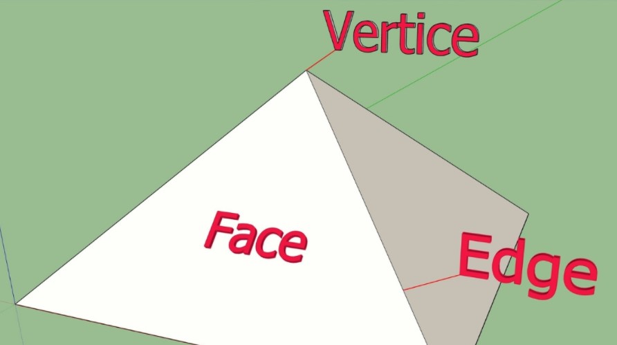

    Los polígonos son formas de lados rectos (3 o más lados), definidas por puntos tridimensionales (vértices) y las líneas rectas que los conectan (bordes). La región interior del polígono se denomina cara. Los vértices, aristas y caras son los componentes básicos de los polígonos. Los polígonos se seleccionan y modifican mediante estos componentes básicos.
    Cuando se modela con polígonos, normalmente se utilizan polígonos de tres lados denominados triángulos o polígonos de cuatro lados denominados cuadriláteros (cuádruples). Autodesk Maya también admite la creación de polígonos con más de cuatro lados (n-gons), pero no son tan comúnmente utilizados para el modelado.
    Un polígono individual se denomina comúnmente cara y se define como el área delimitada por tres o más vértices y sus aristas asociadas. Cuando muchas caras están conectadas entre sí, crean una red de caras llamada malla poligonal, también denominada poliestable u objeto poligonal. Tu creas tus modelos poligonales 3D utilizando mallas poligonales.
    Simplemente agregando un resumen rápido con una visualización. Vértice es un punto donde dos o más curvas, líneas o aristas se encuentran. Como consecuencia de esta definición, el punto donde dos líneas se unen para formar un ángulo y las esquinas de polígonos y poliedros son vértices. Cara se refiere a una forma 2D en una malla que está definida por los vértices circundantes. Edge es el lugar donde dos caras se encuentran juntas.

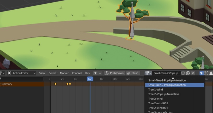

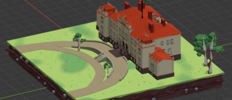

    Las animaciones se pueden preparar mediante la transformación de objetos, cambiando su ubicación, tamaño y rotación a través de las coordenadas de los ejes x,y,z. También puedes crear animaciones con el sistema de rigging de objetos. El rigging de objetos será útil en la animación, como humanos, animales, automóviles u otros dispositivos mecánicos que constan de más de una parte. En uno de nuestros proyectos recientes que se creó para un folleto de turismo del parque, se utilizó el sistema de rigging para crear una impresión de árboles que se balancean en el viento.
Nombre: preparar-animaciones-para-realidad-aumentada.jpg
Visitas: 76
Tamaño: 57.2 KB
    Todas las animaciones se preparan en la línea de tiempo, teniendo en cuenta los fotogramas clave en los que se producen cambios en el hueso o el esqueleto del objeto en el espacio X, Y, Z.

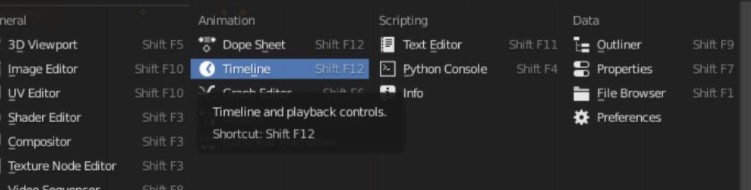

    Las animaciones se crean en la línea de tiempo

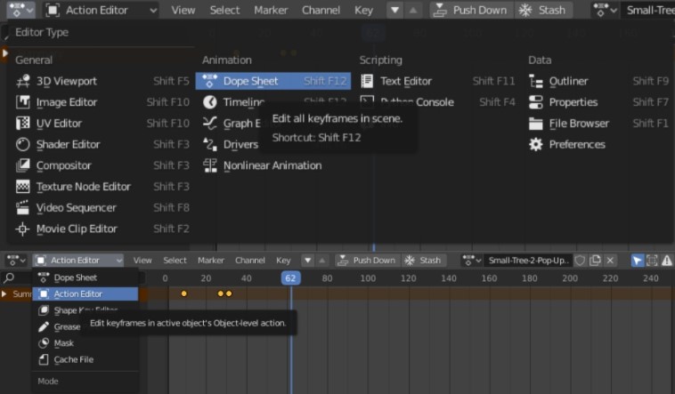

    Los títulos de animación y sus datos adjuntos a objetos específicos se agregan a una pestaña, a la que se puede acceder a través de la vista "Editor de acciones".

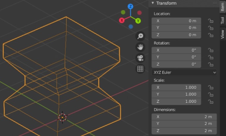

    El punto de origen de todos los elementos debe estar ubicado en el punto 0 (Cero) en los ejes X, Y, y Y, Z.

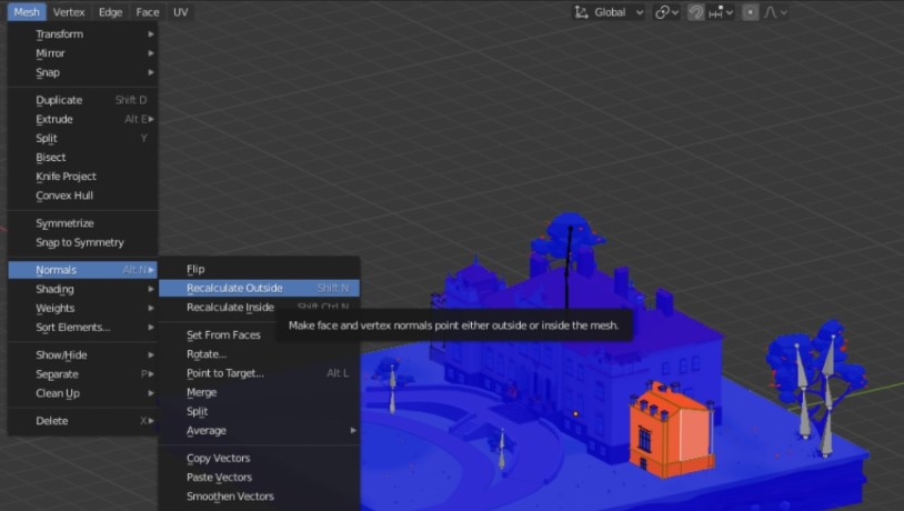

    Una opción es crear estas texturas en Blender y bakearlas en el objeto específico como JPG o PNG. Sin embargo, debes tener cuidado con un dos cosas: no debes bakear destellos o sombras de la escena, porque esto se verá mal junto con las luces del proyecto en Unity. Por lo tanto, debe elegir el tipo de bakear Difuso (el valor predeterminado es Combinado) y dejar activada solo la opción de color.
    Antes de bakear la textura, debes comprobar si todo es correcto con las normales y si se encuentran en la dirección correcta. De lo contrario, los polígonos que se giran en la dirección equivocada se bakearán en negro dentro de las texturas y aparecerán negros o transparentes una vez importados a Unity.
    En este caso, las normales se pueden torcer para que todas se enfrenten a la misma dirección.
    Cuando las texturas se bakean, todo lo que necesitas hacer es asignarlas a objetos específicos y crear un nuevo material con una cierta textura adjunta.

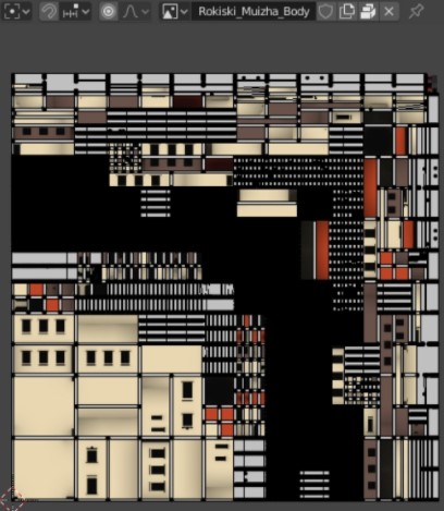

    Mapas UV
    Antes de que los objetos sean texturizados, se debe crear un mapa de sistema de coordenadas UV para cada uno. Suena más complejo de lo que es.
    En resumen, es una imagen bidimensional de donde aparecen diferentes texturas en el objeto 3D. Es lo mismo que crear un diseño para un cubo y luego cortarlo de un pedazo de papel, doblarlo y pegarlo.
    Una vez que hayas creado diseños, puedes crear texturas para cada objeto que quieras importar a Unity.
    Aquí hay un ejemplo del diseño del edificio anterior:
    Existen diferentes tipos de texturas, que se encargan de hacer que los materiales sean brillantes, transparentes, ásperos o similares. Cada una de estas texturas debe guardarse como JPG. Eso es muy útil para crear cosas tales como reflejos para ventanas o resaltar varios aspectos de la fachada de un edificio.

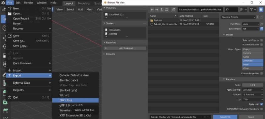

    Una vez preparado el archivo animado, tiene que exportarse como un archivo FBX. Este formato de archivo te permite guardar texturas, objetos, animaciones y armatures.
    Es importante resaltar solo la malla y el esqueleto al exportar. Cuando envías un archivo a Overly para subirlo a Unity, lo mejor es proporcionar un mapa con todas las texturas, solo para estar seguro.
