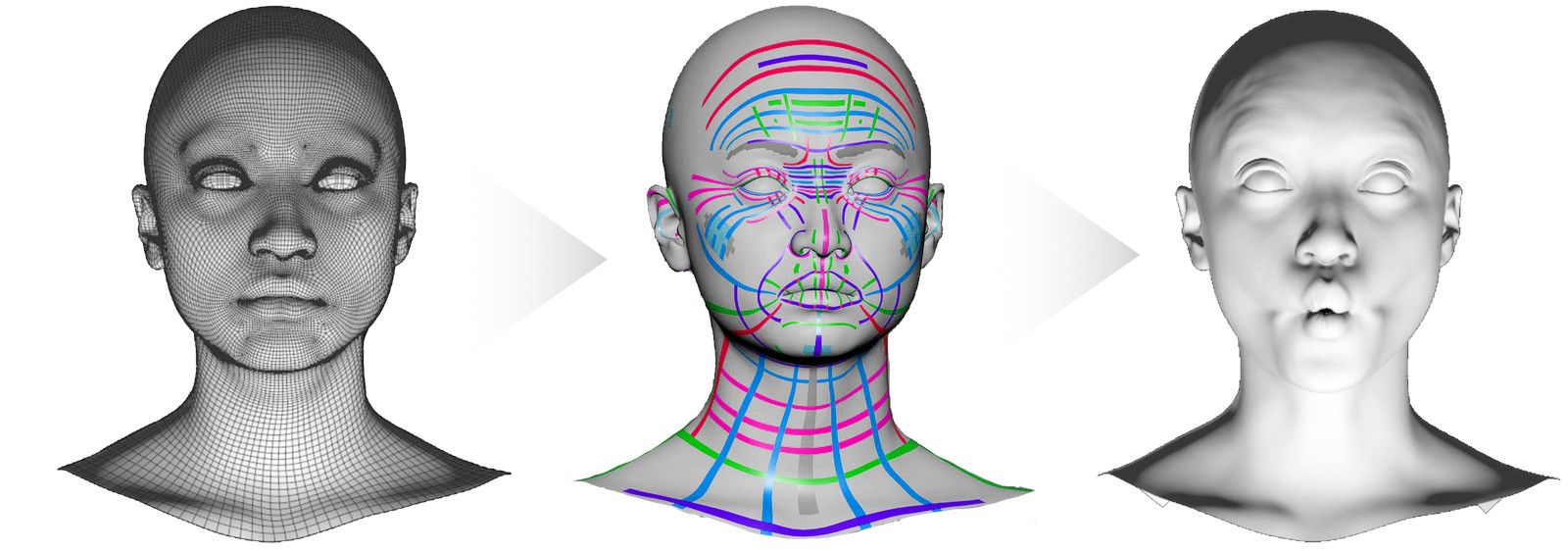

    ZRT Face Trainer servicio de rigging facial en la nube
    ZRT Face Trainer servicio de rigging facial en la nube. El especialista en simulación de personajes Ziva Dyamics ha puesto en marcha un servicio de rigging facial en la nube al que ha llamado ZRT Face Trainer. El servicio dispone de aprendizaje automático lo que debería redundar en mejores resultados para personajes de juegos y trabajos en tiempo real.
    El sistema ZRT Face Trainer está disponible para que los usuarios seleccionados lo prueben de forma gratuita. Los desarrolladores dicen que transforma cualquier malla facial en una verdadera marioneta en tiempo real.
    El rigging no se limita al sistema facial, lo hace de todo el personaje, aunque los desarrolladores quieren destacar el rigging facial dada su complejidad utilizando sistemas CG tradicionales.
    Ziva Dynamics es conocido por el trabajo de cuerpo completo de personajes y su complemento para simular tejidos blandos en Autodesk Maya. La compañía ha estado insinuando su entrada al rigging facial y la animación desde hace algún tiempo.
    La tecnología está casi lista para proyectos de producción
    A fines del año pasado, la firma publicó un video teaser de un nuevo sistema de rendimiento facial basado en el aprendizaje automático. Poco después hizo una demostración de una solución facial sin marcadores y en tiempo real.
    Parte de esa tecnología ahora se ha puesto a disposición del público. Al menos para cualquier persona que sea seleccionada para participar en el lanzamiento de la beta cerrada de ZRT Face Trainer.
    La nueva plataforma de manipulación facial automatizada basada en la nube está entrenada para imitar la gama de expresiones de los actores humanos utilizando una biblioteca de 15 TB de datos escaneados en 4D.
    Convierte cualquier malla de cabeza humana en un rostro en tiempo real, capaz de adoptar decenas de miles de formas faciales. Según el sitio web del producto, ZRT Face Trainer puede convertir las mallas de la cabeza de personaje precargadas en una "marioneta en tiempo real" capaz de expresar más de 72,000 formas faciales en una hora.
    Velocidad de 3 milisegundos por frame
    Los rostros faciales son solo 30 MB en tiempo de ejecución y se ejecutan a una velocidad de 3 milisegundos por marco en un solo subproceso de CPU. Lo que los hace adecuados para su uso en juegos y aplicaciones en tiempo real.
    El sitio web no especifica en qué motor de juego se obtuvieron esas cifras. Pero las demostraciones en la página web del producto utilizan la versión de acceso anticipado de Unreal Engine 5.
    Antes de que se pueda procesar la malla de una cabeza, debe limpiarse y modificarse manualmente para que coincida con un orden de puntos estándar. Posteriormente subdividirse adecuadamente para generar deformaciones convincentes.
    Puedes leer una descripción general del proceso, para lo cual Ziva Dynamics recomienda Wrap, el software de retopología de R3DS y Autodesk Maya, en este PDF descargable.
    Los resultados prometen ser impresionantes
    Los resultados se ven bastante impresionantes en los videos de demostración en el sitio web del producto. Muestran animaciones estándar de movimiento para 12 modelos de cabezas 3D diferentes.
    La mayoría son cabezas humanas de proporciones realistas, aunque también hay algunos humanoides y alienígenas.
    De acuerdo con la hoja de ruta de Ziva Dynamics, se agregará soporte para parámetros faciales personalizables antes del lanzamiento público completo.
    ZRT Face Trainer es un servicio basado en la nube y actualmente está disponible en versión beta cerrada solo por invitación. Ziva Dynamics aún no ha anunciado los precios o una fecha de lanzamiento público.

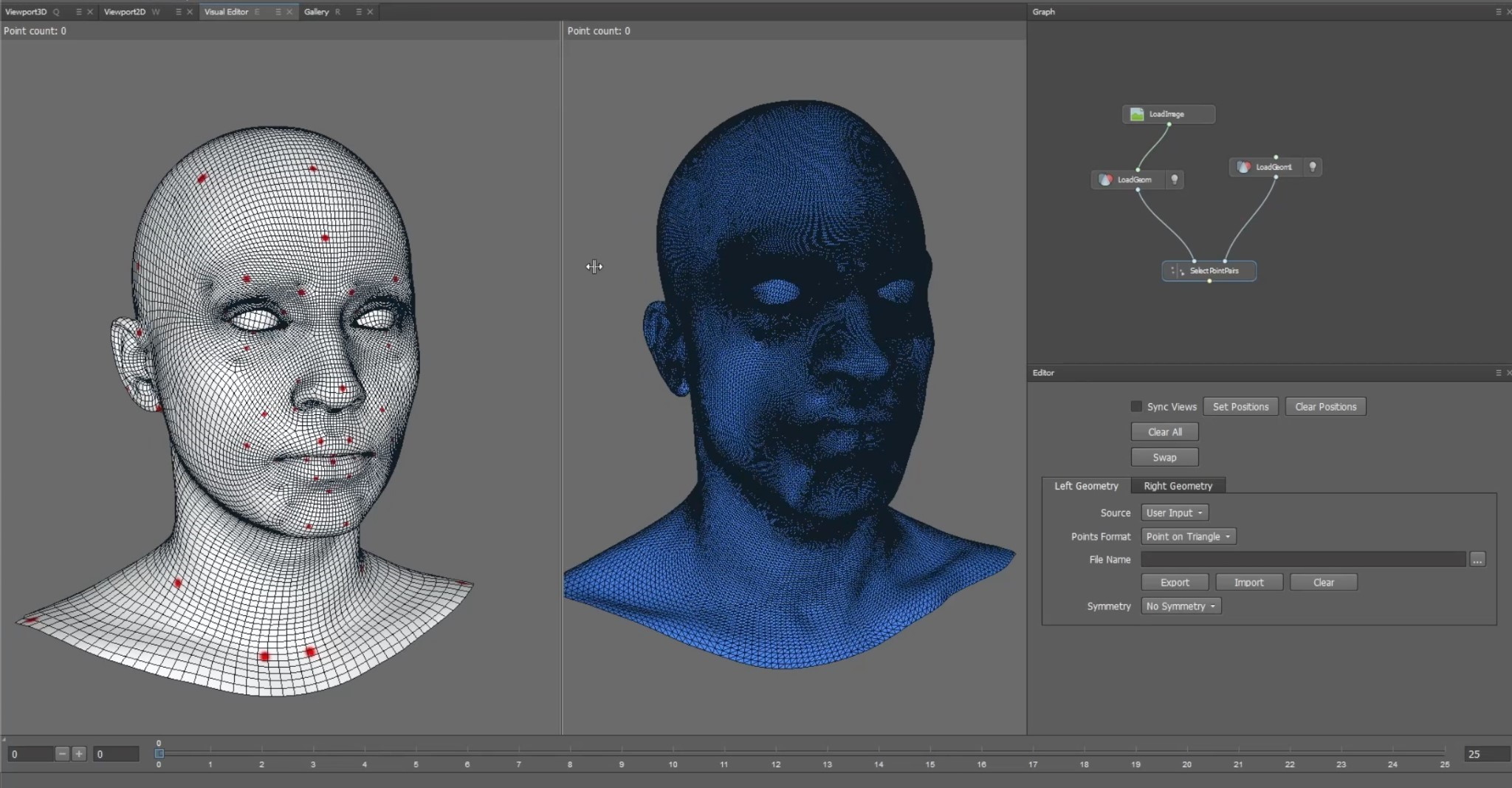

    3. Prepara la escena para los puntos de control.
    • Agrega un nuevo nodo SelectPointPairs y adjúntalo a los dos nodos LoadGeom existentes.
    • A continuación, agrega un nodo LoadImage al gráfico.
    • En el nodo LoadImage, abre PointSelection.jpg en la carpeta "preparación facial".
    • Conecta el nodo LoadImage al nodo LoadGeom del source Mesh original. El gráfico de nodos ahora debería parecerse al gráfico de la Figura 2.
Nombre: ZRT Face Trainer servicio de rigging facial en la nube - figura 2.jpg
Visitas: 130
Tamaño: 345.6 KB

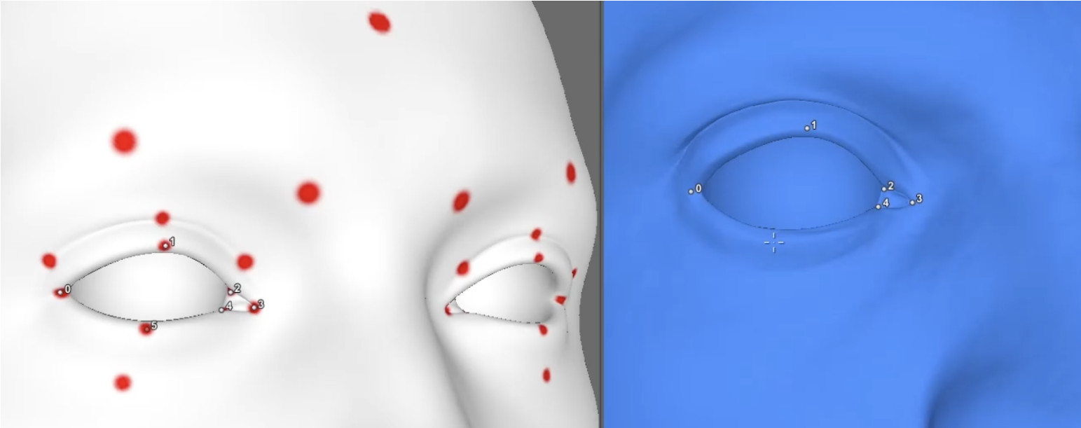

    Luego, cambia a la pestaña Editor visual para que puedas visualizar ambas cabezas una al lado de la otra.
Nombre: ZRT Face Trainer servicio de rigging facial en la nube - figura 3.jpg
Visitas: 123
Tamaño: 72.0 KB
    • Haz clic en el nodo LoadGeom de source Mesh y, en el editor de nodos, desmarque la casilla "wireframe".
    • Haz clic en el nodo SelectPointPairs y marca la casilla "Sincronizar vistas" en el editor de nodos.
    • Ahora, haces clic en el nodo LoadGeom de nuestra malla de destino y desactiva la vista de wireframe para ese también.
    4. Coloca tus puntos
    Haces clic en el nodo SelectPointPairs. Haces clic en los puntos rojos que aparecen en la textura PointSelection.jpg en la malla de origen. Los números de aviso se asignan a los puntos rojos, en el orden en que haces clic en ellos.
    En cualquier momento, puedes pasar a la malla de destino y colocar puntos; deben colocarse en el mismo orden. ¡¡Esto es importante!! A los puntos de ambas mallas se les debe asignar el mismo número de punto (Figura 3).
Visitas: 123
Tamaño: 72.0 KB

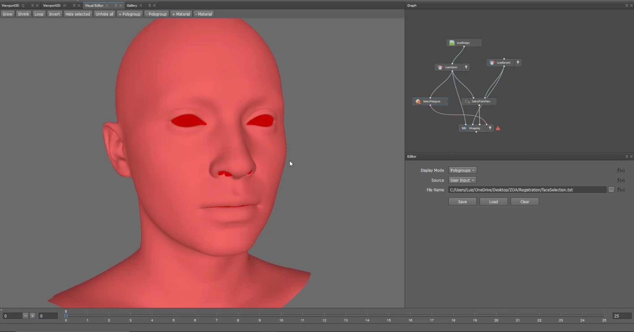

    5. Agrega un nodo SelectPolygons para sockets de malla.
    Conecta el nuevo nodo SelectPolygons al nodo LoadGeom de source Mesh.
    En el nodo SelectPolygons, abre el archivo FacePolySelect.txt. Este es un archivo JSON que seleccionará automáticamente los polígonos necesarios de la malla de origen (Figura 4) .
Nombre: ZRT Face Trainer servicio de rigging facial en la nube - figura 4.jpg
Visitas: 119
Tamaño: 123.0 KB

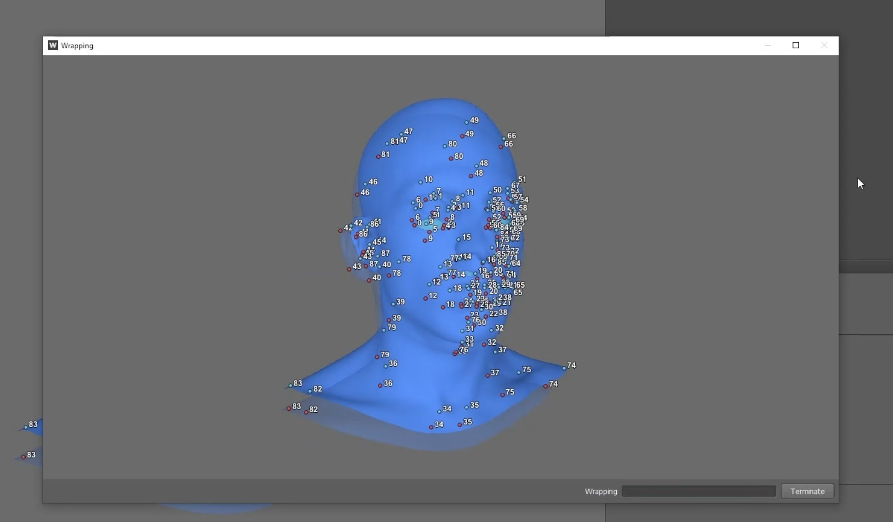

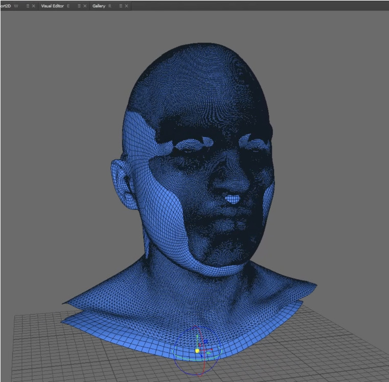

    6. Agrega un nuevo nodo de ajuste al gráfico
    Conecta el nodo Wrapping a todos los nodos LoadGeom, SelectPointPairs y SelectPolygons.
    En el nodo Ajuste, haces clic en el botón "calcular" del editor de ajustes. Esto provocará una ventana de ajuste. Los puntos que colocaste en las mallas de origen y de destino se corresponderán entre sí; y la selección del zócalo se adoptará en la malla de destino(Figura 5).
Nombre: ZRT Face Trainer servicio de rigging facial en la nube - figura 5.jpg
Visitas: 106
Tamaño: 109.1 KB

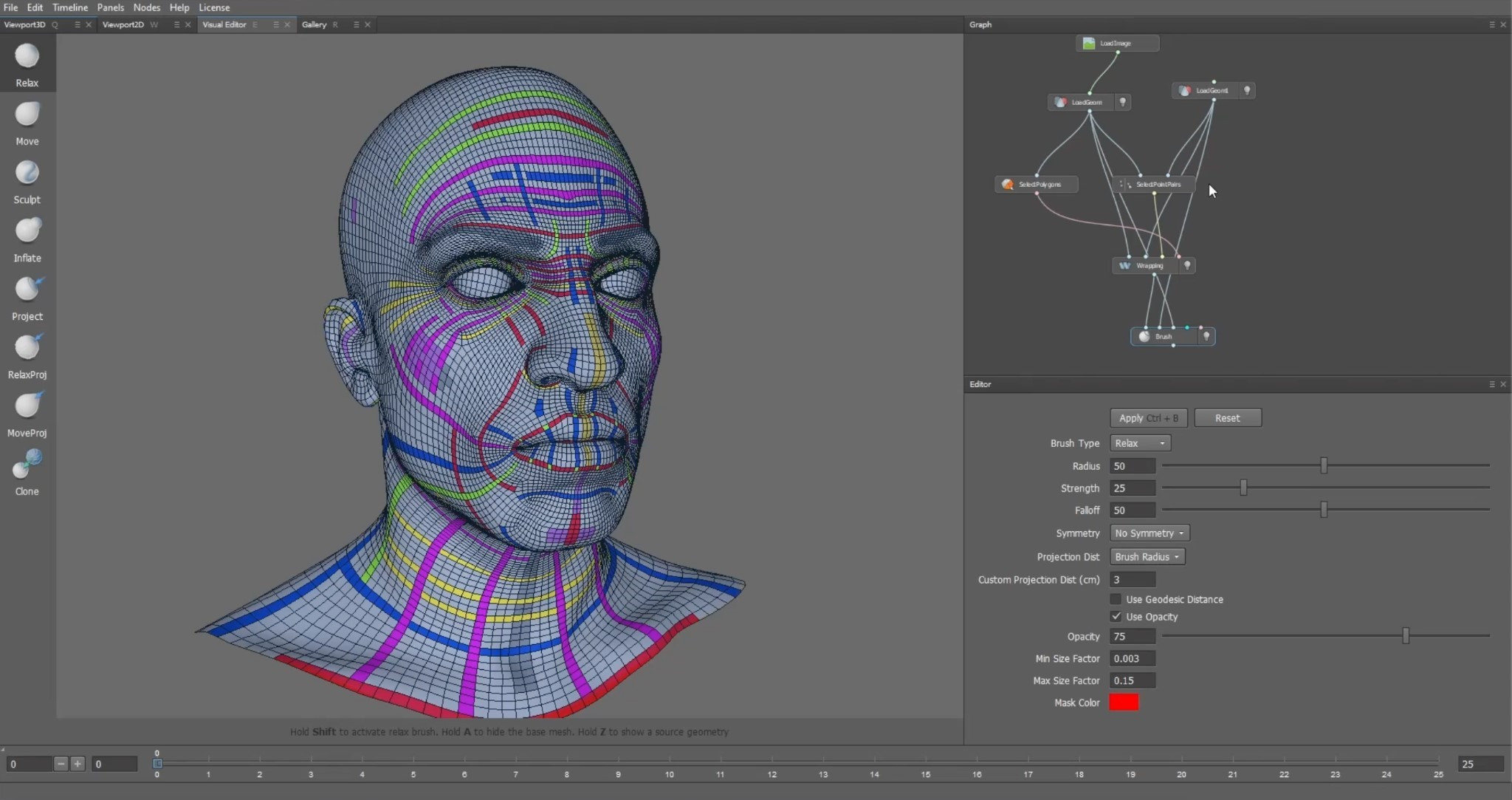

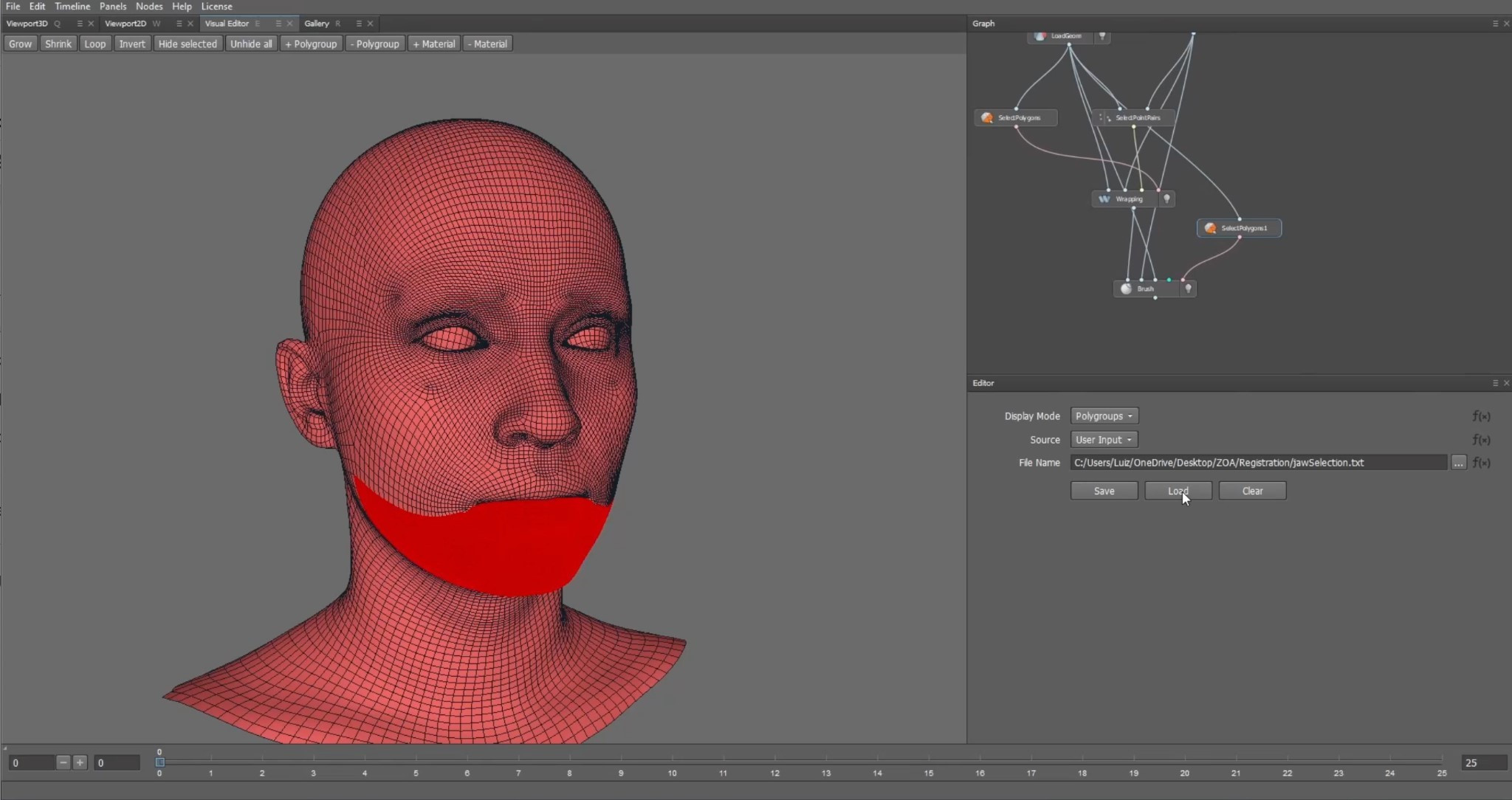

    2. Limpia tu malla. Las oclusiones pueden ocurrir cerca del área del labio inferior, por lo que puedes usar la selección de polígono JSON específicamente para la línea de la mandíbula.
    Añadir un nodo Pincel al gráfico; conéctalo al nodo Envolvente.
    Agrega un nuevo nodo SelectPolygons; conéctalo al nodo Source Mesh LoadGeom y al nodo Wrapping.
    En el nuevo nodo SelectPolygons, abre JawPolySelect.txt desde la carpeta "preparación facial" (Figura 7).
Nombre: ZRT Face Trainer servicio de rigging facial en la nube - figura 7.jpg
Visitas: 123
Tamaño: 250.3 KB

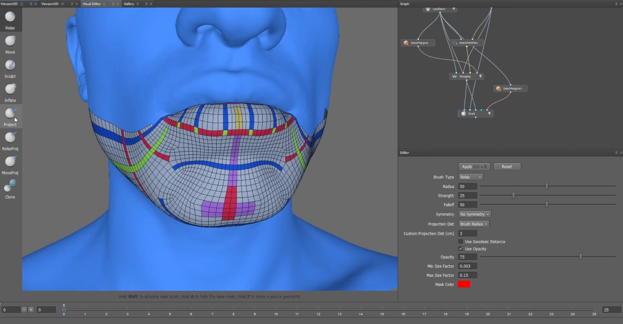

    Haz clic en el nodo "ajuste" y la vista cambiará a la malla de destino ajustada en su lugar. Puedes empezar a limpiar la malla con la herramienta de cepillo RelaxProj, como mejor te parezca. El objetivo es obtener líneas suaves, especialmente a lo largo de la línea clave primaria (figura . El Clone Brush es ideal para la zona interna de la boca y los ojos.
Nombre: ZRT Face Trainer servicio de rigging facial en la nube - figura 8.jpg
Visitas: 125
Tamaño: 238.3 KB

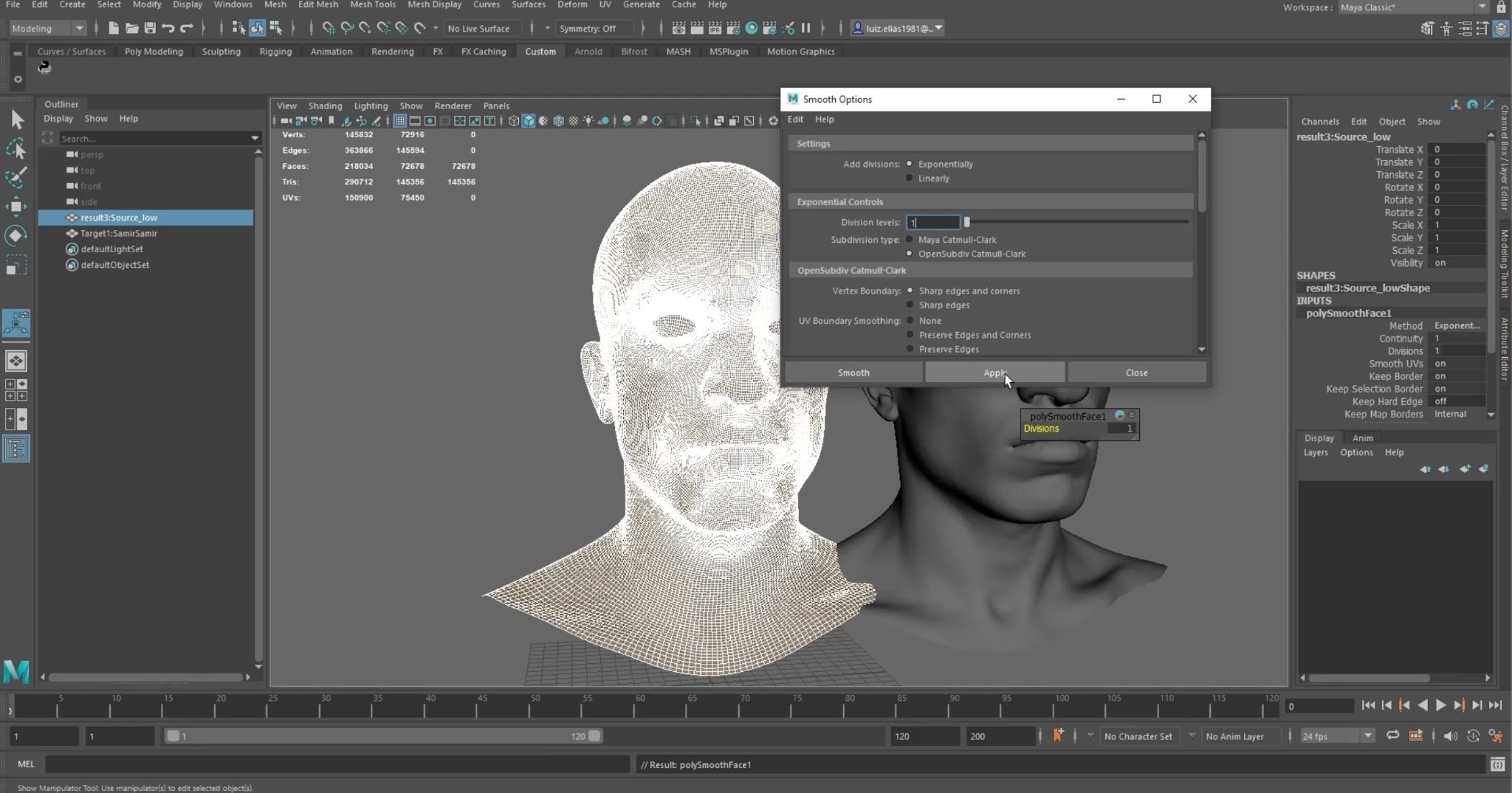

    Parte 3 Aumentar la resolución
    Ahora que tienes tu malla completamente preparada, es hora de aumentar la resolución para que el ZRT Face Trainer pueda generar las deformaciones más detalladas y con la más alta calidad posible. Es importante que este paso se realice en Autodesk Maya. La subdivisión en Wrap3 NO funcionará, ya que el orden de vértices cambiará.
    1. Comienza importando tu nueva malla facial OBJ en Autodesk Maya. En la misma escena, abre la malla OBJ de destino original con la que empezaste.
    2. Haces clic en tu malla de resultados y selecciona la opción "suavizar".
    3. En la ventana "opciones suaves", debes establecer los niveles de división en 1. El tipo de subdivisión en "OpenSubdiv Catmull-Clark2 y presiona "Aplicar".
Nombre: ZRT Face Trainer servicio de rigging facial en la nube - figura 9.jpg
Visitas: 131
Tamaño: 287.3 KB

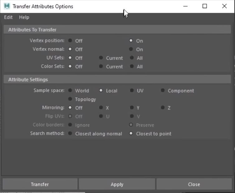

    4. Selecciona las mallas de destino y resultados originales (en este orden), navega hasta la opción de menú "malla" y haces clic en "transferir atributos".
    6. En la ventana opciones de transferencia de atributos, haces clic en "Editar" y elige "Restablecer".
    6. Realiza este paso solo si su malla tiene más de 70,000 vértices, al menos tanta resolución como ValidateMesh.obj. Luego, configura las siguientes opciones y presiona "aplicar". Esto hará que tu nueva malla de resultados adopte todos los atributos valiosos de la malla original, asegurando que no se haya perdido nada durante el paso de registro inicial.
Nombre: ZRT Face Trainer servicio de rigging facial en la nube - figura 10.jpg
Visitas: 91
Tamaño: 40.7 KB

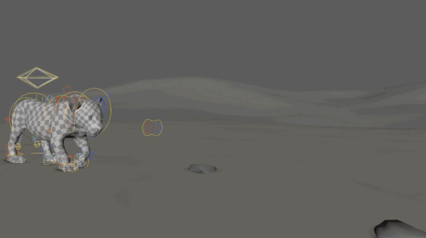

    Ziva VFX ha estado explorando el aprendizaje automático
    El aprendizaje automatizado a la hora de crear personajes CG está utilizando las últimas técnicas de aprendizaje, a la hora de crear criaturas o dobles digitales nos encontramos con el desarrollo de software relativamente nuevo, y aunque prometedor y avanzando a pasos agigantados todavía no está al alcance de todos, por lo que varias empresas han estado sumergiendo sus dedos en en el tema.
    Ziva Dynamics, que ofrece software de simulación basado en la física llamado Ziva VFX, ha estado explorando el aprendizaje automático, particularmente en relación con su tecnología de Solver en tiempo real.
    Esta tecnología, permite convertir simulaciones offline de alta calidad, elaboradas por directores técnicos usando Ziva VFX, en personajes en tiempo real. Ziva ha implementado esta tecnología en algunas demostraciones públicas y participado en prototipos confidenciales con varias empresas punteras en diferentes sectores para explorar casos de uso y estrategias futuras de productos.
    Los algoritmos de aprendizaje automático permiten a los artistas plantear interactivamente personajes Ziva de alta calidad en tiempo real, los renders producidos a partir de simulaciones offline se combinan con datos de animación representativos a través de un proceso de aprendizaje automático.
    A partir de eso, los solucionadores se aproximan rápidamente a la dinámica natural del personaje para posiciones completamente nuevas. Esto da como resultado un activo de personajes rápido e interactivo que logra formas realmente consistentes, todo en un archivo relativamente pequeño.
