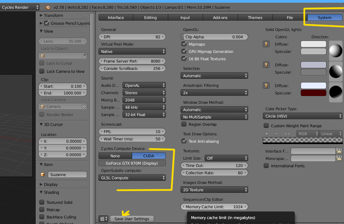

    De Blender, los últimos casos que han habido que decían que se ponía lento, se solucionaron al actualizar los drivers de la tarjeta gráfica.
    De todas formas, eso que dices de que te detecta una Intel Hd Graphics, puede ser el problema.
    Mira en Blender, User Preferencias, System si tienes la gráfica detectada y en CUDA.
    Si haces cambios, recuerda salvar (Save User Settings).
