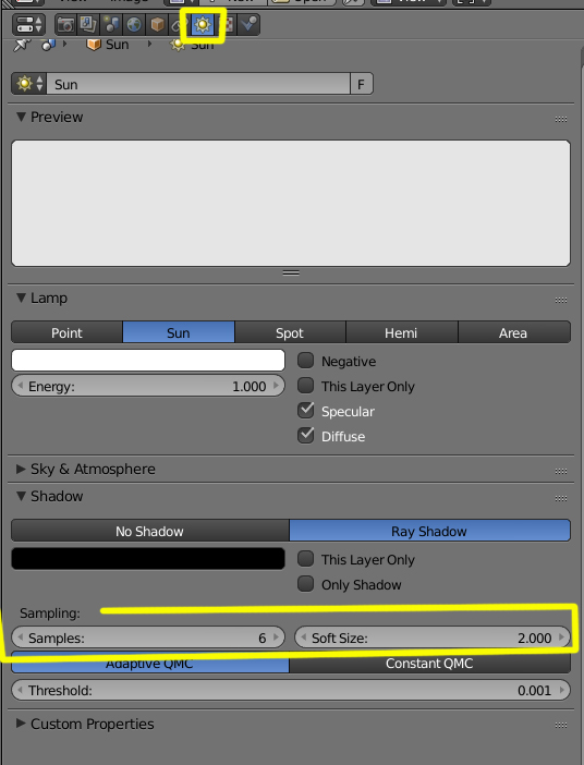

    El suavizado de las sombras se hacen desde Samples.
Nombre: sombras.jpg
Visitas: 389
Tamaño: 101.0 KB
    Y el suavizado del objeto desde Tools > Shading botón SMOTH.

    Respecto a las sombras, es por el hecho de que debajo del puente, los árboles y estructuras no generaban sombras y el render para mostrar no quedaba tan bien, cambiando lo del sampling sí que queda mejor, pero ha tardado bastante más (un par de minutos).
