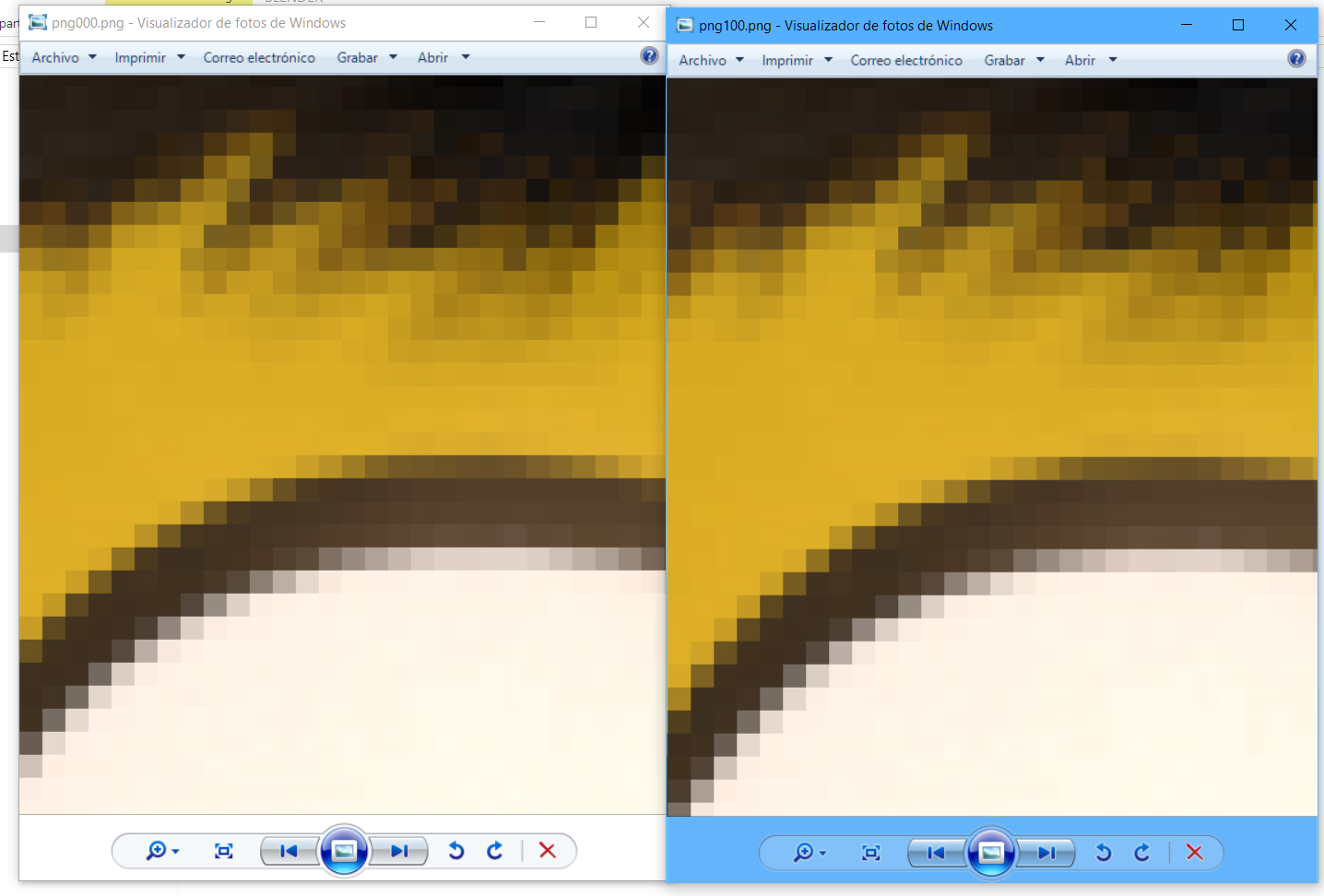

    Suelo ponerlo a 90% porque haciendo pruebas reduce bastante el tamaño de la imagen resultante sin pérdida alguna de calidad, si con un poco más de carga a la hora de guardar, pero aceptable.
    Si no encuentras déjalo que tampoco pasa nada por cambiarlo a mano cada vez que quiera guardar una imagen. Solo que siempre me gusta tener estas cosas a mi gusto.
    22,360
    693
    7236
    Cambiar las propiedades predeterminadas del guardado de imágenes
    Pues tienes razón, no pierde casi nada, por no decir nada de una comprimida a otra qué no.
