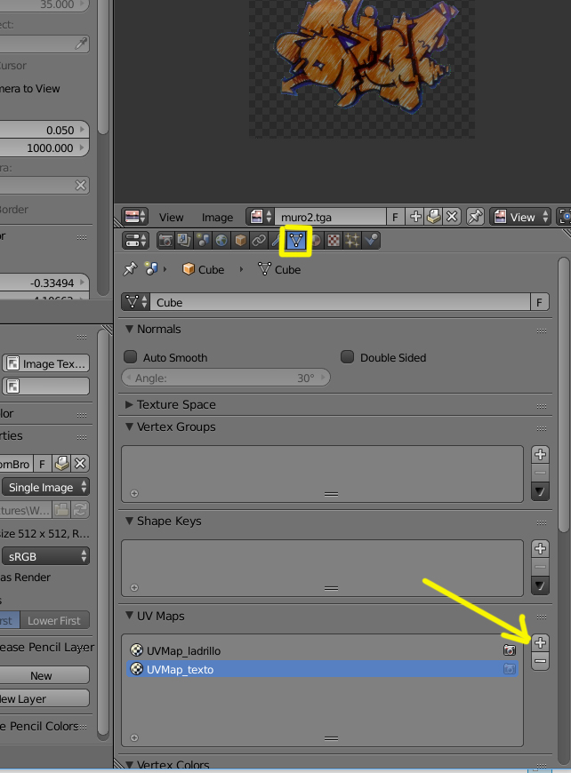

    Se pueden crear diferentes mapas desde el UV Maps.
Nombre: mapa.jpg
Visitas: 446
Tamaño: 167.6 KB
    Subo el blend para que lo vayas mirando, pues en YouTube pone que le faltan unas dos horas y pico todavía.

    Vale, acabo de darme cuenta que soy estúpido, yo es que intentaba renderizar el segundo UV activando el icono del render del UV, pero solo permitía una, luego me he dado cuenta que hay un nodo en Cycles como he visto en tu archivo que te permite seleccionar el UV a renderizar con tal textura. Enserio te repito de nuevo que muchas gracias me has sido de gran ayuda y espero que tus respuestas también ayuden a más gente que le haya surgido la misma duda como a mí. Un saludo y un enorme abrazo ^^.
