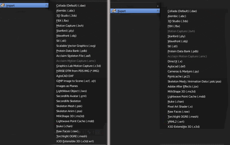

    Tienes que mirar que tipo de archivos soporta tu programa para EXPORTAR. Se exporta en el tipo, que sea más común para él resto de programas.
    Y mirar los que soporta el programa qué vas a utilizar luego.
    Los más comunes son 3Ds OBJ STL.
    El Max creo que también acepta, DWG, DXF, FBX, RVT.
    Siempre dependerá de los archivos que admita el programa con el que vas a realizar el trabajo.
    Los archivos de 3DS Max por ejemplo, no se pueden abrir en otros programas, tienes que exportar en esos otros formatos más comunes.
    Y por ejemplo, en Blender soporta los siguientes.
Nombre: Import-Export.jpg

    Si bueno, ya suponía qué directamente en Inventor no iba a poder hacerlo y que tendría qué exportarlo.
    En principio me deja exportar cómo OBJ, STEP, DWG, entre otros.
    También, en Inventor, me deja hacer una animación sencilla en movimiento, rotación, de los elementos y guardar en ipn.
    Aunque creo que la animación sería mejor hacerla en el programa donde se haga todo en vez de aquí.
    Pero mi pregunta es que con que programa podía hacer la animación de todo.
    Si se puede hacer directamente en RealFlow.
    O hay que usarlo como un plugin (solo para los efectos de los fluidos) y el resto en 3D Max, Cinema 4D u otro?
