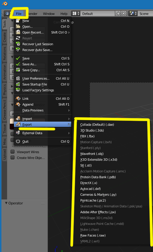

    Si lo quieres guardar como (*.obj), FBX o Dae, formatos perfectamente compatibles para compartir modelos entre Autodesk Maya, 3ds Max y Blender, tendrás que instalar Blender si o si. No conozco conversores de terceros que abran.blend y lo pasen a los formatos que he nombrado anteriormente.
    Yo suelo utilizar obj ya que mantiene los quads y el uvwmapping intactos.
    Eso de que abrirlo en Blender no te ayuda. No son gigas lo que tienes que instalar, como Maya o max, es un (*.zip) de 100 megas y poco que puedes descomprimir sin ni siquiera tener que instalarlo, ejecutas el Blender, exe y cuando abra el programa en menos de 10 segundos abres el (*.blend) y lo exportas, sin más.
    Si hubiese un conversor también tendrías que instalarlo, no veo cuál es el problema, más fácil imposible. http://www.blender.org/.

    Como ya te han dicho, no hay ni que instalarlo, con bajar una versión ZIP (la descomprimes) y ya puedes abrir Blender y la escena qué tengas (.blend) y eliges las varias opciones que tiene de exportación.
    http://www.blender.org/download/.
