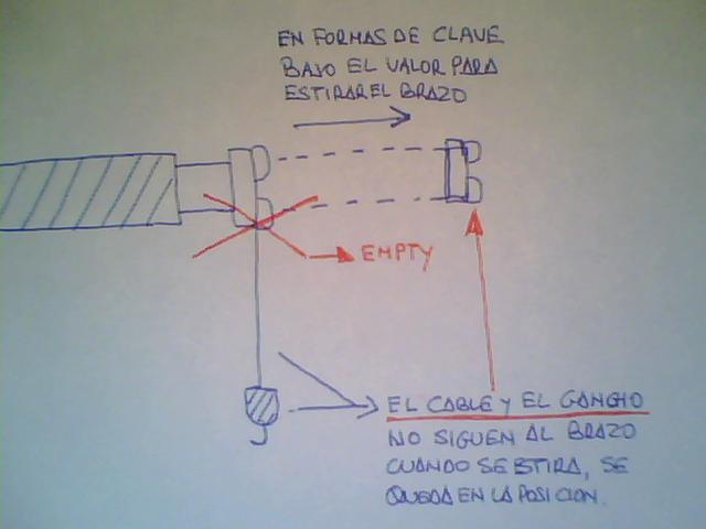

    Otra pregunta. Esta la grúa en su sitio y con el brazo subido, bajo el gancho has la posición del suelo y como hago para qué le acompañe el cable de acero?
    Sería qué se estirase mientras el gancho baja.

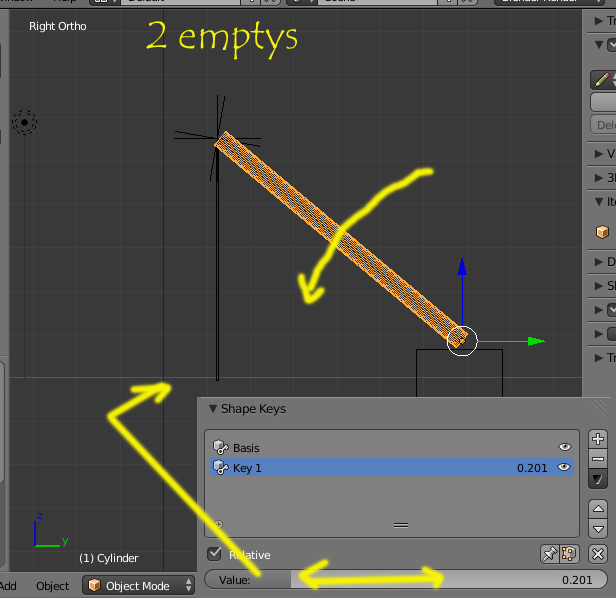

    Si el cable se tiene que estirar, para hacerlo fácil, puedes utilizar los Shape Keys.
    Creas la longitud del cable, marcas dos shapeskeys y en el segundo seleccione una parte del cable y la mueves hasta la posición más corta.
    Luego lo animas desde el Shape, Value.
    Aunque si la cosa es más complicada, creo que lo mejor son loas armatures y constraints. http://www.pasteall.org/blend/27755.
    22,348
    Problema con movimiento
    Los objetos los puedes emparentar colocando Emptys y luego emparentando el cable al empty, es muy complejo.
    Se puede complicar todo lo que quieras.
    22,348
    Un ejemplo:
    Al mover la grúa hacia abajo, al estar los emptys, te permite que apunte siempre hacia abajo.
    El segundo Empty tiene una constraint de copy rotation.
    El cable se encoge con el valor VALUE insertando la animación presionando letra i y cambiando de frame y volviendo a presionar letra i
    http://www.pasteall.org/blend/27758.

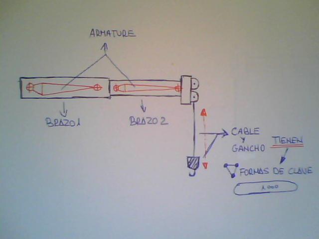

    Soliman, he estado aplicando a los brazos de la grua dos armatures tal y como muestras en el video.
    Ahora ¿Cómo puedo unir el cable con el gancho al brazo 2?
Nombre: Imagen 001.jpg
Visitas: 469
Tamaño: 18.0 KB
    He estado probando y no he conseguido nada.
    Al cable le tengo aplicado Forma Clave de tal manera qué lo estiro y lo recojo en el cuadro de valor. Gracias por el video tutorial de antes.
    Un Saludo.

    Si habías hecho lo del Empty, pues emparentar el Empty a la punta de la grúa.
    También puede crear otro objeto y emparentarlo al final del brazo de la grúa.
    Solo se trata de seleccionar ese Objeto primero y con SHIFT presionado seleccione el segundo (donde se va a enganchar) y presionas CTRL+P.
    Es lo mismo que te conté antes, es un simple emparentamiento donde uno es el HIJO y el otro es el PADRE. Cuando mueves el PADRE el HIJO le sigue. Es solo cuestión de orden para hacer el emparentamiento, selecciona siempre primero el hijo.
    Emparentar en Blender.

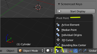

    Mira también como tienes los Pivot Points.

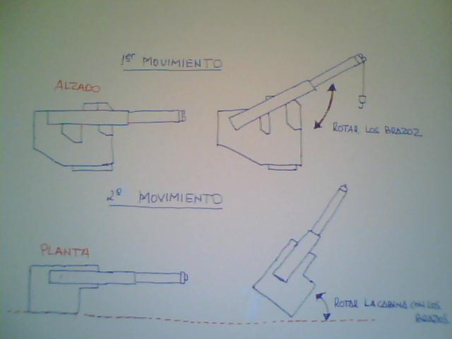

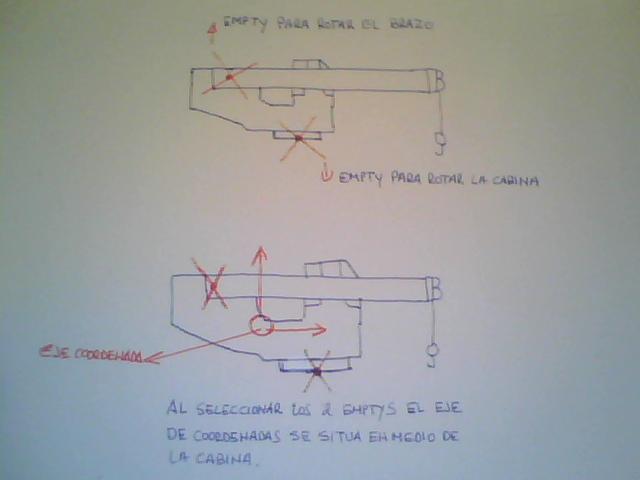

    He hecho lo siguiente:
    -Selecciono los vértices del brazo y con Shift+S Cursor a seleccionado.
    -Coloco un empty. Selecciono el brazo y después el Empty Ctrl+P Objeto.
    Selecciono los vértices de la cabina y con Shift+S Cursor a seleccionado.
    Coloco un empty. Selecciono la cabina y después el Empty Ctrl+P Objeto.
    Para mover:
    1º Rotar los brazos verticalmente (Selecciono el Empty del brazo) y roto.
    2º Rotar la cabina + los brazos (Selecciono el Empty de la cabina y el Empty del brazo) y roto.
    El problema es que cuando selecciono el Empty de la cabina y después el del brazo, el eje de coordenadas se sitúa en medio, donde debería estar en el Empty de la cabina para qué rote el conjunto bien sobre el EjeZ.
    Los movimientos serían estos, de esta forma puedes entender mejor cual sería él propósito.
Visitas: 341
Tamaño: 19.5 KB

    No, los dos a la vez, no. Primero haz la rotación de la cabina (por ejemplo) y luego el del brazo.
    O sea, para la animación, primero seleccione el FRAMe dónde empieza (pongamos el 1)
    Presionas letra I en el Empty de la cabina y en el Empty del brazo.
    Luego mueves a otro frame /(el 50 por ejemplo, y. PRIMERO rotas la cabina y presionas letra i SEGUNDO rotas o mueves el brazo y presionas letra i.
    A ver si es eso lo que quieres conseguir.

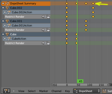

    En el DOPe SHET luego, puedes mover los rombos o moverlos de frame más fácilmente para alargar los tiempos ajustando a lo que buscas.

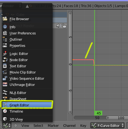

    Todos los objetos animados (individualmente) tiene su posición en el Editor gráfico o en el Dope Shet.
    Los tiempos van en relación a los frames, donde lo normal es que 24 frames sean un segundo (24 FPS).
    Si es desde el dope shet, seleccione el rombo dónde tienes grabada la key y lo arrastras.
Nombre: Editores1.jpg
Visitas: 1401
Tamaño: 94.9 KB
ID: 191917 Clic en la imagen para ver su versión completa.
Nombre: Editores2.jpg
Visitas: 1195
Tamaño: 92.4 KB

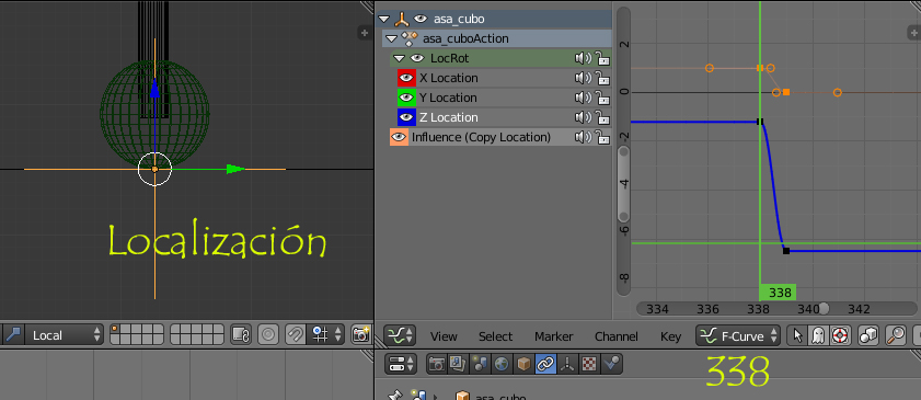

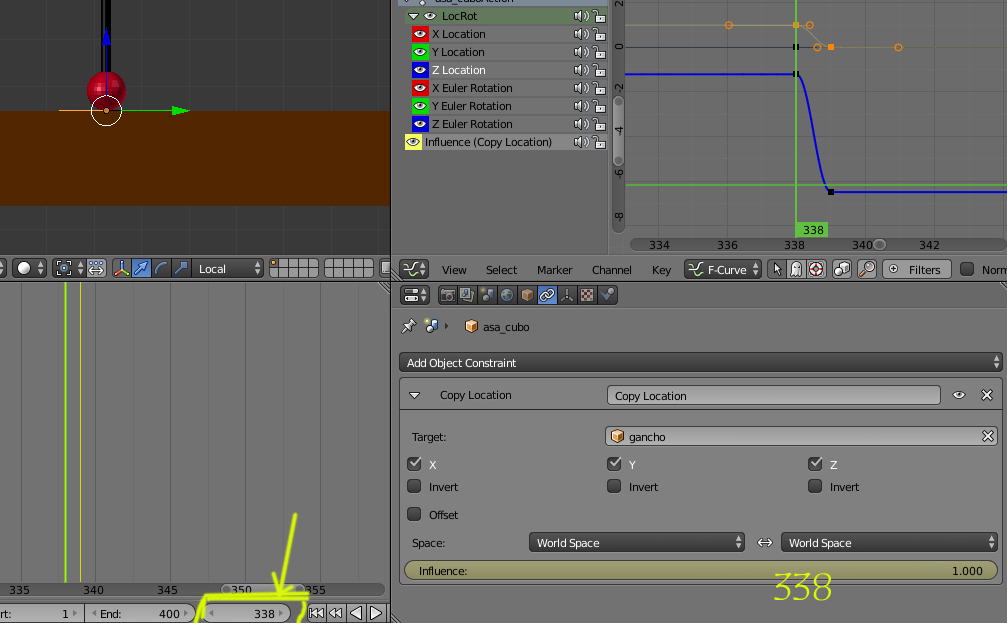

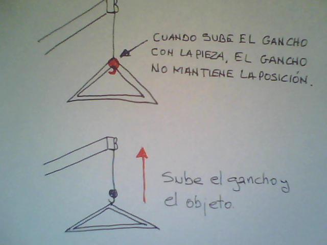

    Hola Solimán, tengo otro problema.
    Subo un objeto y el cable con shape keys, el gancho no mantiene la posición respecto al objeto. Hay un momento de la animación que el gancho baja de su posición.
    Lo qué hago es lo siguiente: Selecciono el objeto, y en el frame 100 pulso I, selecciono el gancho (lo tengo unido con CTRL+J con el cable) pulso I en el mismo frame. Muevo el frame al 140, selecciono el objeto y lo subo sobre el EjeZ y pulso I, selecciono el cable que va unido al gancho, en shape keys muevo el valor hasta la parte superior del objeto y pulso I sobre valor. Ahora cuando muevo la barra de la línea de tiempo para ver el movimiento, en mitad de la animación el gancho no mantiene la posición. Te mando una imagen para que veas donde se coloca.
Visitas: 506
Tamaño: 22.7 KB

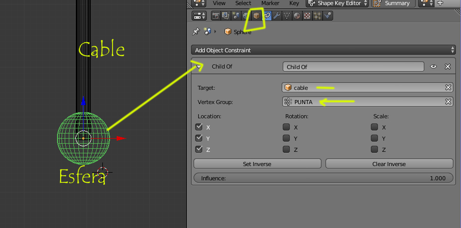

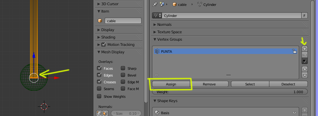

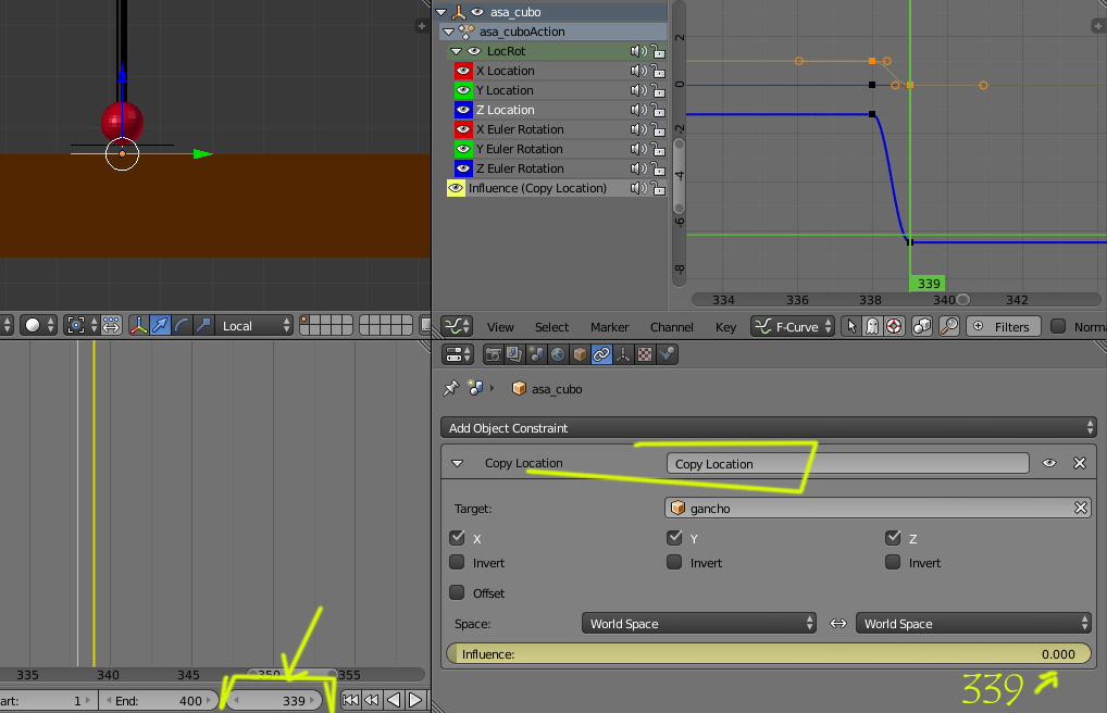

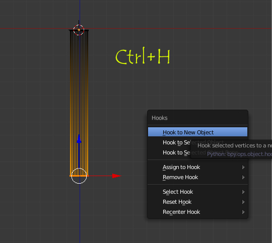

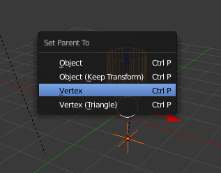

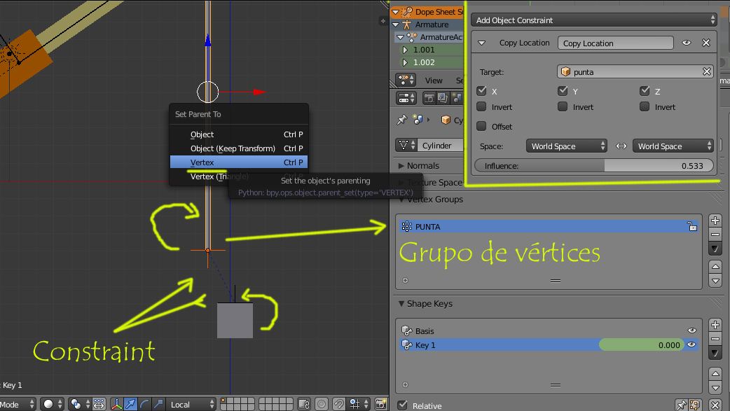

    Creo que poniendo algunos Empty más y una constraint se puede conseguir.
    En este caso, primero he creado un grupo de vértices en la punta del cable, y he puesto un Empty emparentado al cable, pero en lugar de al objeto, al VERTEX (al grupo de vértices)
    La pieza a subir la emparento a un Empty
    Y a ese Empty le pongo una constraint al otro Empty de copy location.
    Esta parte sirve, para qué a la hora de soltarlo, lo podamos hacer bajando el valor de INFLUENCE a cero.
    Como al hacer esto la pieza quedará suelta y se irá al origen que tenía antes de soltarla, debemos INSERTAR un key en el Empty que tiene para guarda la posición del objeto, y al soltar la Influence volver a grabar otra vez esa misma posición.
Nombre: grua4.jpg
Visitas: 519
Tamaño: 260.1 KB
    Última edición por Soliman; 04-04-2014 a las 07:48

    Hola Solimán, he seleccionado los vértices de la punta del cable, bueno en este caso del gancho, y le he asignado los vértices, pero a la hora de aparentar el Empty con los vértices CTRL+P no me la opción VERTEX, solo object y object (kep transform).

    Cita Iniciado por salinas69 Ver mensaje
    Hola Solimán.
    He seleccionado los vértices de la punta del cable, bueno en este caso del gancho, y le he asignado los vértices, pero a la hora de aparentar el Empty con los vértices CTRL+P no me la opción VERTEX, solo object y object(kep transform).
    Algo estoy haciendo mal.
    Bueno, esto a salido en las últimas versiones, no si en la 2.69
    Igual estas con la 2.67 y todavía no lo tenía.
    Que lío.
Nombre: Parent_to.jpg
Visitas: 465
Tamaño: 54.4 KB

    Creas un grupo de vértices primero. Editado. Creo que funciona sin necesidad de crear el grupo de vértices?
    Editado : Funciona sin necesidad de crear un grupo de vértices, confirmado.
    Esto es con la 2.70.
    El final tiene un error, pero no afecta al emparentamiento.
    Última edición por Soliman; 04-04-2014 a las 19:53

    Hay otra forma de estirar el cable.
    Sería con un Hok
    Creas el cilindro que es el cable y en edit mode, seleccione los vértices de uno de los lados.
    Presionas Ctrl+H y Hok to New Objet.
    Esto crea un gancho (es casi igual que el empty).
    Lo único, que al estirar de ese gancho (hok) arrastra los vértices con él.
Nombre: CtrlH.jpg
Visitas: 301
Tamaño: 93.3 KB
    Esto sustituye a lo que hacías con el Shape Key
    Y hasta creo que funciona mejor para lo que buscas.
    Luego será lo mismo, unir esos emptys.
    Editado : No, creo que eso no va a funcionar si lo mueves en la escena. Se quedaría clavado el hok ese.
    Última edición por Soliman; 04-04-2014 a las 22:04

    Bueno, podemos probar con una Constraint de tipo Child Of
    Se trata primero de crear en la punta final del cable un grupo de vértices.
    Lo llamaré PUNTA
    Luego en lo que tengo en mí imagen como una esfera, que podría ser el gancho u otra cosa, podrías poner un Child Of hacia el cable y con el grupo de vértices en concreto.
    Aunque al hacer esto, lo más seguro es que pegue un salto el objeto, luego lo puedes ajustar a mano y ya cuando animes, creo que quedará siempre pegado a ese grupo de vértices.
Nombre: Child_1.jpg
Visitas: 636
Tamaño: 146.9 KB
ID: 192069 Clic en la imagen para ver su versión completa.
Nombre: Child_2.jpg
Visitas: 666
Tamaño: 156.4 KB

    He probado y Llevas razón, el hok se queda quieto.
    También he hecho lo del Chid of, pero cuando hago click Agregar restricción >Subordinar, no me sale los parámetros TARGET VERTER GROUP. Aparece sólo object (a la derecha el cubo con la ventana desplegable).
    No será por que estoy en la versión 2.64?
  46. #46
    22,348
    También he hecho lo del Chid of, pero cuando hago click Argregar restricción >Subbordinar, no me sale los parámetros TARGET VERTER GROUP. Aparece sólo object (a la derecha el cubo con la ventana desplegable).
    No, te tiene que salir también en la 2.64
    Estarás haciendo algo mal.
    Editado.
    En Target, tienes que poner primero el nombre que tengas en el cable.
    Al seleccionar el objeto te saldrá la opción de vértices también.
    Última edición por Soliman; 05-04-2014 a las 11:55

    Soliman, le estoy dando mil vueltas y nada, no se hacerlo.
    Por favor, puedes indicarme paso a paso?
    Esto es desesperante.
  48. #48
    22,348
    Última edición por 3dpoder; 24-11-2014 a las 22:18 Razón: 7048
  49. #49
    Nov 2013
    142
    Gracias, por fin ha salido.
    Has subido el cubo ¿Ahora como hago para qué se desenganche el cubo del cable y se quede el cubo en la posición?
  50. #50
    22,348
    Yo dejaría esa esfera (en tu caso el objeto que tengas), y pondría una Empty emparentado a esa esfera.
    Si crees que no se debería ver el objeto, lo puedes ocultar al render.
    Con los emptys parece que sale mejor.
    Luego en el objeto que vas a agarrar le pones otro Empty y el final es la parte más complicada, pues para dejarlo, debes de hacer la animación (por ejemplo) en dos frames que estén juntos, y a la vez, crearle al Empty una clave en el mismo número que hagas la dejada tienes que hacer la cogida, para qué no se desplace el objeto a su posición inicial.
    Vaya que he soltado.
    No es tan difícil, pero hay que ajustar los tiempos, luego miro si lo puedo explicar más fácilmente con alguna imagen.
  51. #51
    22,348
    En el mismo Empty que tenga el objeto a transportar, le tienes que poner, dos animaciones cuando lo SUELTAS.
    Primero marcas la infuencia al 100% y saltas un frame, le bajas la infuencia a cero y vuelves a marcar.
    Vuelves un frame hacía atrás y marcas la localizació, n, y avanzas un frame y vuelves a marcar la localización.
    Creo que es así, aunque es un lío explicarlo.

  53. #53
    22,348
    Vale, creo que se lo que falla, al hacer el primer localitation va bien, pero al subir un frame, el objeto se vuelve a su posición inicial, debe ser eso, lo que hay que hacer, es en el frame 338 colocar el cursor en esa posición y al subir el frame, lo que hay que hacer, es moverlo a esa posición con (objeto a cursor)
    1º cursor a lo seleccionado.
    2º selecciónado al cursor.
    Creo que ese debería ser el fallo, ya he dicho que no es fácil, se complica explicar todos los movimientos, a ver si con este vídeo si lo ves más claro, (lo de los frames es por el cálculo que yo tengo de dejarlos en ese frame en concreto, pero puedes hacerlo con los tiempos que quieras, eso sí, apúntate cuando dejas uno, para hacer el mismo frame en la otra opción.
  54. #54
    Nov 2013
    142
    Problema con movimientos
    Soliman, quería decirte que ha salido el enganche y el desenganche. La verdad que el video que has hecho, a la vez de lo currado que esta, está muy bien explicado.
    Te doy las gracias.
    Sigo con el montaje a ver te tal se me va dando. Saludos.
