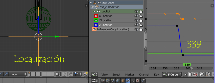

    Tengo un problema con la grúa qué he creado.
    Todo funciona bien hasta qué la anexo al modelo en que estoy trabajando.
    Si selecciono el Empty del brazo, el eje de coordenadas aparece en el Empty de este, y si seguidamente con Shift selecciono el Empty de la cabina, el eje de coordenadas se sitúa en medio. A la inversa ocurre lo mismo.
    Si embargo si abro el archivo de la grúa y selecciono el Empty del brazo y seguidamente el Empty de la cabina, el eje de coordenadas se mantiene en el Empty del brazo. Y si lo hago al revés, si selecciono el Empty de la cabina y seguidamente el Empty del brazo, el eje de coordenadas se mantiene en el Empty de la cabina.
Nombre: Imagen 001.jpg
Visitas: 455
Tamaño: 17.9 KB
    El problema está que si roto la cabina y el brazo en planta, el giro no lo haza sobre el EjeZ de la cabina.
    Por más vueltas que le he dado no he encontrado una solución.
  21. #21
    22,268
    Problema con movimiento
    No sé si lo he entendido muy bien, pero si se trata de que los dos emptys tengan la misma posición de coordenadas en la escena, les puedes limpiar la rotación.
    Primeo le quitas el emparentamiento y luego seleccione el EMPTY y presionar ALT+R y el Empty se moverá para orientarse con las coordenadas de la escena. Luego lo vuelves a emparentar.
    Aunque mirando las imágenes veo que lo que comentas es que seleccione los dos emptys.
    Si vas a rotar un empt, y, no selecciones los dos.
    Si está el orden de emparentamiento bien, al rotar el Empty PRINCIPAL, todo lo que tengas por debajo (hijos) debería de seguir a ese Empty principal.
    Si no es así, es que tienes algo sin emparentar o mal emparentado.

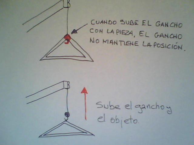

    Hola Solimán, tengo otro problema.
    Subo un objeto y el cable con shape keys, el gancho no mantiene la posición respecto al objeto. Hay un momento de la animación que el gancho baja de su posición.
    Lo qué hago es lo siguiente: Selecciono el objeto, y en el frame 100 pulso I, selecciono el gancho (lo tengo unido con CTRL+J con el cable) pulso I en el mismo frame. Muevo el frame al 140, selecciono el objeto y lo subo sobre el EjeZ y pulso I, selecciono el cable que va unido al gancho, en shape keys muevo el valor hasta la parte superior del objeto y pulso I sobre valor. Ahora cuando muevo la barra de la línea de tiempo para ver el movimiento, en mitad de la animación el gancho no mantiene la posición. Te mando una imagen para que veas donde se coloca.

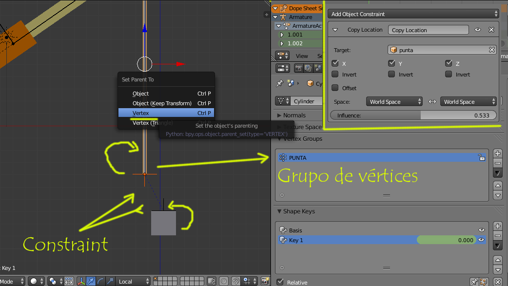

    Creo que poniendo algunos Empty más y una constraint se puede conseguir.
    En este caso, primero he creado un grupo de vértices en la punta del cable, y he puesto un Empty emparentado al cable, pero en lugar de al objeto, al VERTEX (al grupo de vértices)
    La pieza a subir la emparento a un Empty
    Y a ese Empty le pongo una constraint al otro Empty de copy location.
    Esta parte sirve, para qué a la hora de soltarlo, lo podamos hacer bajando el valor de INFLUENCE a cero.
    Como al hacer esto la pieza quedará suelta y se irá al origen que tenía antes de soltarla, debemos INSERTAR un key en el Empty que tiene para guarda la posición del objeto, y al soltar la Influence volver a grabar otra vez esa misma posición.

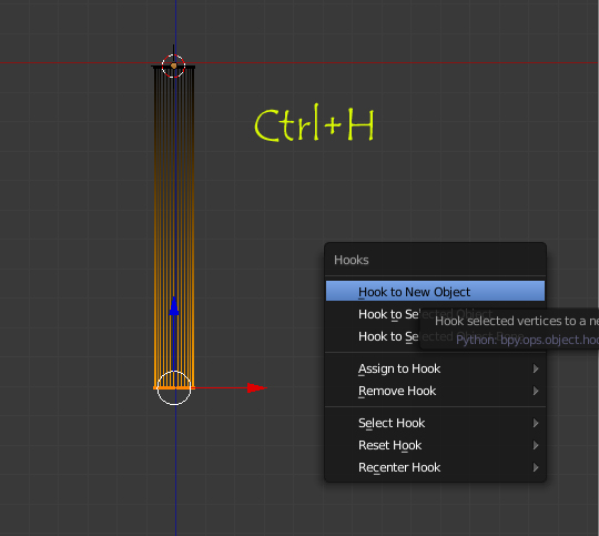

    Hola Solimán, he seleccionado los vértices de la punta del cable, bueno en este caso del gancho, y le he asignado los vértices, pero a la hora de aparentar el Empty con los vértices CTRL+P no me la opción VERTEX, solo object y object (kep transform).

    Hay otra forma de estirar el cable.
    Sería con un Hok
    Creas el cilindro que es el cable y en edit mode, seleccione los vértices de uno de los lados.
    Presionas Ctrl+H y Hok to New Objet.
    Esto crea un gancho (es casi igual que el empty).
    Lo único, que al estirar de ese gancho (hok) arrastra los vértices con él.
Nombre: CtrlH.jpg
Visitas: 265
Tamaño: 93.3 KB
    Esto sustituye a lo que hacías con el Shape Key
    Y hasta creo que funciona mejor para lo que buscas.
    Luego será lo mismo, unir esos emptys.
    Editado : No, creo que eso no va a funcionar si lo mueves en la escena. Se quedaría clavado el hok ese.

    Ahora mismo tengo los movimientos hechos, lo único que haría falta es que bajase el cable con el gancho hasta la altura de una celosía qué está en el suelo y subiese de nuevo todo junto. Luego vendría otros movimientos para situar la celosía entre unos pilares.
    De momento me he quedado atascado en lo de bajar el cable con el gancho y subir la celosía.
    Mañana probare con lo último que me has aconsejado hacer.

    Bueno, podemos probar con una Constraint de tipo Child Of
    Se trata primero de crear en la punta final del cable un grupo de vértices.
    Lo llamaré PUNTA
    Luego en lo que tengo en mí imagen como una esfera, que podría ser el gancho u otra cosa, podrías poner un Child Of hacia el cable y con el grupo de vértices en concreto.
    Aunque al hacer esto, lo más seguro es que pegue un salto el objeto, luego lo puedes ajustar a mano y ya cuando animes, creo que quedará siempre pegado a ese grupo de vértices.

    He probado y Llevas razón, el hok se queda quieto.
    También he hecho lo del Chid of, pero cuando hago click Agregar restricción >Subordinar, no me sale los parámetros TARGET VERTER GROUP. Aparece sólo object (a la derecha el cubo con la ventana desplegable).
    No será por que estoy en la versión 2.64?
  46. #46
    22,268
    Cita Iniciado por salinas69 Ver mensaje
    También he hecho lo del Chid of, pero cuando hago click Argregar restricción >Subbordinar, no me sale los parámetros TARGET VERTER GROUP. Aparece sólo object (a la derecha el cubo con la ventana desplegable).
    No, te tiene que salir también en la 2.64
    Estarás haciendo algo mal.
    Editado.
    En Target, tienes que poner primero el nombre que tengas en el cable.
    Al seleccionar el objeto te saldrá la opción de vértices también.
    Última edición por Soliman; 05-04-2014 a las 10:55

    Gracias, por fin ha salido.
    Has subido el cubo ¿Ahora como hago para qué se desenganche el cubo del cable y se quede el cubo en la posición?
  50. #50
    22,268
    Yo dejaría esa esfera (en tu caso el objeto que tengas), y pondría una Empty emparentado a esa esfera.
    Si crees que no se debería ver el objeto, lo puedes ocultar al render.
    Con los emptys parece que sale mejor.
    Luego en el objeto que vas a agarrar le pones otro Empty y el final es la parte más complicada, pues para dejarlo, debes de hacer la animación (por ejemplo) en dos frames que estén juntos, y a la vez, crearle al Empty una clave en el mismo número que hagas la dejada tienes que hacer la cogida, para qué no se desplace el objeto a su posición inicial.
    Vaya que he soltado.
    No es tan difícil, pero hay que ajustar los tiempos, luego miro si lo puedo explicar más fácilmente con alguna imagen.
