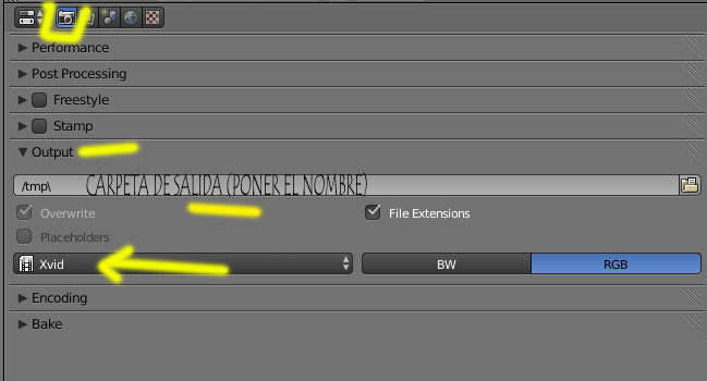

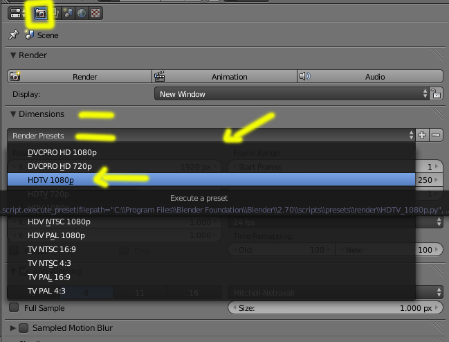

    En Render DIMENSIONS tienes que elegir el formato de salida.
    Si dices que se vea bien en cualquier PC puedes probar con una salida de HDTV 1080 p al 100%
    Esto lo puedes seleccionar desde Render Presets
    La salida del vídeo, puedes elegir Xvid que comprime mucho para qué no tenga demasiados megas y no pierde casi calidad.
    Hay que poner un nombre y elegir la carpeta donde quieras que se guarde el vídeo.
    De todas formas, yo probaría una primera vez con menos tanto por ciento, para ver el tiempo que te tardan los frames en renderizar. Si ves que va rápido entonces le metes el máximo que buscas.

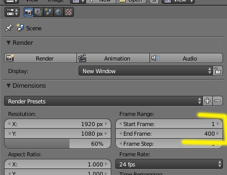

    Y no hay que ponen en ningún sitio desde que frame hasta qué frame se quiere sacar el video, o eso se le pone en la línea de tiempo?
    22,360
    693
    7236
    Reproducción
    En el Timeline o bien desde Render Dimensions (al cambiar en uno se cambia automáticamente el otro).

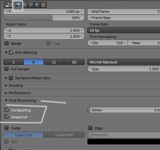

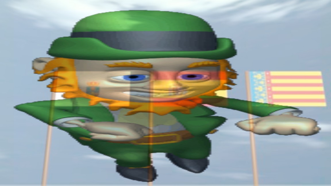

    Lo primero que he agregado en una imagen (*.jpg) y al pasar la línea por el archivo cargado aparece en blanco en la pantalla de previsualización.
    Luego quiero cargar el video y no encuentro esa lista de frames ¿dónde se guardan cuando se está generando el video?
    Mi idea es la siguiente:
    1.- Empieza el video con el logotipo que sería una imagen JPG.
    2.- se vería un efecto de cambio de imagen y aparecería un (*.jpg) de texto explicando el montaje.
    3.- se vería un efecto de cambio de imagen y empezaría el video.
    Lo he hecho y no se ve nada.
    22,360
    693
    7236
    Reproducción
    Seguro.
    Empieca de nuevo.
    Abre un Blend vacío, abres el VSE (Video Sequence Editor) y añades una sola imagen.
    Asegúrate que estas en esos frames y presiona F12
    Tiene que salir un render de la imagen que has puesto.
    Hay que cuidar los tamaños. Si haces un render horizontal y pones una imagen cuadrada, se deformara.
    Si al hacer lo que digo primero, no te sale nada, mira en Render > Post Procesing, si tienes activado el compositor (Compositing).
