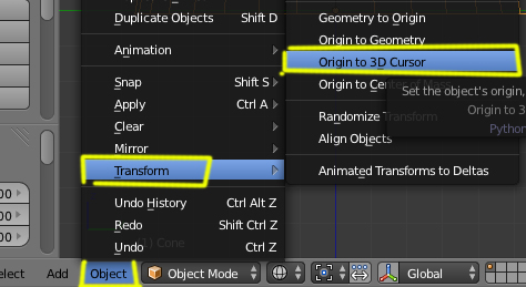

    Son modelos que exporto en 3ds y cuando los abro en Blender le doy importar 3ds. Y otro problema es que cuando quiero poner el eje de coordenadas en un objeto importado (3ds), el puntito naranja se queda en un punto de la Maya y no se va al eje de coordenadas. Cuando roto el objeto sobre el eje Z esta rotando mal porque rota sobre el punto naranja qué está en otro lugar. ¿No reconoce los objetos importados en 3ds?
    22,360
    693
    7236
    Armature
    El ORIGIN lo puedes poner donde quieras con ayuda del cursor.
    Estando en Object Mode colocas el cursor en la parte que quieres y luego. Origin to 3D Cursor.

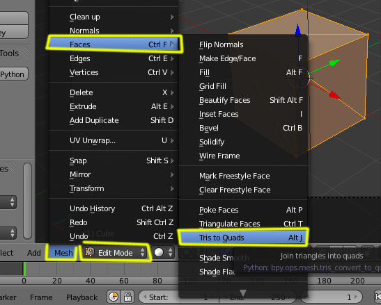

    Los objetos que he cargado de tipo 3ds lo que me pasa, es que vienen triangulados y los tienes que retocar para dejarlos más a lo que se está acostumbrado de modelar solo con caras de cuatro lados.
    Para eso lo mejor es hacer un Alt+J para convertir tris a quads y a veces, hay que retocar las caras un poco.
    Pero sí que funciona bien el 3ds.
    Nov 2013
    142
    Armature
    Que hago, selecciono el objeto y pulso Alt-J y ya está?
    22,360
    693
    7236
    Armature
    Eso depende de si los loops están bien.
    Si está bien modelado, con hacer eso ya se te convierten todas las caras trianguladas a quads, pero no sale siempre a la primera. Por eso digo que luego habría que retocar un poco o ir seleccionando zonas donde se pueden convertir.

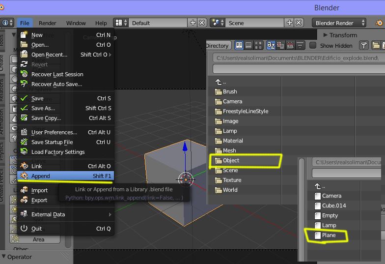

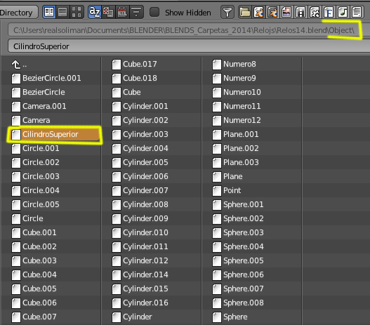

    Un objeto en este caso la grúa al que he retocado y le he puesto el armature ¿puede guardarse como objeto en Blender para luego poderla usarla en otro proyecto y no tener que hacer una nueva?
    22,360
    693
    7236
    Armature
    Cita Iniciado por salinas69 Ver mensaje
    Guardas el Blend.
    Luego lo que se hace es un APeND.
    O sea, abres un blend nuevo, y en File > APeND, buscas la carpeta donde tengas el objeto, etc.
    Por eso es importante el ponerle nombres a los objetos, para luego poder localizarlos fácilmente.
