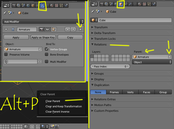

    ¿Cómo puedo quitar el emparentamiento entre un personaje y un Meta-rig en Blender 2.69? La opción ctrl+p no aparece la opción clear parent

    Los emparentamiento con la armature los puedes deshacer desde tres sitios diferentes.
    O bien Alt+P > Clear Parent
    O desde el modificador, borrandolo presionando en la X
    O desde Object > Relations presionando sobre la X de Parent.
