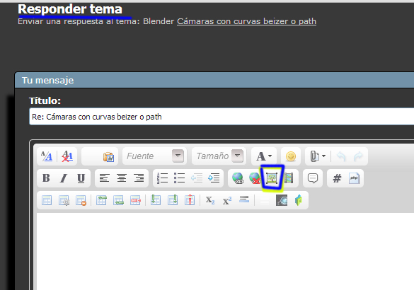

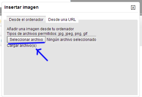

    O una captura de pantalla del trabajo que tienes.
    ¿Tienes editor de imágenes, ¿no?
    Gimp o Adobe Photoshop, por ejemplo.
    Luego sobre lo de subir imagen.
    Cuando respondes, se puede poner una imagen desde la barra superior (subo imagen donde se ve la opción).

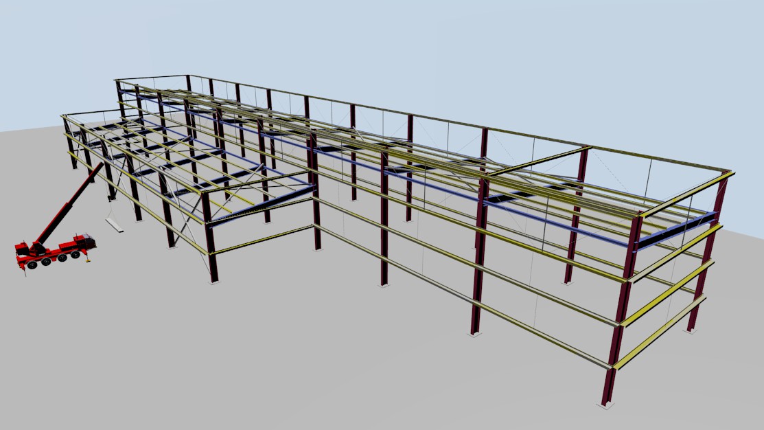

    Tengo la escena únicamente con la grúa porque ha sido lo último con lo que he estado trabajando. Déjame que haga un montaje con más partes y te envío una imagen, así veras en lo que ando y lo entenderás mejor.
    Nov 2013
    142
    Cámaras con curvas beizer o path
    Buenos días Solimán, te mando imagen de la estructura qué quiero animar. Se trata de hacer animaciones de los diferentes procesos de montajes. 1º se empezaría por pilares verticales (partes rojas) haciendo que vayan apareciendo, al final se acercaría la cámara a la parte inferior para ver el detalle que va soldado a la placa base. 2º La grúa colocaría las vigas (partes azules), acercando se la cámara a una de ellas para qué se vea el detalle que va atornillada al pilar y animándose los tornillos viendo que se introducen los a agujeros. 3º Finamente se colocarían las correas (Partes amarillas) irían apareciendo en un orden y las de la parte superior irían izadas con la grúa, acercándose la cámara a una unión para qué se vea qué va atornillada, animando los tornillos, viendo que estos se introducen en los agujeros. En todo el proceso de montaje la cámara debe coger diferentes puntos de vista, aparte de acercarse a los detalles y finalmente hacer un recorrido a vista de pájaro para ver cómo queda terminado.
    Esta es la idea. ¿Tu como lo ves, lo podre hacer?

    Pues creo que podrías trabajarlo bien con varias cámaras y sin necesidad de poner curvas.
    Se pueden poner varias cámaras en la escena y luego en el TIMELINE se puede activar el cambio de una a otra.
    Sería cuestión de calcular los tiempos que vas a tardar en hacer el Zoom (ya bien sea animando la cámara o con el mismo Focal Length), luego se va cambiando de cámara a cámara por orden.
    Claro que se puede hacer, te llevara un tiempo y alguna prueba, pero creo que sí.
    Luego miro si te puedo hacer un video de cómo se cambia de una cámara a otra en el Timeline, solo es seleccionar cámara, presionar letra M en el Timeline presionar Ctrl+B en el Timeline, y ya puedes irte a otro frame y repetir lo mismo seleccionando la segunda cámara.
