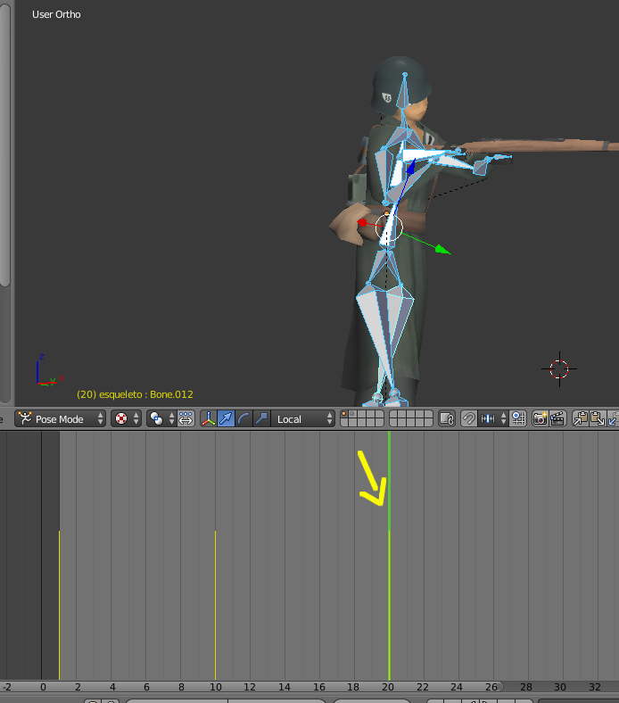

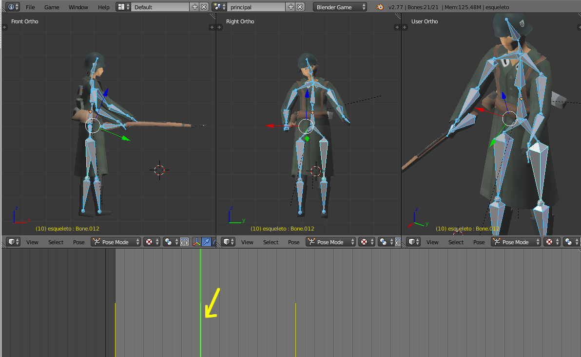

    Yo te digo como lo haría.
    De momento uniría las dos armatures con CTRL+J estando en Object Mode ((te cogerá el nombre de la última armature seleccionada). (o le cambias el nombre).
    Y se trata de poner una postura inicial, otra postura final y luego buscar otra intermedia, pues los recorridos al ser rectos, no siempre coincidirá con el movimiento del arma y del brazo que la sujeta.
    Esto se hace en Pose Mode y los huesos se rotan presionando letra R y se guardan con letra i (aunque veo que tienes puesta la opción de guardado automático que por cierto, a mí no me gusta nada).
    Subo unas imágenes para que veas a qué me refiero.

    Y subo el blend, donde le puesto que al entrar en modo juego (letra P y presiona el tabulador (barra espaciadora) haga el movimiento de apuntar.

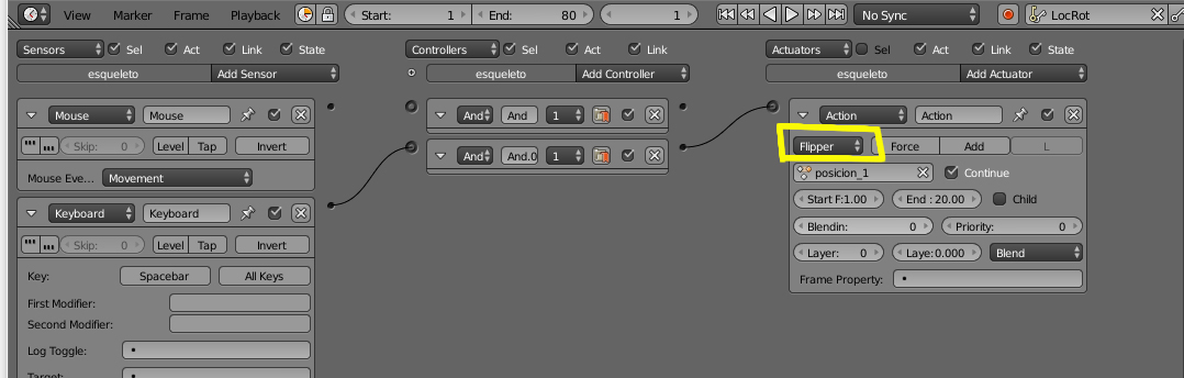

    Por cierto, en ese blend solo he puesto el acto de apuntar, no he puesto nada más, pero se puede hacer, eso y algunos movimientos diferentes, claro.
    En el Logic Brick, tal como lo tienes (el que he subido) al presionar tabulador solo apunta, pero si cambias a Flipper, funcionará que, mientras tenga presionada la tecla seguirá apuntando y cuando la sueltes se volverá al frame 1 o sea, a la posición inicial.
