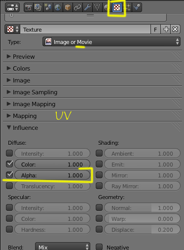

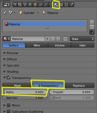

    Creas la textura de imagen de tipo TGA y con las zonas que quieras transparentes (canal alpha)
    Luego en el material activas la opción Transparency y pones un valor de cero. Y en Texture, activas en Influence, el ALPHA a uno.

ID: 190526 Clic en la imagen para ver su versión completa.
