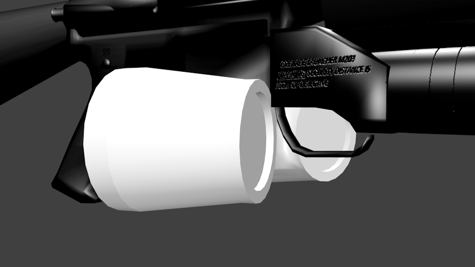

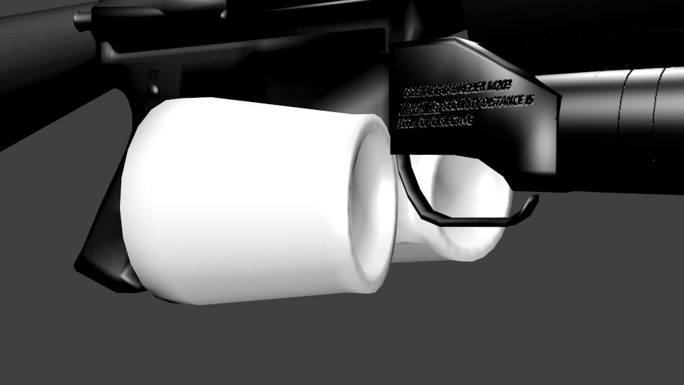

    Hola gente, siempre uso el Smooth de Blender para ablandar las formas del objeto, pero mi pregunta es es posible usar Smooth y tener esas formas como en las imágenes:
    Bueno el resultado que deseo es de la imagen 2 pero con Smooth no si es posible sin añadir caras ya que en la imagen 2 tiene más de 40 caras de más para ese efecto bonito. O sino no sé si hay que usar texturas como normal. Alguna idea de cómo lograrlo? Os lo agradezco, ya qué intenté.
Nombre: 1.png
Visitas: 255
Tamaño: 94.7 KB
ID: 190540   Clic en la imagen para ver su versión completa.
Nombre: 2.png
Visitas: 251
Tamaño: 87.0 KB

    Si es lo que he entendido, es tan fácil como seleccionar las caras que quieres aplicar el Smooth y ponérselo (W > Shade Smooth). Para qué se marque un borde afilado entre dos caras con Smooth aplicado tendrás que usar el modificador Edge Split, que hace afilados los cantos que superen el ángulo que pongas. También se pueden elegir manualmente seleccionando las aristas (edges) que quieras marcas y luego Ctrl+E > Mark Sharp, y en el modificador Edge Split desmarcar la casilla Edge Angle.
    Edito: Si es para un juego, el modificador no te ahorra vértices porque lo que hace el modificador es crear un loop alrededor del ángulo afilado, y al entrar en el engine crea esos vértices virtuales.

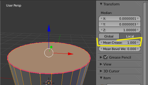

    Creo que se refiere, a qué ese tipo de modificador, aunque no se note en la malla, lo que hace es cortar por el loop. Y al cortar ese loop, lo que pasa realmente, es que hay el doble de vértices en el mismo, por lo que crea más vértices.
    Y si tu intención es ahorrar al máximo los vértices, con esa opción no lo consigues, te daría lo mismo crear directamente el lop.
    Lo que sí puedes hacer, es meterle un valor de 1.00 a ese canto que quieres más duro.
Nombre: crease1.jpg
Visitas: 122
Tamaño: 87.9 KB

    Pues me sigue haciendo el mismo efecto solo me funcionó con el otro método para hacerlo así cortado, pero con transform no me va, lo puse a 1 pero no hizo diferencia.

    Exacto, me refería a lo que dice Solimán.
    En cuanto al Crease, eso es sólo para él subsurf. ¿Has probado lo que te he dicho primero? En principio debería funcionar sólo aplicando Smooth a las caras que te interesa.
