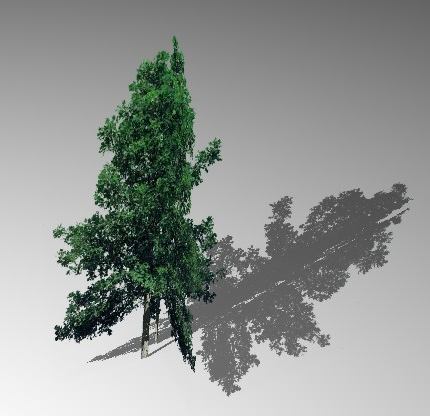

    Sombras transparentes directasf12 en Blender
    Luego de muchas pruebas al fin logre en Blender que los Alpha Channel. Dieran sombra definida por el objeto de la fotografía y no por el plano que lo contiene es decir sombras que transparenten con el Alpha Channel.

    Muchas gracias es lo que andaba buscando ojalá le sirva a otros usuarios del foro esta duda. En Vray me ha resultado, pero tuve que desactivar donde dice Transparent Shadows alguien sabe si en Vray también funciona este efecto? Pues con Scanline me funciona excelente.

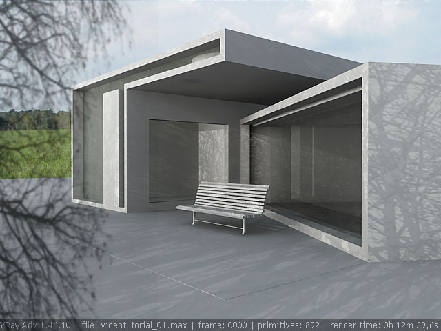

    Aquí dejo un ejercicio que hice para aplicar la opacidad de textura, el modelo es algo rápido nada del otro mundo me preocupe de la iluminación para que el efecto se lograra.

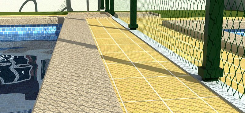

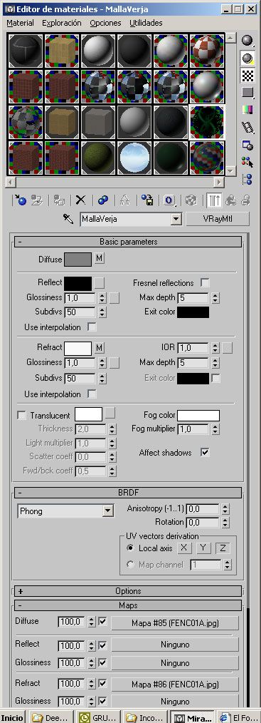

    Hola, te cuento mi experiencia, que puede no ser el modo correcto, a saber: Con 3ds Max y Vray: Tengo una escena con una Direct Light, Transparent Shadows activado.
    Para hacer una valla con un mallado pongo un plano y le apalico un material Vray (te adjunto la captura) que me produce esas sombras que ves en la imagen. Si cambias la textura por la de un árbol en blanco y negro optendras las sombras que buscas.
    Por cierto, en la pestaña de salida del mapa de refract tengo activada la casilla invertir.
    Si tienes dudas pregunta.

    Gracias Rufus creo que el problema mío era que no invertía el mapa del refract, interesante esto nuevo que he descubierto.
    Pregunta si la imagen no es completamente negra y blanca los tonos grises producen un degradado de transparencia?
    407
    Efectivamente parece ser que, el degradado produce un degradado en la transparencia, te pongo un enlace al mensaje de nuestro compañero Tiflos en el que se muestran algunos trabajos usando esta técnica: http://www.3dpoder.com/foro/viewtopic.php?t=11390.
    Letelo, que en una de sus respuestas da una explicación. Saludos.

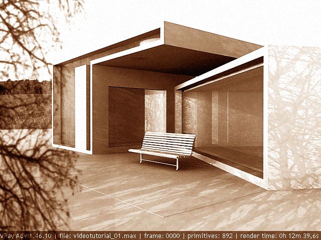

    Nuevamente les doy las gracias por sus rápidas y certeras respuestas dejo aquí un render con postproducción intenta simular una antigua fotografía.
