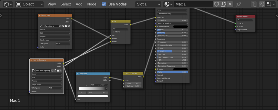

    Hola. Tengo un problema con una textura con alpha, y es que cuando la pongo esta se muestra, pero hace que todo a su alrededor quede transparente.
    ¿A qué puede ser debido?
Nombre: Sin título.png
Visitas: 359
Tamaño: 359.2 KB
    En la parte derecha he dejado Shadow Mode en alpha, pero da igual qué elijas porque siempre es lo mismo.
    22,339
    Supongo que después del Principled (a la derecha) tendrás que poner un mix Shader y un Shader con el color que quieres para el modelo.

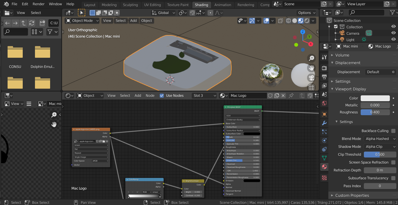

    Haciéndolo así se creaba un contorno más oscuro al rededor de la segunda textura.
    Así es como me ha salido.
