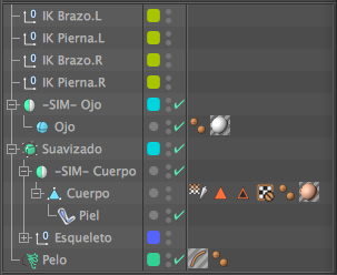

    Buenas, tengo la siguiente configuración en D4d:
Nombre: Estructura.png
Visitas: 249
Tamaño: 30.8 KB
    Ahora quiero enlazar un esqueleto a mi modelo mediante un Skin, pero no logro.
    He visto distintos tutoriales, y en todos ellos la malla esta solucionada (No tiene ningún modificador activo) No como en mi caso, que tengo la simetría y el suavizado activos, tal y cómo se puede ver en la imagen que adjunto.
    Mi pregunta es la siguiente, ¿Puedo hacer el Blind con modificadores activos? ¿Conocéis algún tutorial donde se aplique un Blind con modificadores activos? Gracias.

    He logrado enlazarlo mediante está nueva configuración:
Nombre: Estructura2.png
Visitas: 161
Tamaño: 28.2 KB
    Ahora el problema es que la malla se refleja cuando muevo el esqueleto, es decir, si muevo los huesos del brazo. L la malla correspondiente a brazo. R Hace el movimiento simétrico, pese a qué los huesos de brazo. R no se mueven.
    En Blender, Autodesk Maya y 3Ds Max, hay opciones que permiten lo que quiero hacer en Cinema 4d, Así que imagino que en este programa la opción también existe, pese a qué no la encuentro.
    Entonces ¿Cómo hago que la mitad reflejada deje de reflejar los movimientos de la malla y se fije solo en la posición de los huesos de la parte . R?

    Vale que mantengas el HyperNURBS, pero la simetría debes hacerla editable, ya qué actúa directamente sobre la malla y hagas lo que hagas se espejara.
    Cuando skines una malla deberías hacerlo sin ningún modificador actuando sobre ella.
    Si lo que pretendes es que se reflejen los pesos, puedes hacerlo con el gestor de pesos o puedes reflejar las juntas con la herramienta simetría del módulo character. Saludos.
