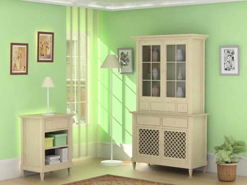

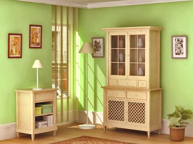

    Hola a todos, envío mi primer trabajo con Vray, espero vuestros consejos, muchas gracias.

    Creo que hay demasiada luz en la escena, las paredes se ven demasiado brillantes. Y la planta, ¿no es un poco radioactiva?
    Creo que unos ajuste de luz no le irían mal.
    También creo que deberías fijarte en algunos detalles, el rodapié se incrusta en el mueble pequeño.
    Venga, trabajala un poco más y publica los progresos.

    Hola Lole encantado de conocerte. El trabajo lo veo bien en cuanto a modelado y composición, pero te comento lo que me parece un poco mejorable:
    1) materiales saturados en paredes, muebles y planta.
    2) los cuadros de la izquierda parecen planos y creo que se debe a que la luz no les incide. Yo intentaría simular un poco de radiosidad en la escena iluminado esos cuadros desde otro ángulo débilmente.
    Lo demás lo veo correcto.
    Me gusta la escena. Intenta terminarla. Un saludo y ánimo.

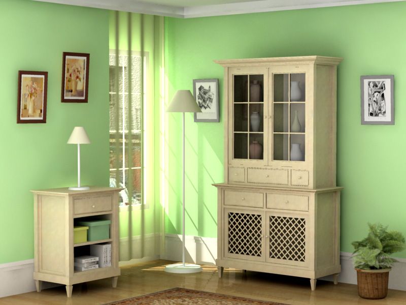

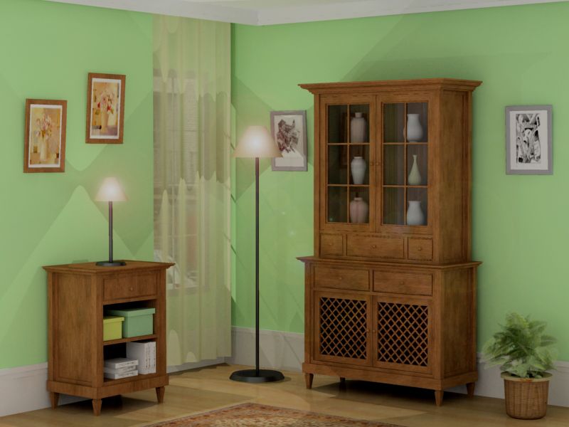

    Lo primero agradecer a Tatay y elec3duende, sus consejos y fundamentalmente su ánimo. He cambiado un poco la imagen, más bien poco.
    No consigo bajar la intensidad de la luz y eso que he reducido mucho el multipli de cada una de los focos y luces que hay en total 3.
    En cuanto a los materiales perdona elec3duende, pero no sé qué significa que están saturados (mal mapeados quizá).
    Seguiré probando, muchas gracias.

    El Glow verde radiante que rodea los muebles y cuadros de la izquierda ¿son los artefactos más grandes que he visto? O ¿querías poner ese Glow? Aunque al principio tenias algunos artefactos atrás del mueble de la izquierda, ahora son un exceso increíble. Creo que algunos parámetros del Vray los estas poniendo muy, pero muy mal, sería bueno que nos mostraras unas capturas de pantalla con tus parámetros si quieres que los entendidos en Vray te echen una mano, pues tienes algunos problemas algo graves.
    Ánimo, que puede quedar bien.

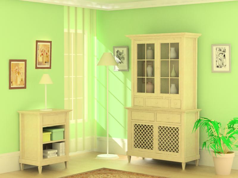

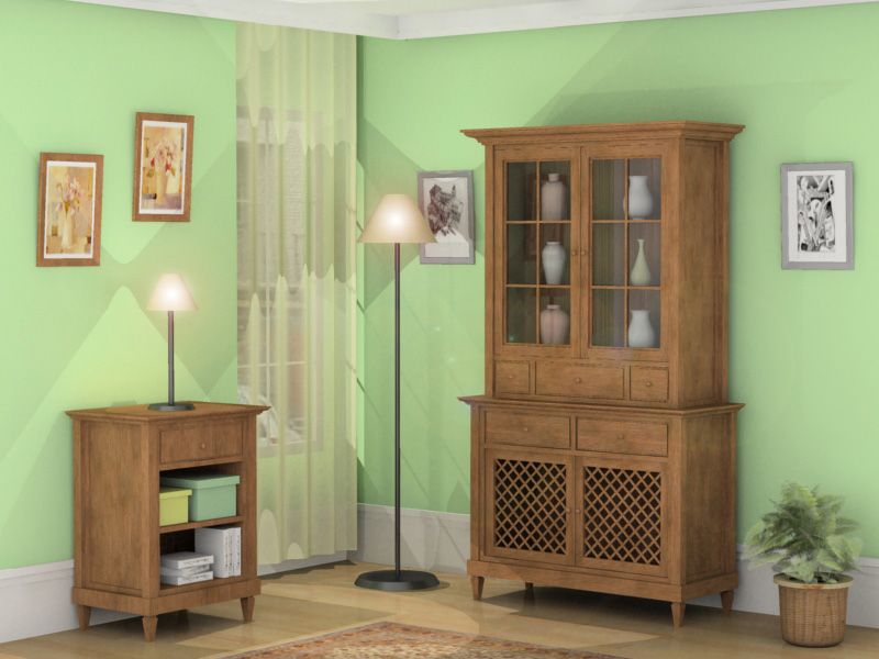

    Si bien es cierto que la escena esta, a mi gusto, demasiado iluminada. Cuando elec3duende se refiere a que los materiales están saturados, quiere decir que tienen poco componente de gris, es decir, que los colores son demasiado chillones. Me he tomado la licencia, con tu permiso, de pasar esta imagen por Photoshop, corregir los niveles (había demasiado blanco), tocarle la saturación, variarle un poco el color, y aplicar un pequeño Glare o destello en la zona de la ventana. Ánimo, y bienvenido.
    Posdata: he tomado la primera imagen que publicaste. En mi retoque, creo que algunas zonas quedan demasiado oscuras, como, por ejemplo, debajo de la alacena de la derecha.

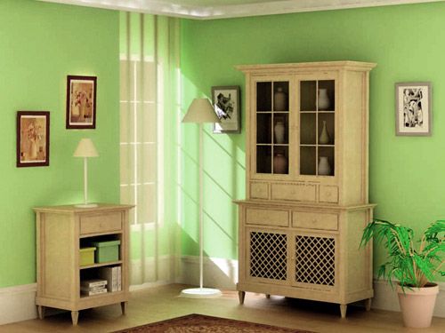

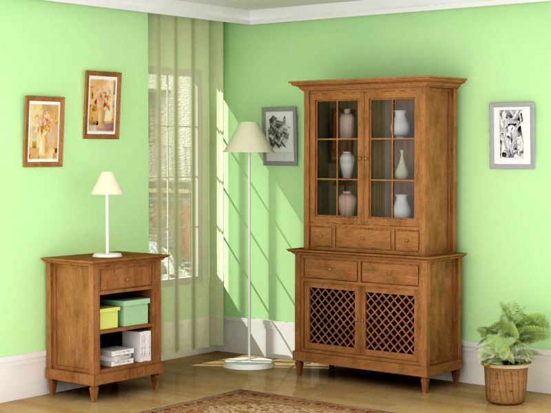

    Muchas gracias a todos. Este es el resultado de vuestros consejos. Lo primero que hice fue borrar todas las luces y poner unas nuevas, con parámetros bajos, (pensaba que saldría todo negro). Sorpresa.
    Revise los materiales, y encontré que algunos tenían Bump cuando creo que no era necesario, las paredes verdes.
    Creo que he conseguido eliminar algunos artefactos, y mi preocupación es definir un poco más las aristas, no sé si será cambiando parámetros o aumentado la definición del bitmap.
    Posdata: gracias IkerClon por el retoque, ¿cómo puedo ver lo que sale de max, queda mejor dándole una pasada con Adobe Photoshop.

    Si lo único que te fallan son las aristas, sube el valor de hsphsubdvs, y baja el de las interpolaciones que hay debajo. Ojo, esto incrementara el tiempo de render, pero el que algo quiere. Yo no sé si serán valores correctos, pero muchas veces para refinar las escenas he usado valores de 20/40 para pruebas, y 80/15 para render final. Suerte.

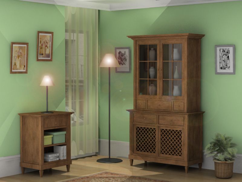

    Voy a probar un render a ver qué tal queda. De todas formas, seguro que tengo que mejorlo muchísimo, todo consejo es poco.
    Esta es una prueba pasando por Photoshop.

    Vaya, mucho mejor. Ha pasado de ser la casa radiactiva a la casa de la calma y el sosiego. Muy bien Lole. Sigue así.
