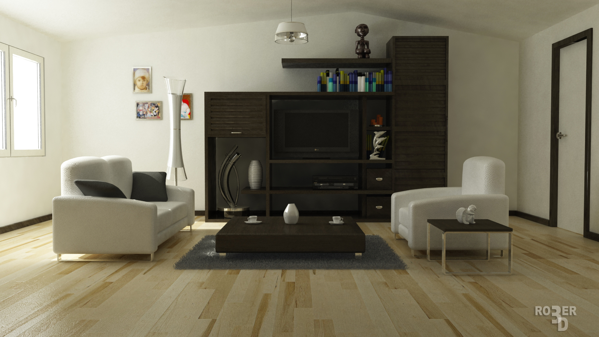

    Bueno aquí dejo el primer interior que he hecho con Vray, todo siguiendo tutoriales de internet ya que no tengo mucha idea y bueno esto es lo mejor que me ha salido, contiene algún que otro objeto de una galería. Todos los consejos son bien recibidos y que nadie me diga que la textura de los libros es cutre, ya lo sé, pero sinceramente no me apetecía hacer ninguna. Por cierto, me encontré un problema a la hora de iluminar la parte del mueble y derecha de la habitación ya que me qedaba muy oscura y si subía más la luz de la ventana se me quemaba la zona de la ventana así que, he metido una luz desde la cámara y el resultado no me convence mucho así que, si alguien sabe cómo podría conseguir subir los rebotes de luz o algo así que, me lo diga. Gracias.

    No me parece nada mal esa luz de relleno, la pusiste de tal manera que no se nota que esta. Tenes que, aumentar la calidad de la GI o las subdivisiones de la luz, para que no quede tan sucio el mapa de ilu. Saludos.

    hola rob3d. El interior te ha salido muy, pero que muy bien, pero hay que mejorar algunas cosas. Mira te cuento.
    La textura Bump del sofá es bastante grande, si le pones menos tamaño te saldría mejor.
    Parece que la puerta no tiene textura, solo material.
    Y no se ve nada detrás de la ventana (si a mí no me sale el fondo yo lo corrijo en ps). Suerte.

    Yo lo noto muy bien, me encanta, la iluminación, simplemente genial. Lo que te tengo que decir es que hay unas manchas en la alfombra del lado izquierdo, a qué se debe? Saludos y felicitaciones.

    Chico, para ser el primero está muy bien, sigue los consejos que te han dado y mima los detalles y verás cómo en nada estas haciendo renders alucinantes. Saludos.

    Gracias a todos por los comentarios. Gaeston, las manchas que de la alfombra son la luz de la ventana que justo coincide en esa zona y en las demás esta tapada por el sofá.
    Sobre lo de poner una imagen en la ventana lo pensé, pero no se me ocurría que poner para que quedará bien así que, así lo he dejado por si acaso lo estropeo.
    Liberado, la luz de relleno es la causante de esas manchas en el interior del mueble, probaré lo que dices de subir la calidad a ver qué tal queda, aunque no puedo subirlo mucho porque mi PC, mejor no hablar del cacharro que tengo por PC.

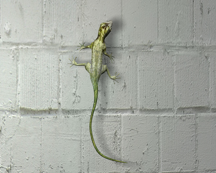

    Es un buen aprendizaje ver trabajos y saber que los que más controláis los ayudáis a mejorar. ¿Podéis hacer lo mismo con este?
    No es tan bueno, pero tiene otro toque. Está hecho con XSI y Mental Ray. Gracias a todos.
