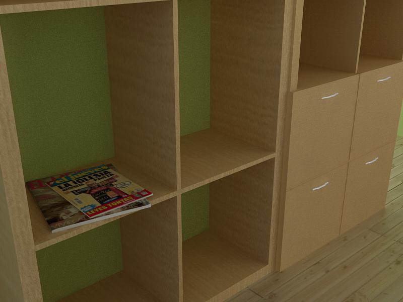

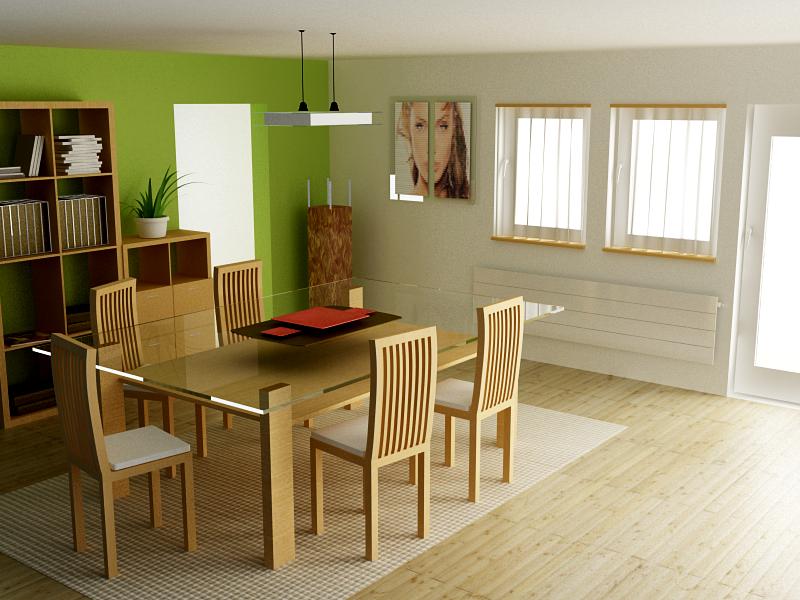

    Está basado en un tutorial, pero necesitaba algo así para hacerme una idea.

    Machote, vas por muy buen camino, yo hecho en falta un fondo que se vea a través de las ventanas y puerta, y la luz que entra por ellas está muy quemada para mí gusto. ¿Qué motor has utilizado? Un saludo.

    Opino igual que ivanslot1. Vas por muy buen camino.

    Pues decirte que lo he mirado y me ha gustado mucho, y más para ser tu primero es fascinante, ahora un par de cosas. La lapmara de la esquina no sé qué textura le has puesto (quizás no la entiendo) pero para mí ha quedado un tanto fea.
    Y las cosas que están en la repisa que no llego a entender que son.
    Y lo que se ha dicho anteriormente que hay afuera?
    Busca panorámicas 360°.

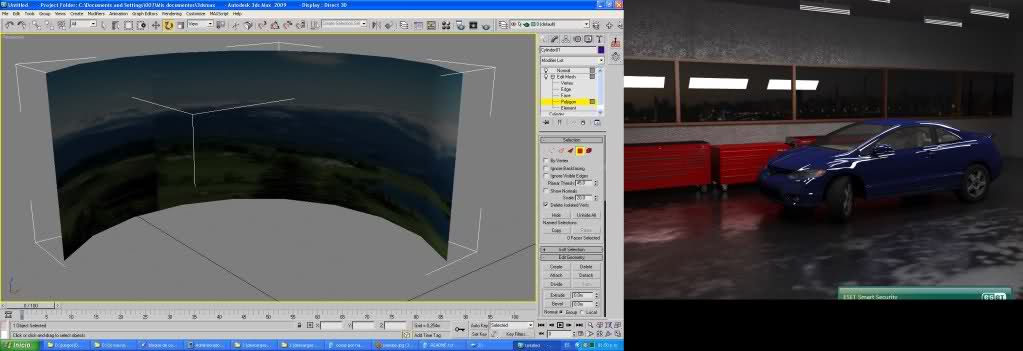

    Pues la panorámica la puedes poner en un plano o cilindro si lo des desde un interior, el plano para aberturas pequeñas y el cilindro para un ventanal.
    Te recomendaría que utilices el y editalo con edit Mesh para dejarlo como una pantalla arqueada entiendes?
    Me parece que la esfera será más coneniente en exteriores. Saludos.

    Hola halder. Detalles: los que te comentaron previamente, y te agrego a mi criterio:
    -El vidrio de la mesa, apoya sobre las patas de la mesa, pero no está agarrado. Si te apoyas, da la sensación que el vidrio se correría.
    Veo una abertura, que comunica a la nada, en su interior, deberías demostrar su fondo.
    El radiador de calefacción, me parece un poco grande, al menos en Argentina no tenemos en ese tamaño, no sé, allá.
    El mapeado de las patas de la madera de la mesa, debe ser ajustado su mapeado.
    Y en segunda imagen: por favor ajustá textura de madera y agrega Bump.
    La alfombra, también necesita ajuste de mapeado, fíjate que te queda la textura con divisiones. Saludos.
