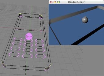

    Necesito ayuda, ya que me he quedado atascado en mí primer elemento en 3d y no se pasar de aquí. Quiero saber cómo puedo ponerle las caras a un polígono extruido en Blender, para así darle textura. Para ello adjunto el archivo Blender (ya se que será bastante sencillo para algunos modelar, pero es que, es el primero para mi).
    Si sois tan amables y me lo podéis comentar cómo hacerlo. Muchas gracias. Un saludo.

    A mí tampoco me deja. De todas formas, para crear las caras, lo que yo suelo hacer es seleccionar los cuatro vértices que la van a componer y pulsar f (y así sucesivamente para todas las caras). Si no son muchos vértices, claro.

    Por lo que me contáis, el polígono tiene más de cuatro puntos, ya que partí de un círculo y acabé haciendo un rectángulo con las esquinas redondas. Por lo tanto, no me funciona lo de mayusc + f ni tampoco lo de f.
    Entonces estoy estancado porque no puedo cerrar el objeto.
    De todas maneras, vuelvo a subir el archivo y si podéis verlo.
    Y gracias de nuevo.

    Jaracil, selecciona los vértices donde quieras cerrar la cara, extrude una vez sin mover el ratón (pulsa e y enter), luego w > merge > at center.
