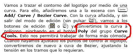

    Hola quisiera que me ayudarán es este programa algo complicado pues no entiende la siguiente parte.
    Nombre:  dibujoth6.png
Visitas: 145
Tamaño: 19.5 KB
    Esa parte no sé en qué menú esta ni en que parte de la panatallá esta por favor necesito asesoría en este tema.

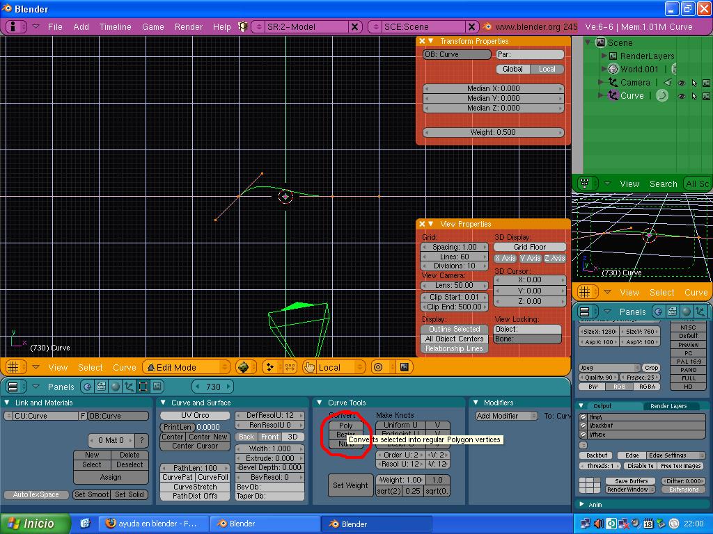

    En el panel de curva hay una serie de botones, en uno pone poly.

    Pero el problema es que noe ncuentro ese panel me lo podrían sñalar de alguna forma?

    Porque tienes que estar en modo edición.

    Para pasar al modo edición con el tabulador.

    Ok, pero si me encuentro en el modo edición, pero no aparefce nada de curve tools por favor ayuda díganme en dónde está por que yo si estoy en mode edit, pero no sé que hcaer o dónde está lo demás.

    Hay que añadir una curva primero y en modo edición sale el panel.
