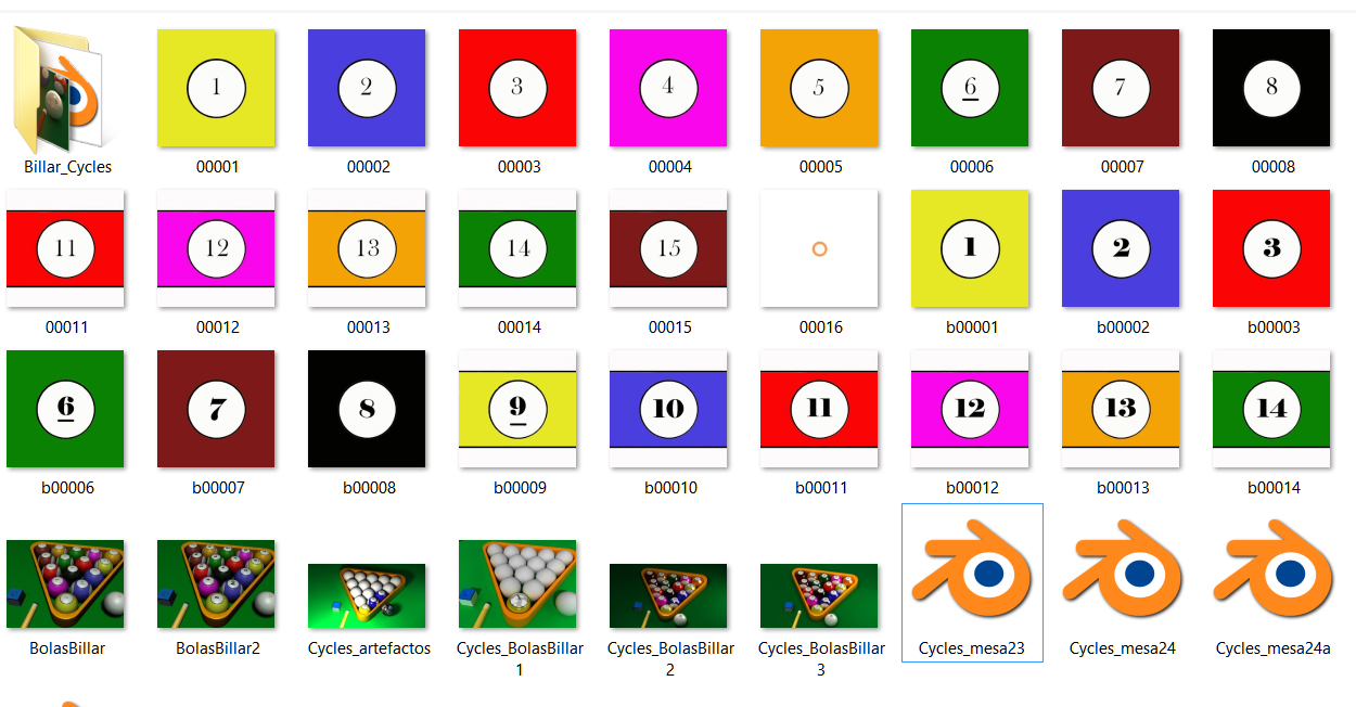

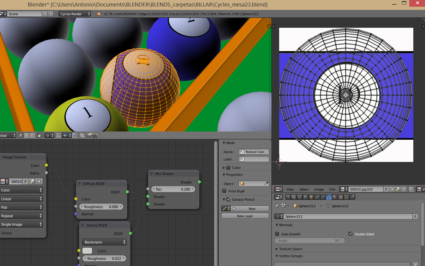

    A mí lo que me ha llamado la atención, es la forma de hacerlo, a base de booleanas, etc.
    Hace tiempo hice también un billar, y lo que hice, fue crear las texturas de imágenes para los números y luego ponerlos en UV.
    Creo que es bastante más sencillo que todo el desarrollo que hay en ese blend. Saludos.

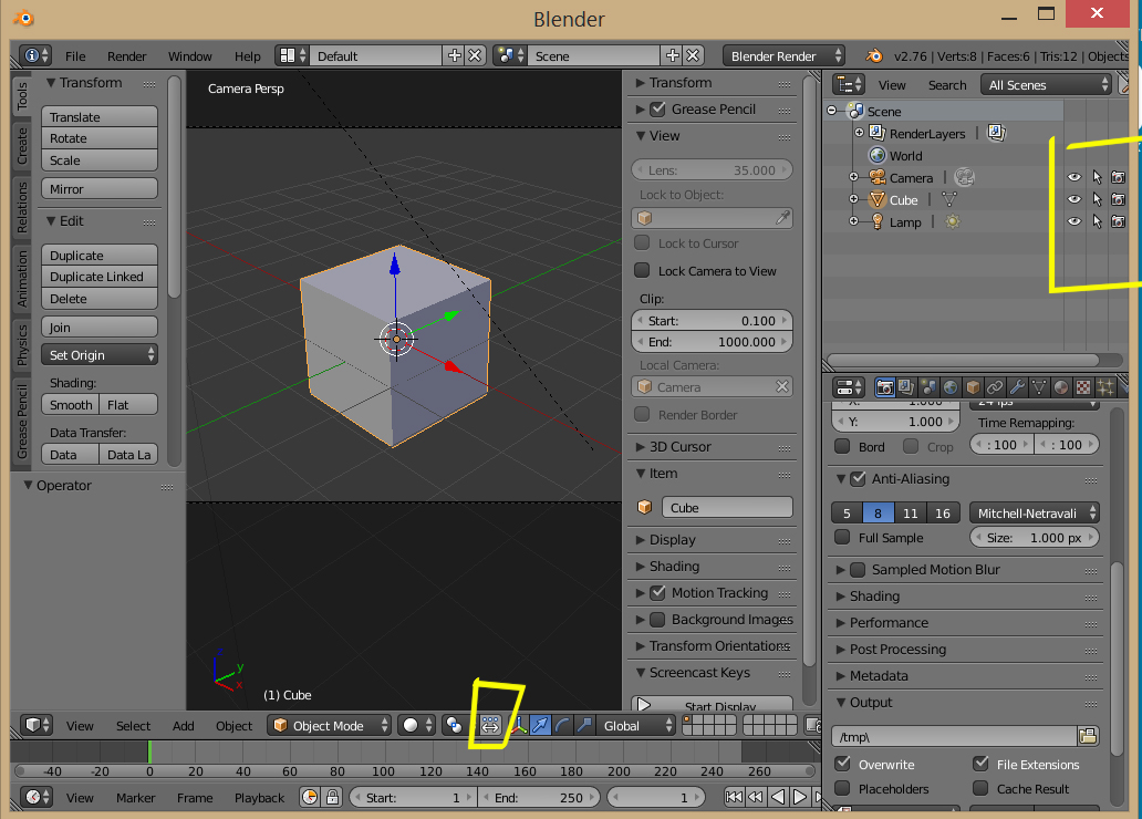

    Me podrán decir por que en mí archivo, de pelotas de billar, no puedo manipular mis objetos. Por ejemplo, quiero rotar algo y no me deja hacer nada el programa Blender? Gracias.

    No, si el método es interesante, pero lo veo bastante complicado. Como digo, con buscar o crear las texturas la cosa se simplifica, pues luego solo tienes que duplicar bolas y cambiar luego la textura de cada una y ya está.
    En cuanto al bloqueo, mira qué no tengas presionada la opción que te maco en la imagen, que suele ser el fallo que comentas, o que los tengas bloqueados desde el Outliner (estarían las flechas desmarcadas).

    Gracias nuevamente. Y me parece que tienes razón. Si me funciono el desbloqueó, muchas gracias.
