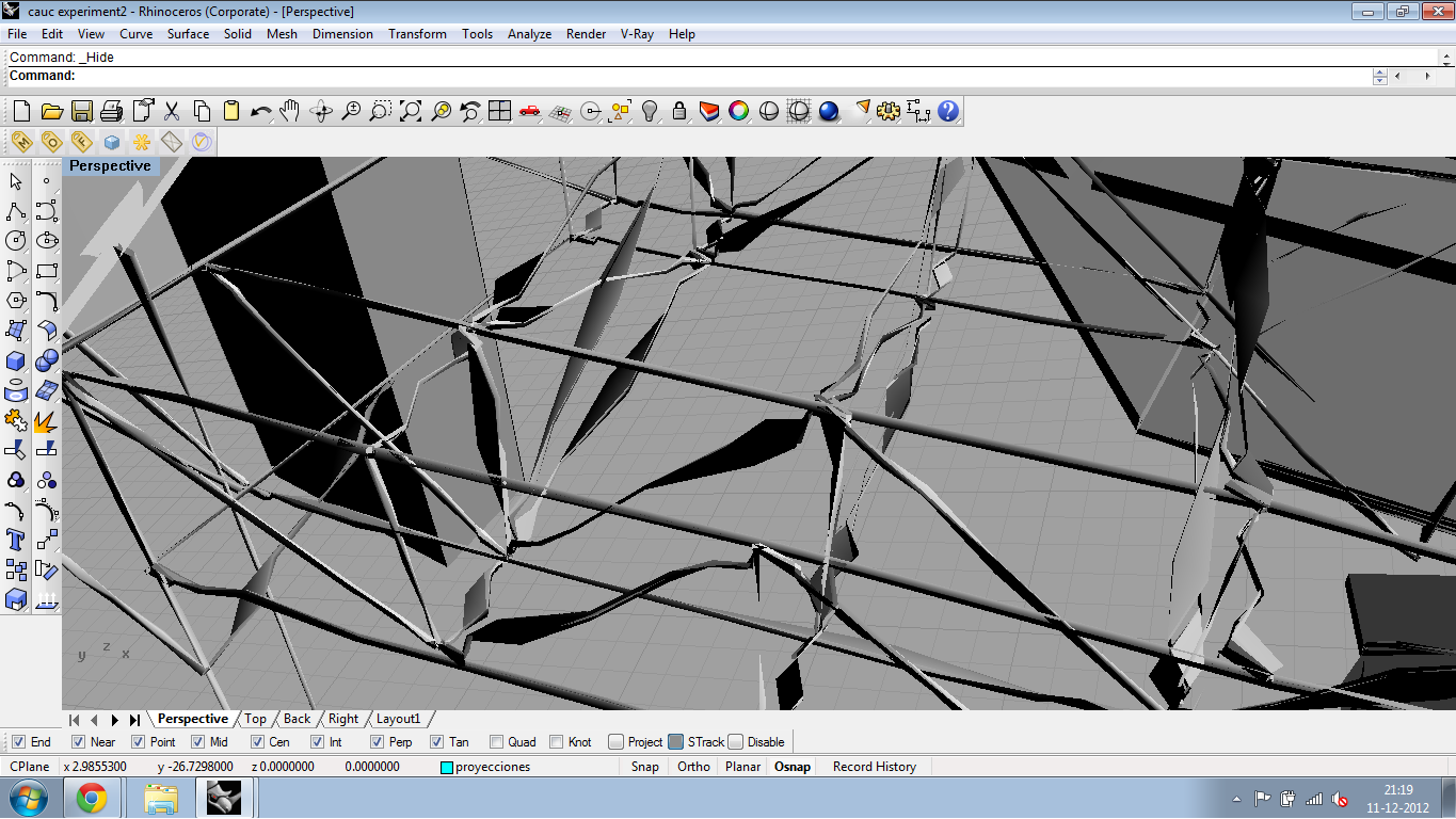

    Hola, estoy haciendo un modelo 3d en Rhinoceros, y no sé porque me desfigura todas las formas que creo, en especial cuando hago pipe para hacer alguna estructura, alguien sabe por que pasa, si es por alguna configuración que tengo mala, o algo. Espero pueda ayudar alguien. Saludos foro3d.
    Posdata: adjunto una fotografía para que vean como me derrite todas las barras.

    Saludos. Creo que sería por alguna de las siguientes razones:
    * el radio de la tubería es muy grande.
    * las tuberías están empalmadas o mal conectadas.
    * estas haciendo algún chaflán?
    Intenta con radios menores y/o verificar intersecciones.
    También puedes cambiar la configuración de Rhinoceros > malla > suave y más lenta.
    Si aún no te sale así, en caso de ser posible mándame tu archivo para ver si puedo ayudarte: jesuslopez@punto3d.com.
    Posdata: que service reléase tienes (menú ayuda > acerca de Rhinoceros).
