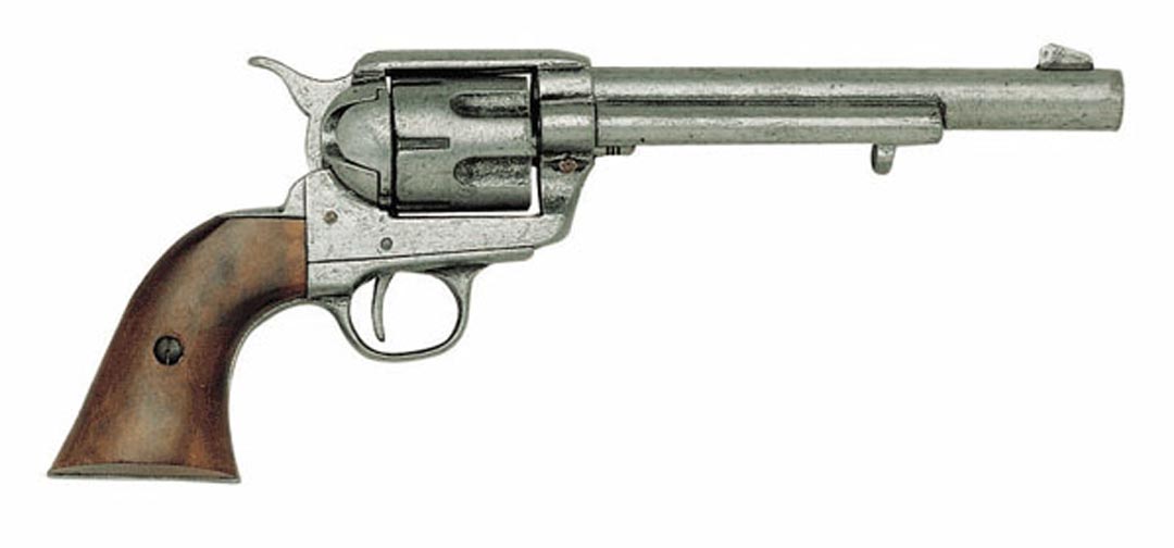

    Estoy diseñando una pistola, nada complejo, pero así me acostumbro al programa, el caso es que quiero que en el tambor de las balas se queden como huecos, más o menos así:
Nombre: Art 300 Revolver.jpg
Visitas: 4785
Tamaño: 44.1 KB

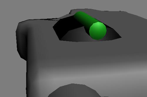

    He visto cómo hacerlo, aunque no sé si en el programa que uso (3ds Max 200, se puede hacer así. El método que quiero usar es colocar una forma que se cruce con la que quiero mantener, y que la primera modifique a la segunda.
    Aquí una imagen de cómo lo tengo colocado:
Nombre: 1.JPG
Visitas: 360
Tamaño: 8.5 KB
    Me gustaría que la forma de la figura verde se quedará marcada en la negra.
    Si no es posible de este método, ¿alguien podría decirme cómo hacerlo?
    Muchas gracias de antemano.

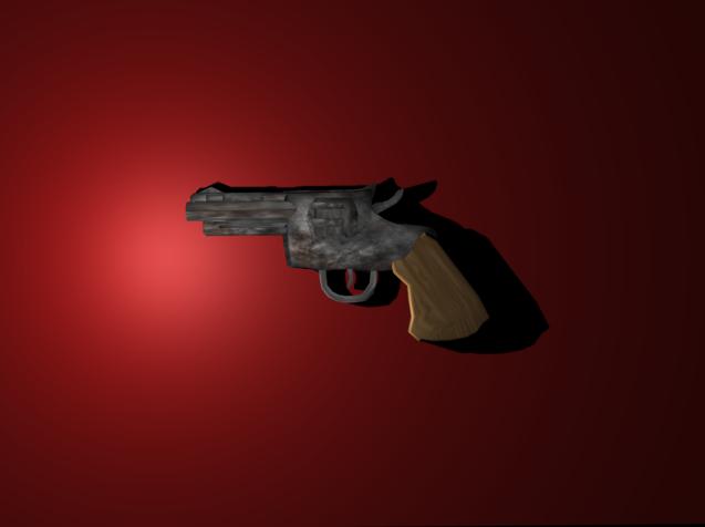

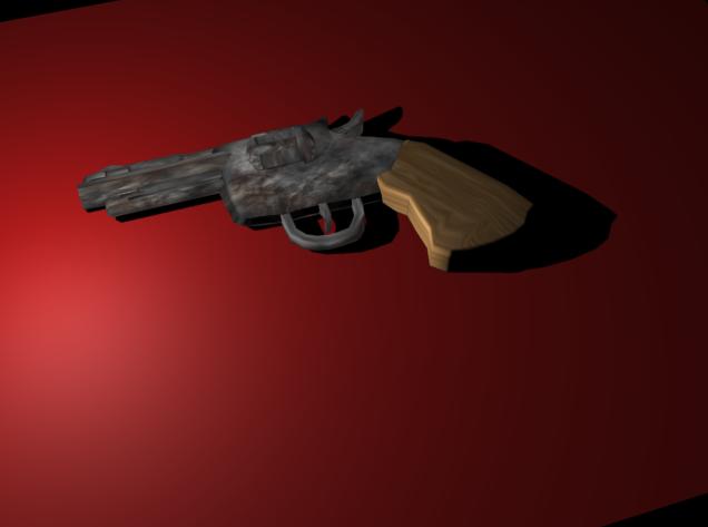

    No he tenido ningún problema con ese método, y ya acabé la pistola. Incluso le hice más detalles por ese método, y ninguno dio problemas.
    Cuáles son los problemas que pueden dará.
    Cuál es otra forma rápida y efectiva para hacer esto? Gracias.
    Edito: aquí tenéis el resultado (mi primer proyecto en 3d, ténganlo en cuenta).
Nombre: pistola final.JPG
Visitas: 354
Tamaño: 11.3 KB
Nombre: pistola final2.JPG
Visitas: 308
Tamaño: 12.6 KB
