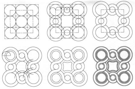

    Gracias. Mira te expongo el tema exactamente como es para ver si me puedes especificar un poco mas: Resulta que estoy terminando un estudio de mosaicos nazaries de la Alhambra y demás para una asignatura. Ya tengo terminadas las formas 2d en AutoCAD (todas son polilíneas y círculos).
    También tengo terminadas las texturas con aspecto desconchado y envejecido que lleva cada parte de dicho mosaico con Adobe Photoshop.
    Pues bien guardo mi dibujo en (*.dwg), lo importo con 3dstudio para texturizar, pero no hay manera. Lo que he hecho es convertir todas las formas a malla poligonal editable, pero no me ha dado resultado. Gracias.
