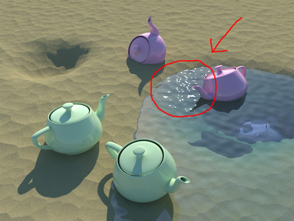

    Hola. ¿podríais ayudarme a mejorar el brillo del agua? Lo veo muy dentado, con poca calidad en los bordes. Un saludo.

    Hola Koenig, debes aumentar un poco más la calidad de tu render, usas Vray? Las teapots también presentan efecto sierra, prueba usando video en filtro antialiasing, suavizara, pero se verá un poco desenfocado. Aumenta también los samples del material agua y luz. Podrías poner tu settings para que te podamos ayudar mejor. Saludos y espero te sirva.
