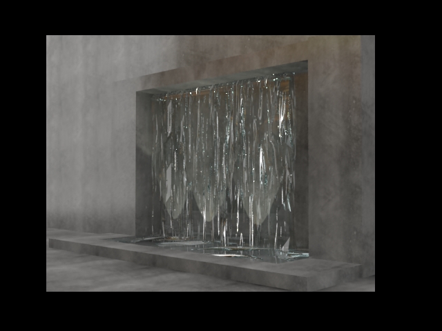

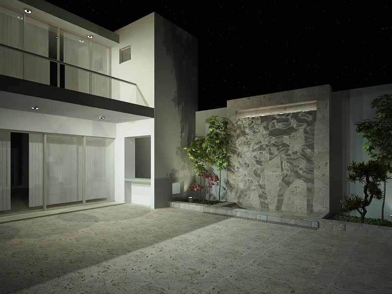

    Subo una imagen de una cortina de agua que cae a un espejo de agua pero como ven me salió muy.#%, acepto sugerencias para lograr algo más digamos, real. Gracias sauldos.
    Posdata: no se usar Photoshop, ni Corel ni ninguno de esos, y solo tengo el max9 y Vray 1.5.

    Bueno, cuenta algo sobre cómo lo has hecho. Si es un noise prueba a bajar mucho el noise en el sentido del ancho de la cascada (o estirarlo en el otro sentido) eso te dará sensación de chorro y no de pileta vertical.

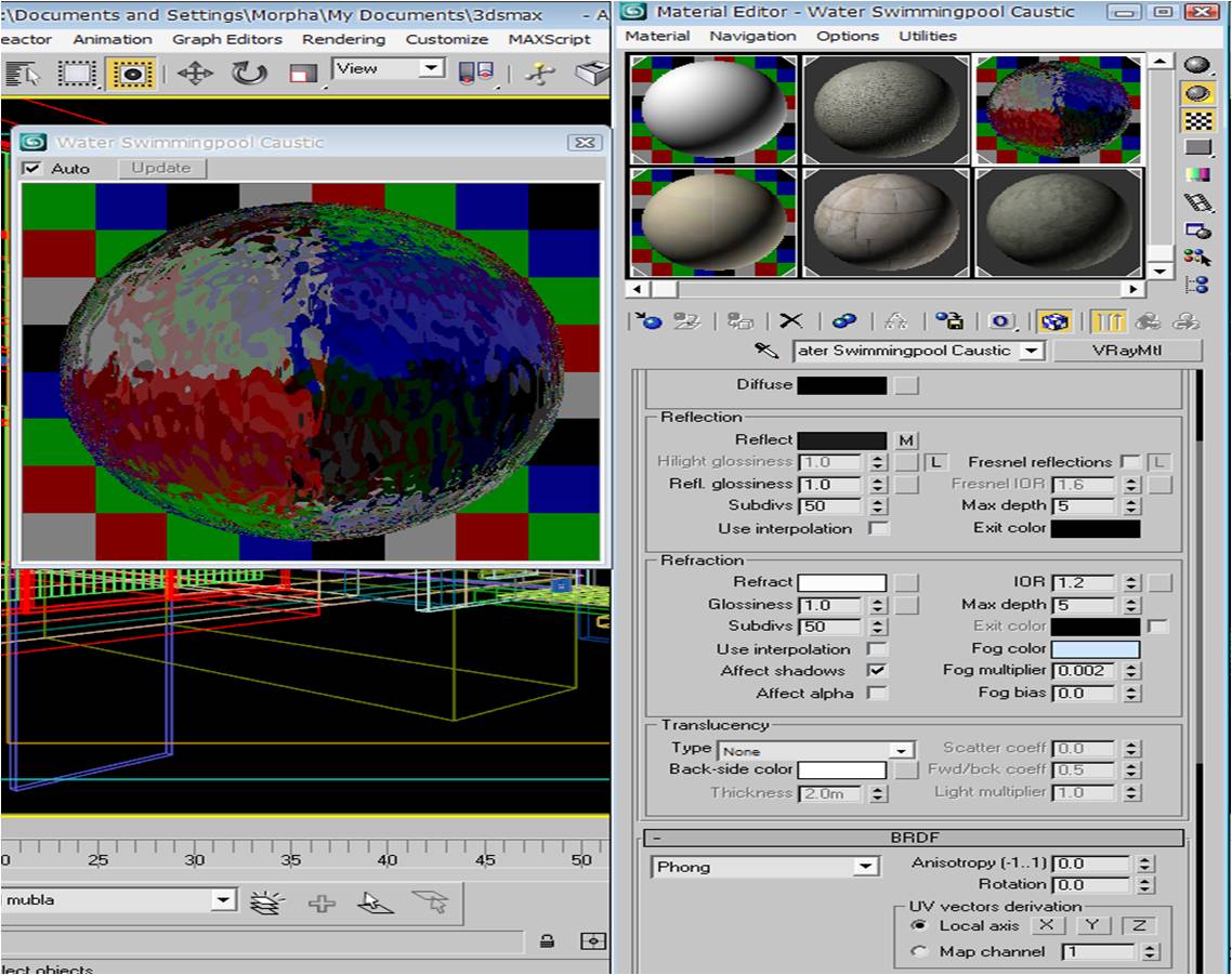

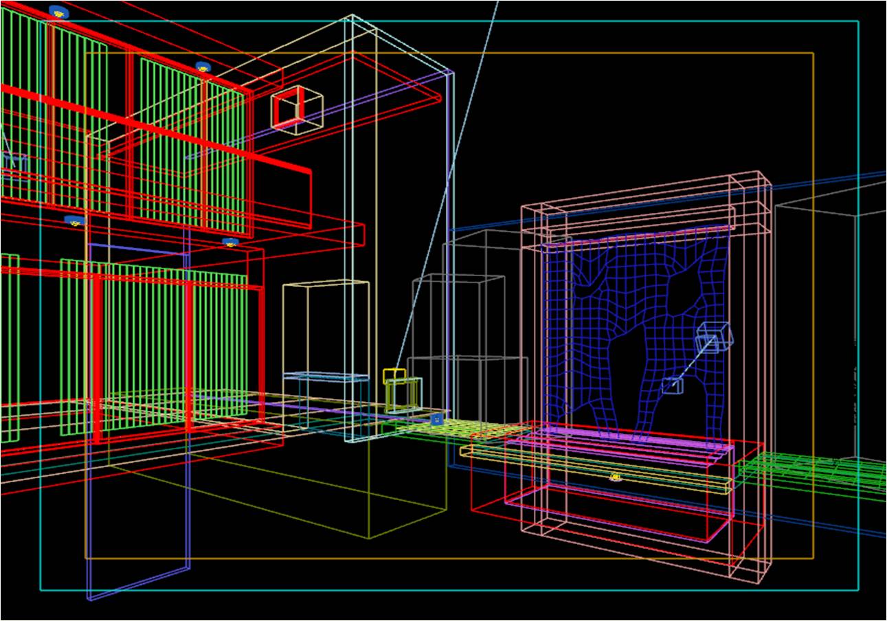

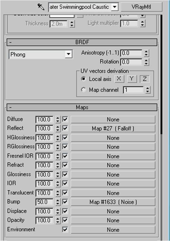

    Realmente lo que busco es que el agua descienda escurriendo por la pared, está hecha con un plane con sus vertex modificados y algunos eliminados, y con una textura de agua, adjunto imágenes, también lleva una luz por debajo del agua que debería estar provocando reflejos o lo que le llaman cáusticas, y no más no me salen, saludos y gracias.

    Ahora creo que entendí mejor la imagen que habías puesto, eso te ha quedado como un trapo rasgado. Si el agua cae solo en partes del muro es porque este tiene diferencias de nivel, ¿no?
    Deberías modelar eso y un plano de agua que lo atraviese, haz pruebas usando un noise bien alto como Bump o displacement, a ver si en un rato hago una prueba.
    Edito: ahí una prueba rápida sin cáusticas ni nada, con rtes reflectores pedorros dentro del agua y settings muy bajos.
    Edito i: déjate de vaya con esos materiales de tutorial que hacer un agua decente es un rato hombre.

    Ahora si me hiciste reír, ok, ok, trabajaré en un materia del agua decente, y gracias por los consejos estaré pendiente, saludos.

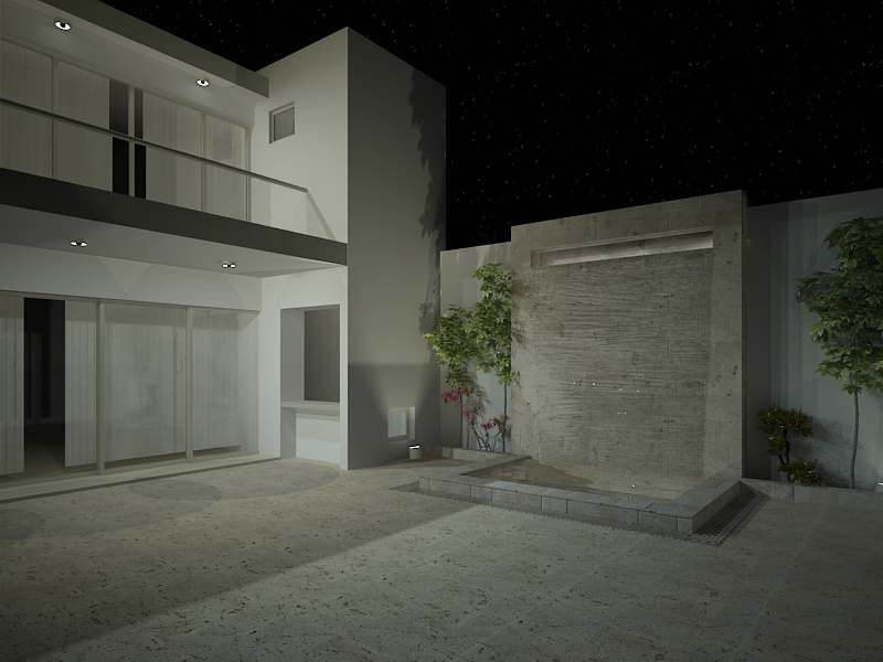

    A ver cómo va? Mejorando o empeorando?

    Vaya, tienes que tener mucha imaginación para decir que allí hay agua.

    Pues no sé qué hacer, busco una caída de agua escurriendo el muro, algo muy sutil no tan tempestuoso, tal vez si aplico al agua el Bump del muro? No sé de verdad cómo hacer para que se vea como tal.

    Bueno, yo hice una guarangada, pero toqueteando un poco, sale. Si lo que quieres es que sea una pared de agua y no una cascada, yo haría lo mismo, pero con una superficie bien pegada a la piedra y supongo que, habría que exagerar aún más el Bump a lo largo para que llegues a notar que el agua cae.

    Rico agradezco tus comentarios y consejos, intentaré una Vex más como me dices, gracias de everdad. Por cierto, tampoco me salen las cáusticas, =. S.
    Luciría bastante si en ese muro se vieran un poco de luces reflejadas no crees?

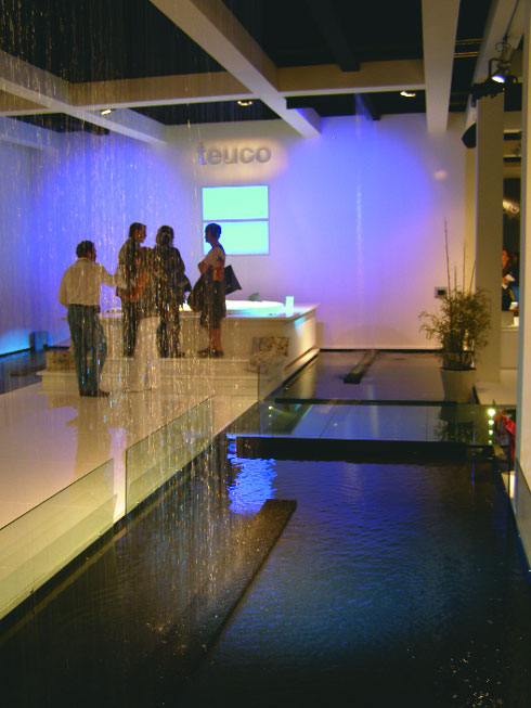

    Hola. Creo que antes que nada debes modelar bien el agua para que cuando configures Bump y cáusticas se logre la apariencia buscada. Estas cortinas son una serie de pequeños chorros, así bajen pegadas al muro se deben ver cómo tal. Antes parecía una piscina vertical y ahora parece que el agua corre hacia los lados.
    Dice el dicho: el agua siempre busca el sifón.

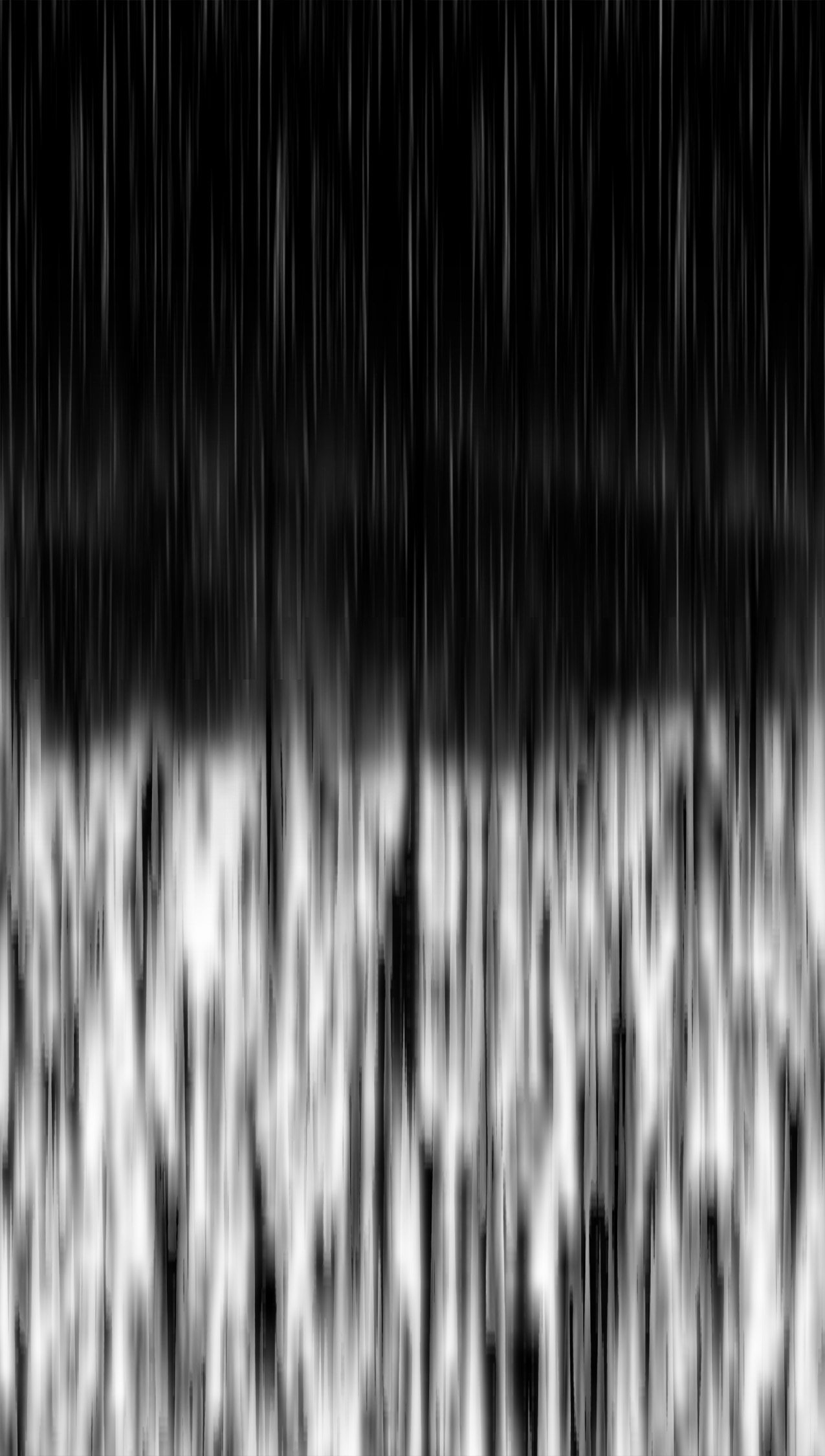

    Si gustas puedes usar este Bump a mí me funciona bien, claro que tienes que mapear bien tu elemento de agua para que de buenos resultados, compruébalo a ver cómo sale, saludos.
