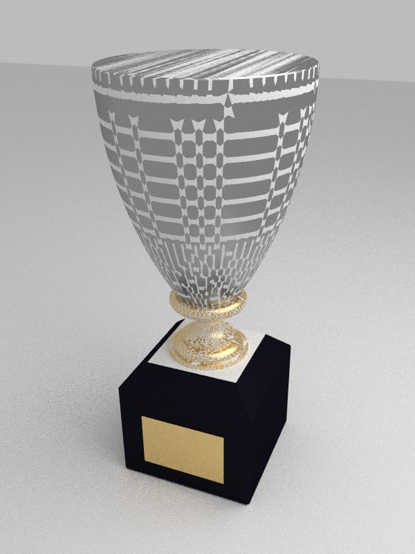

    Hola a todos, he importado a Blender un objeto creado en un software de CAD y a la hora de aplicar texturas me ha generado este patrón o dibujo en la malla. No consigo identificar que es lo que pasa.
    ¿Alguien sabe algo de esto? ¿Qué ha pasado? ¿por qué ha pasado?
    Adjunto el fichero blend por si algún alma caritativa se digna echarle un vistazo. Un saludo.

    Tienes las mallas duplicadas o incluso triplicadas.

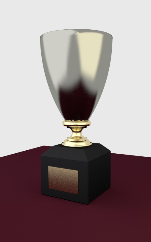

    Gracias ángelsan. Te voy a poner un piso. Ya me estaba yo volviendo loco. No me acostumbro a observar el outliner y no conseguía ver los elementos duplicados. Un saludo.
