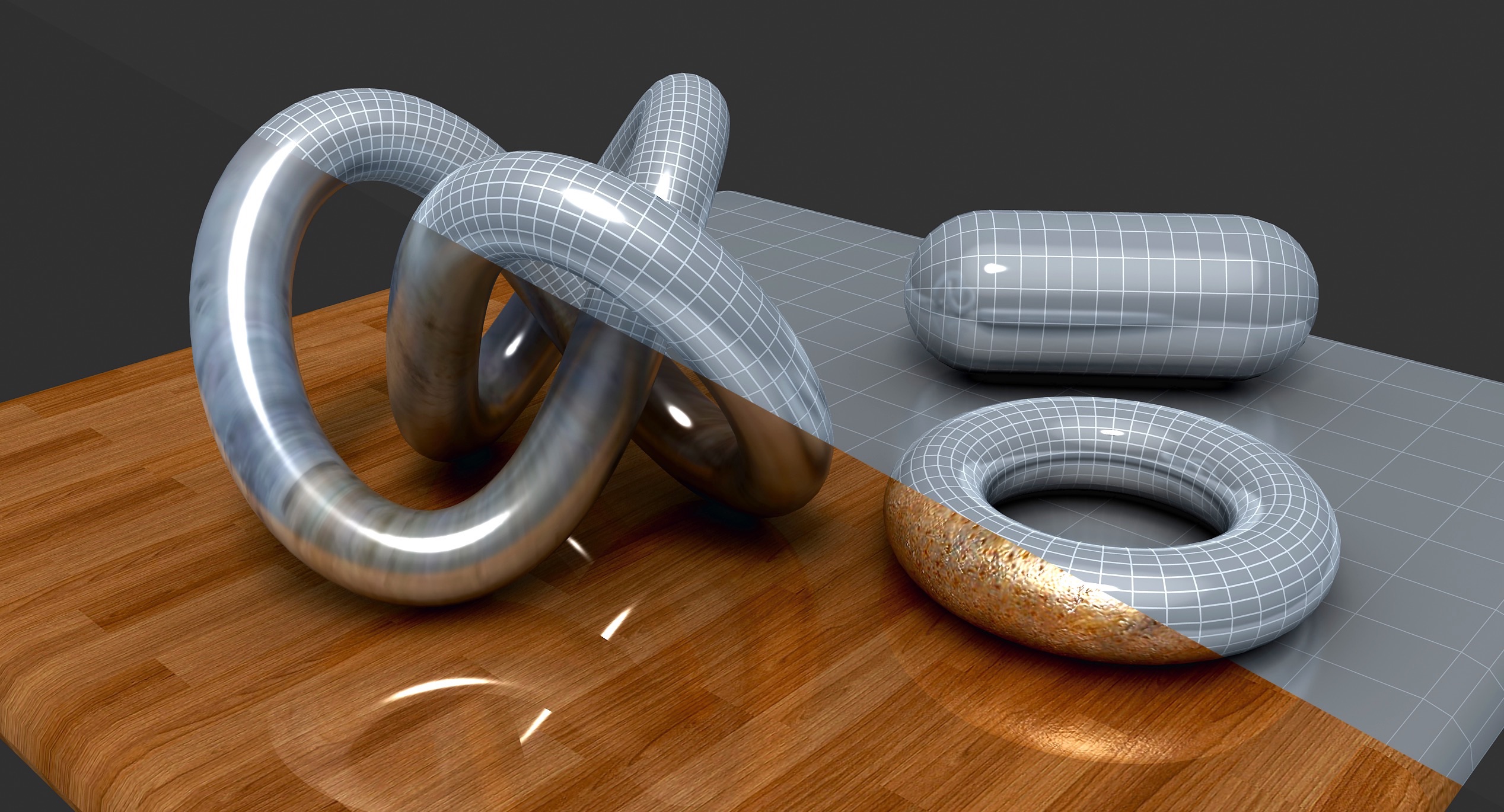

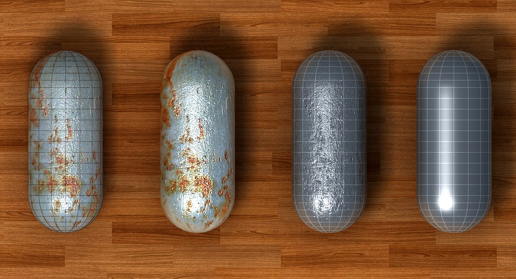

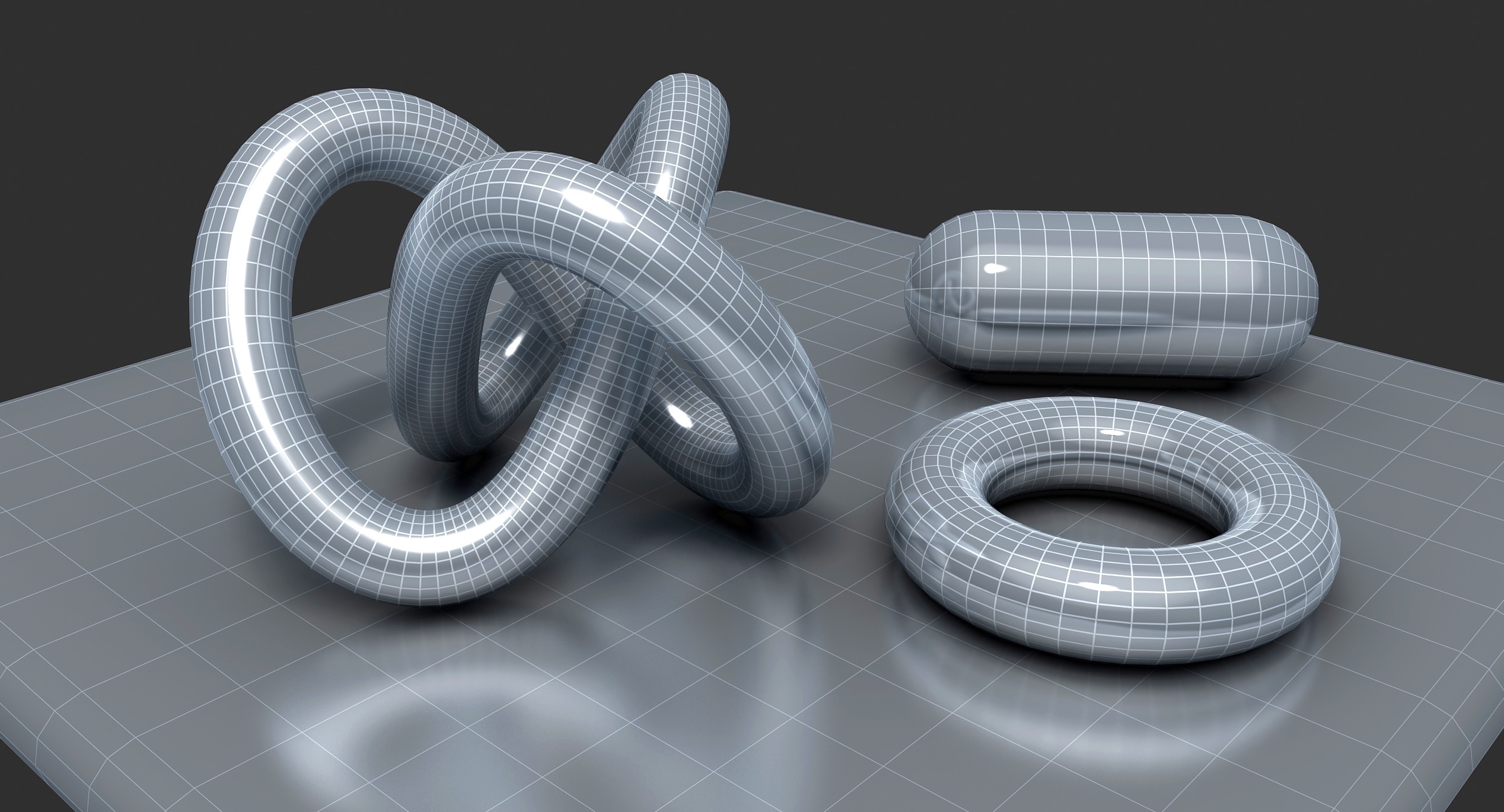

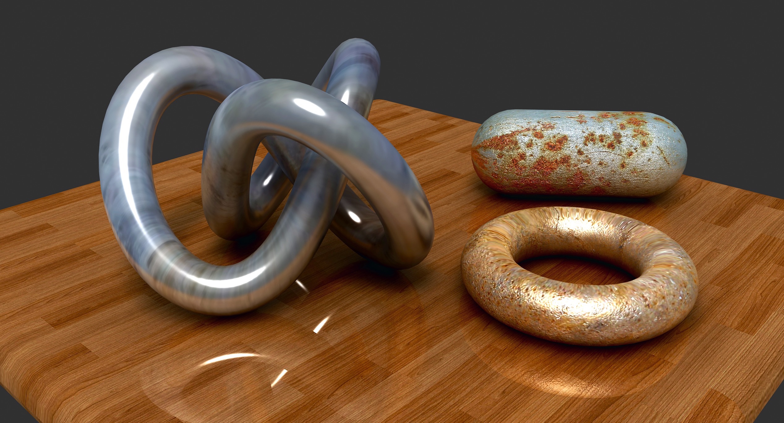

    Buenas tardes, cuelgo unas imágenes de una escena sencilla renderizadas con la malla vista
    Probé el consejo que aquí se me daba para lograr el renderizado con la malla vista y no me funciono ya que en principio funciona con escenas Scanline.
    Para conseguir el efecto en Vray, se le aplica al map diffuse Vrayedgestex.
    Gracias.
