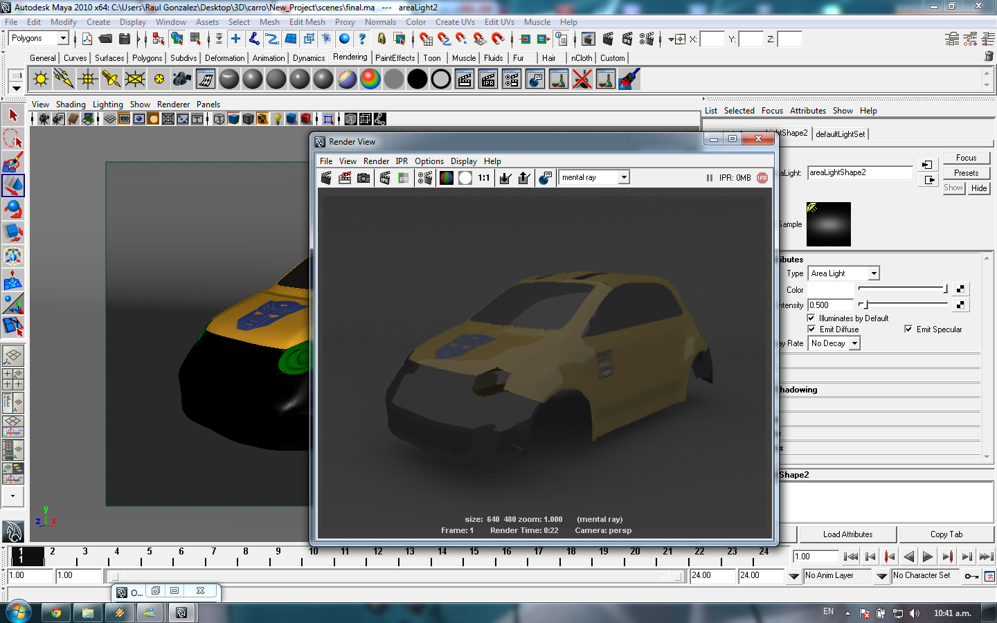

    Problemas con render
    ¿Alguien sabe cómo poder hacer para renderizar mejor ya que siempre me sale un color opaco.

    Hola. Como estas aprendiendo, entonces vamos a probar lo básico primero, en la ventana de configuración de render de Mental Ray configura en default.
    Si después de eso sigues con el render opaco prueba emplzando una luz en cualquier lugar cercano al objeto para poder saber cuál es el error. Saludos desde Colombia.
    Mar 2012
    19
    En defaultí? Ezo para qué? Mejor vete a la pestaña de quality (dentro de rendersettings) y pon la primera opción a preview: Final Gather.
    Luego vete al shape de la cámara y en la sección de environment cambia el color del background a blanco puro.
    Si después de esto te sigue pasando igual, cambia el valor del blanco de 1 a 2 por ejemplo, para sobrexponer.
    También puede ser que tengas un Lens Shader en la cámara del tipo mia_exposure_simple o mia_exposure_photografic, hazle un break connection. Saludos.
