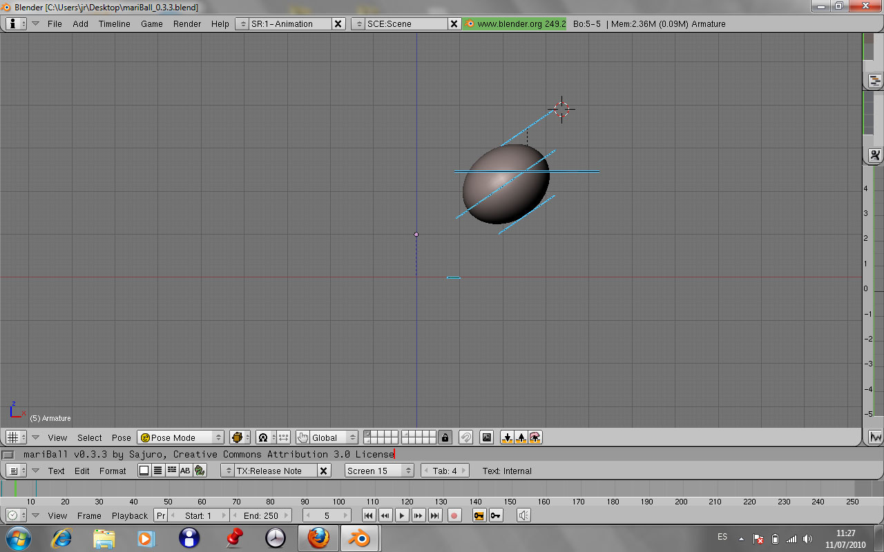

    Yo, he tenido un problema (blender), la bola, hacia los movimientos de fricción cuando no debería, no sé cómo se soluciona, si alguien lo sabe que lo diga. Una fotografía del caso, aquí debería estar con el eje verticalmente:
    Edito: ya conseguí corregirlo retocando una cosa.

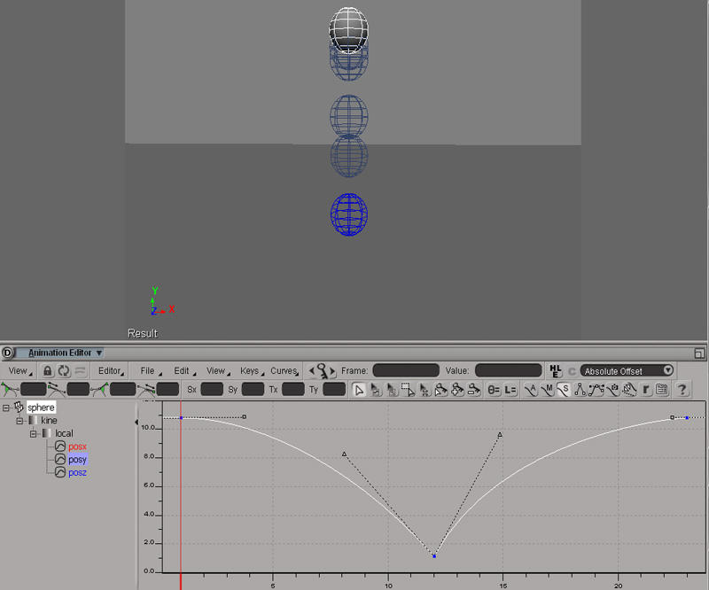

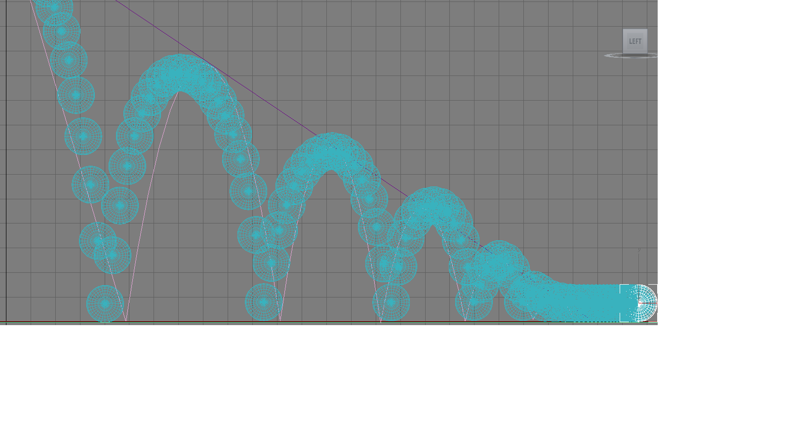

    0ª actividad de animación: bolas y sacos
    Endher me gustó mucho el estilo de tu animación, solo veo rara la parte desde que gira en el trampolín doble hasta que choca con la pared, note un error de timing, pero como ya te digo me gustó el ambiente que creaste.
    Dejo un bote, después de tanta animación a mano, me coste un poco retomar el PC.
    Posdata: adjunto ghosting y curves.
