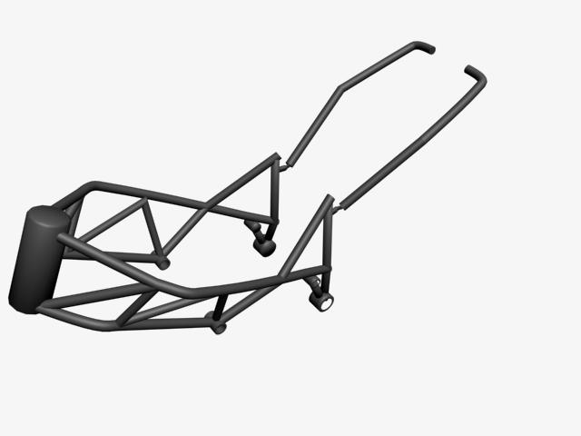

    Ahí va el chasis de la Ducati. De momento todo muy fácil, ya se complicara ya. A los expertos, una pregunta: ¿cómo hago para que los renders queden tan guapos como los que se ven por ahí? Sin materiales ni nada, me refiero a esos renders que ponéis que parece que lo habéis modelado en plastilina blanca. Confío en que no es muy difícil ¿no? Supongo que será con un domo. Más que nada es para que queden mejor los renders que pongo por aquí. Gracias compañeros. Un saludo.

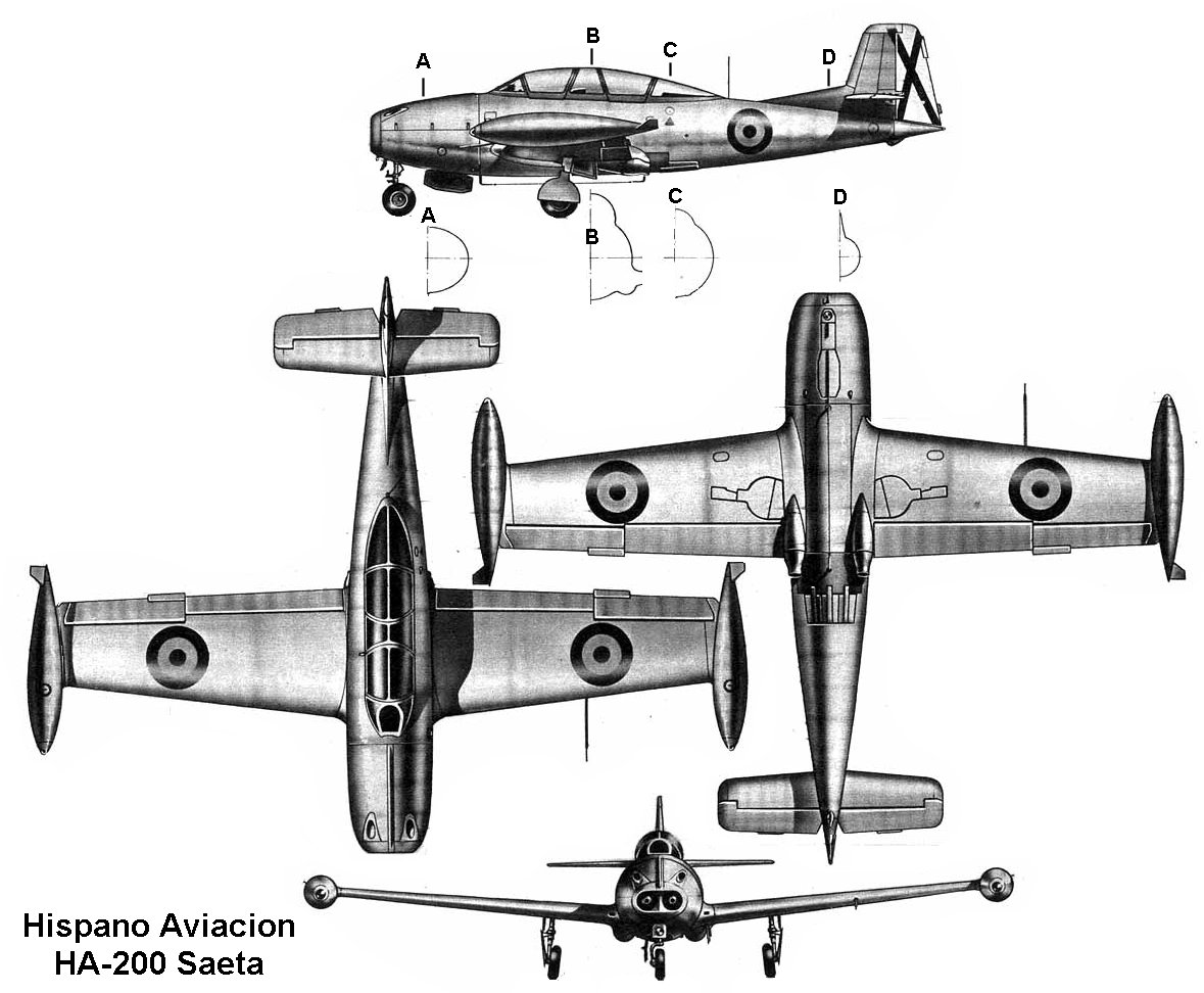

    Mira me gustaría aprender a modelar esto. Un avión español sencillo y con las secciones listas.
    O hacer cascos de barcos.
    Venga tu sigue que aprendemos todos, maestro. Un saludo del tanqueador.

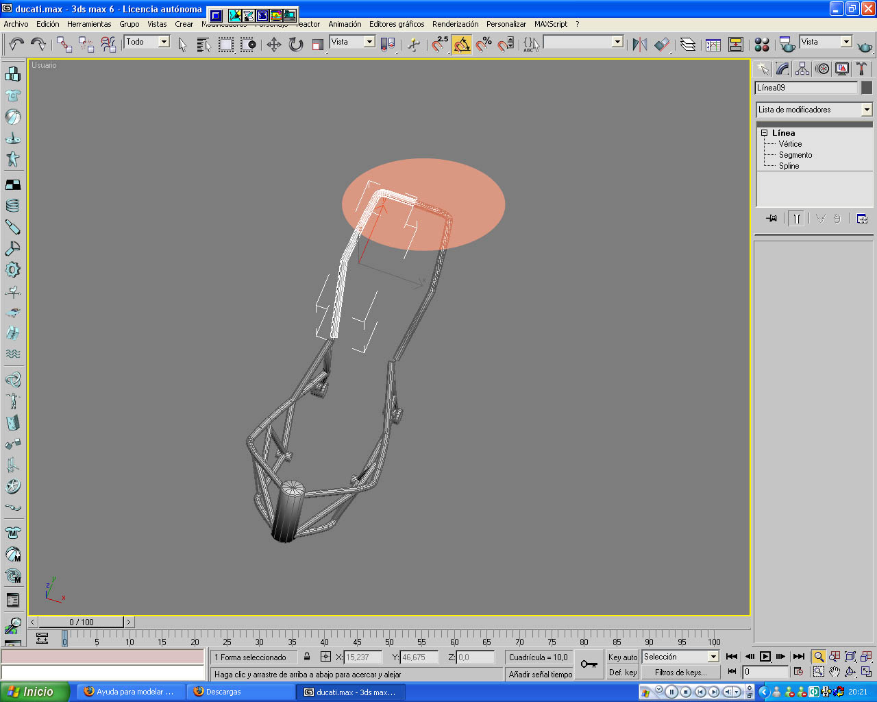

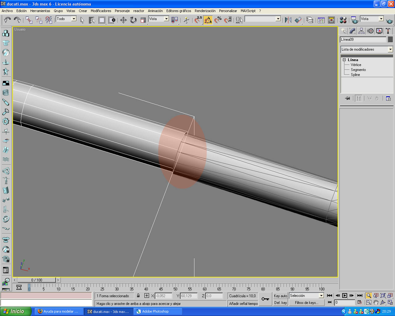

    Bueno aparte de lo del render (darme algún consejo por favor) a ver si alguien es tan amable de decirme cómo unir lo marcado en las imágenes. Actualmente son Splines y la de la izquierda es un mirror de la otra. La versión de max es la 6. Gracias.
Nombre: unir chasis.jpg
Visitas: 365
Tamaño: 191.6 KB
ID: 56215   Clic en la imagen para ver su versión completa.
Nombre: unir chasis2.jpg
Visitas: 215
Tamaño: 206.2 KB
    Al ser Splines, tienes que, asociarlas, seleccione una, entras en nivel vertex o segment, lo que sea, haces un clic derecho encima, y en el menú Quad eliges: attach y haces clic sobre la que es independiente, ya las tienes asociadas, una vez asociadas en un mismo objeto, te vas a nivel de vértices, acercas los dos vértices (hay un umbral de soldadura, configurable, lo tienes en el panel modificar si entras al nivel de vértices, dependiendo de este umbral, se soldarán estando más cerca o más lejos), los seleccionas, haces un clic derecho de ratón y eliges: weld (soldar), y ya está. Un saludo.

    Es lo que he intentado extraterroide, pero no me deja asociarla, no sé si será debido a que es un mirror y he escogido referenciar. Por cierto, gracias por responder tan rápido.

    Si es un mirror, y esta referenciado, no hay tutía, déjalo, cuando tengas el modelo más adelantado lo solucionamos, para ello tendrás que hacerlo único, luego ya podrás asociarlo, pero de momento sigue con el modelado, es posible que sea mejor dejarlo por ahora hasta que lo tengas más avanzado, más que nada para que las posibles futuras modificaciones sean aplicadas en el mirror. Un saludo.

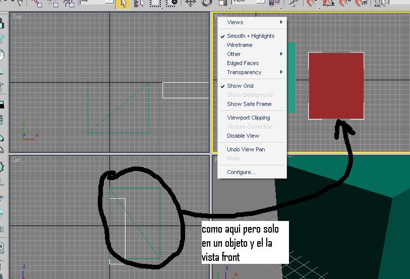

    Pues me estoy haciendo un lío para que me salga en la vista front un objeto con smooth+hi, y otro sin el para si poder tener el blueprints detrás y poner la pistola y verla de referencia ahora solo veo los vértices y quiero ver Edge también, probé con la herramienta layer manager creando una nueva y nada ayuda por favor. Gracias anticipadas.
    Por cierto, pilot ya había visto el coche ese, pero cuando lo viera no me enteraba de nada.

    Pues me estoy haciendo un lío para que me salga en la vista front un objeto con smooth+hi, y otro sin el para si poder tener el blueprints detrás y poner la pistola y verla de referencia ahora solo veo los vértices y quiero ver Edge también, probé con la herramienta layer manager creando una nueva y nada ayuda por favor, gracias anticipadas.
    En un visor solo se puede tener una forma de visualización a la vez, a nivel de objetos, es otro tema, puedes seleccionar el que quieras tener transparente, y haces un Alt + x, así lo pondrás semi transparente. Un saludo.
    Pero a mí no me salen los Edges(como en la imagen) solos vertex, no sé porque, pero eso me echa para atrás al empezar con cosas nuevas que tiene blueprints y me pasa en el 6 y en el 8, con Alt+x me sigue pasando lo mismo, aunque salga transparente.

    Edur, pulsa f4. Un saludo.

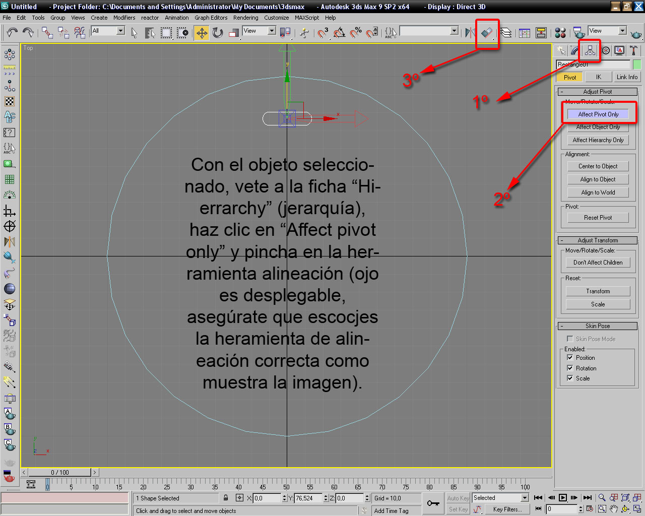

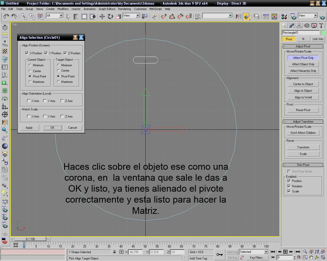

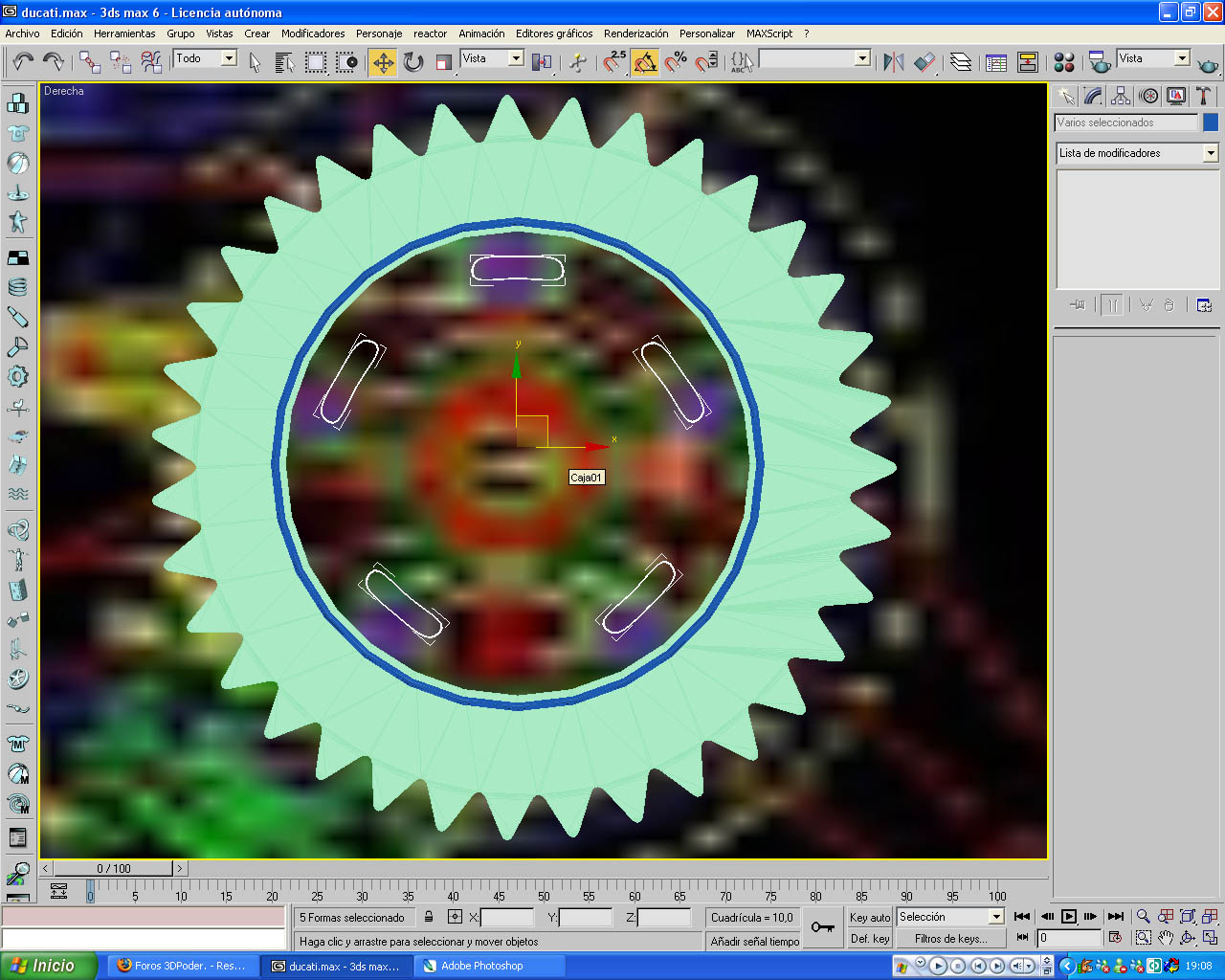

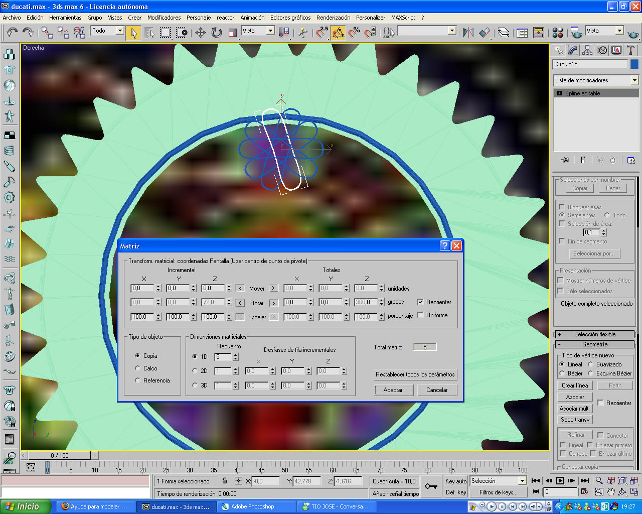

    Bueno lo dicho, lo de la soldadura lo arreglare luego. Ahora tengo otro problema. Necesito distribuir un objeto circularmente (os pongo la imagen). En el tutorial me dice que use matriz, pero con los valores que me dan no funciona. El objeto tiene que ir girando, es decir reorientandose. Os dejo la imagen de cómo quedaría más o menos, lo malo es que está echa a mano y quiero que quede perfecta. ¿se puede hacer? Gracias.
Nombre: Sin título-1.jpg
Visitas: 94
Tamaño: 250.7 KB
ID: 56247   Clic en la imagen para ver su versión completa.
Nombre: distribucion.jpg
Visitas: 95
Tamaño: 251.6 KB

    Mira si son muchos objetos, cierto se usa matriz, pero para 5 objetos lo haces a mano y acabas antes. Fíjate 360 dividido entre 5 salen a 72 º copias girando a 72 grados, pero si tienes que hacer 35 objetos o más te puedes volver Miko. En matriz le das a rotar, metes 360 grados en el eje que te haga falta y el número de objetos que quieras hacer (en este caso 5) y ves el resultado. Si te has equivocado de eje, vuelves hacia atrás y lo colocas en el otro, x, y o z. Hasta que te salga. Al menos es así en el 3ds Max 3.1, en el 3ds Max 8 no lo he usado aún.

    Si, está claro que ha mano es más rápido, pero ya era por curiosidad (el saber no ocupa lugar) el caso es que he hecho lo que me has dicho y, bueno, míralo tu mismo. Te he puesto los valores de la matriz para ver dónde estoy metiendo la pata. Un saludo.

    El problema es la alineación del pivote, espera a que cene, y te digo lo que has de hacer.

    Vaya, ya sé tu fallo. Tienes que poner el pivote lo más centrado al cuerpo que quieres rodear o alinear, para que quede bien.
    Mueve el pivote al centro de la corona y verás cómo rula.

    Mira y le las imágenes, solo has de tener cuidado en una cosa, no sé cómo has modelado esa especie de corona, si esa corona no tiene el pivote en su centro perfecto, tendrás que modificarselo, pero si tienes un modificador Symmetry en esa corona, en ese caso es mejor que dibujes una Spline circle (un círculo) con el mismo radio y bien posicionado, para que te sirva de ayuda para buscar el centro (ya que si hay un Symmetry de por medio, el punto de soldadura cambiara, ya que el Symmetry como todos los modificadores se apoyan en el punto de pivote, y este se orienta dependiendo de la vista donde fue creado el objeto), la cosa es que tengas un objeto con su pivote justo en el centro de la corona, seguramente la corona te valga, todo depende de cómo halla sido modelada, prueba primero con la corona, que no va, hazlo con ese círculo azul que tienes, y si tampoco se alinea el pivote correctamente, entonces tendrás que dibujar un objeto como ya te he dicho antes. Un saludo.
Nombre: 01.jpg
Visitas: 122
Tamaño: 185.1 KB
ID: 56251   Clic en la imagen para ver su versión completa.
Nombre: 02.jpg
Visitas: 89
Tamaño: 223.8 KB
ID: 56252   Clic en la imagen para ver su versión completa.

    Está muy bien explicado, yo lo haría más a mano. Movia el pivote más o menos al centro de la corona, a ojo, hacia la matriz asociaba a los cinco objetos y luego lo hubiese alineado con la corona, pero así queda más profesional, sin duda.

    Ok. Comprendidisimo. Muchas gracias, acabo de venir de un concierto y no me he podiso resistir a leer las respuestas. Gracias por vuestra ayuda. Mañana os mostraré el resultado. Un saludo.

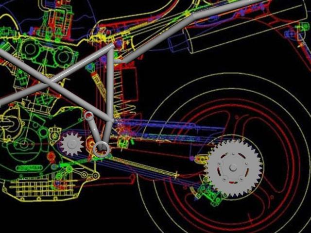

    Bueno, tras seguir vuestros consejos pude hacer la matriz bien, pero como ya tenía grabada la escena echa a mano la dejé así. Como lo prometido es deuda os dejo aquí el resultado de la corona de transmisión ya montada. Ahora a por la cadena. Un saludo.
Nombre: chasis ducati2.jpg

    Le di a f4 y nada, pero probé con f3 y funciono, gracias.

    ¿F3? Eso es para vista alámbrica o suavizado + resaltes, una cosa es que no veas las aristas, y otra que lo veas en alambre o suavizado.

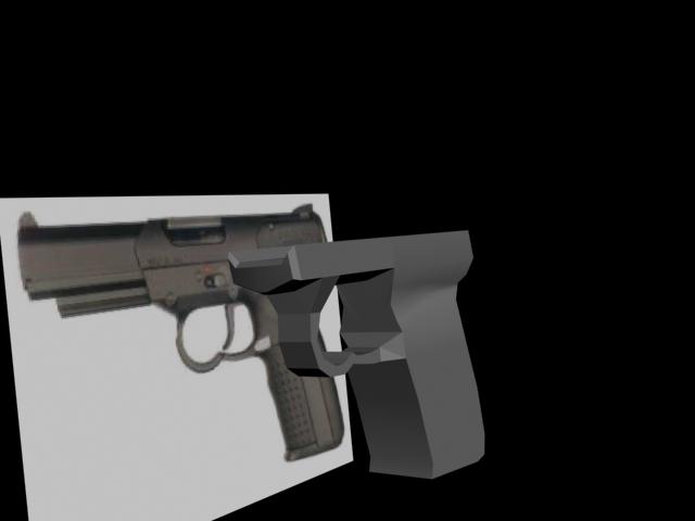

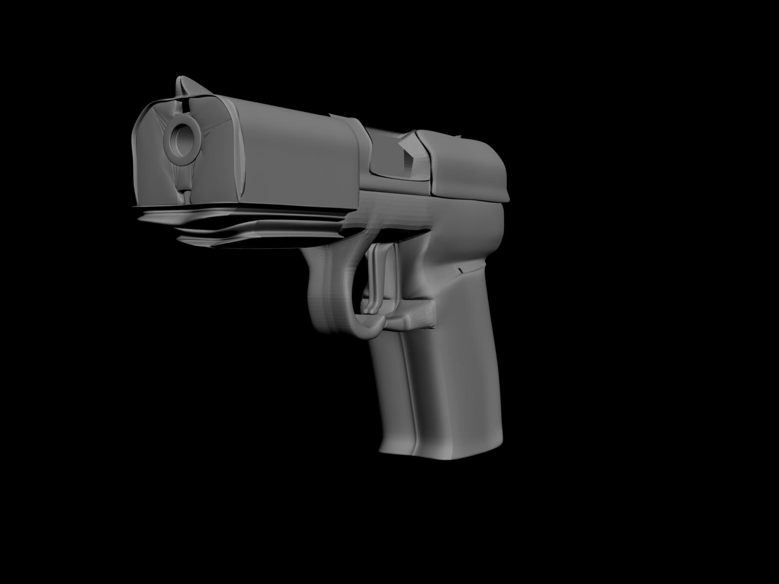

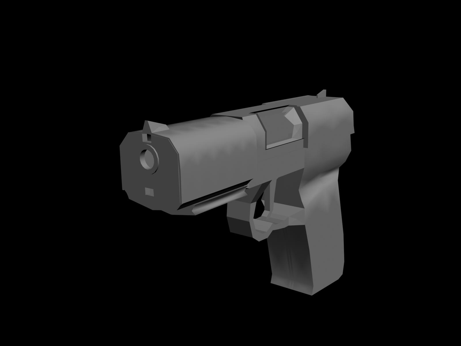

    Bueno aquí va como llevo mi pistola aún le falta bastante a ver si la acabo mañana.

    Pues al final tenías razón extraterroide con lo de f4 porque lo hice yo mal, y yo pensando que tenía el 3ds mal.

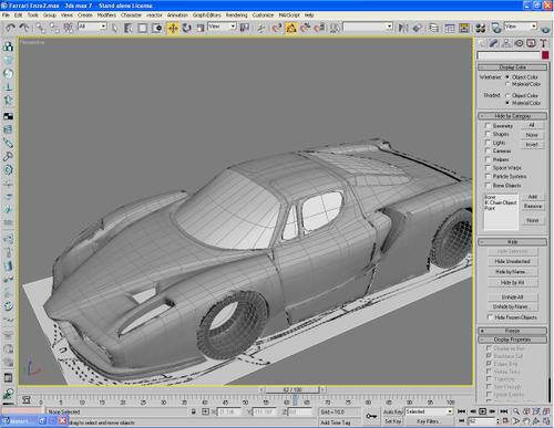

    Aquí modelando mi Ferrari Enzo de a poco tomando forma.

    Ayuda para modelar un automovil
    Bueno ya acabe la pistola, pero no quedo muy bien y si le aplico Tessellate o Mesh Smooth me queda aún peor.
Nombre: pistola.jpg
Visitas: 303
Tamaño: 28.5 KB

    3dsmax Ayuda para modelar un automovil
    Edur, que le pasa cuando aplicas algún suavizador?
    Que el modelo se le va al carajo, no la modeló teniendo en cuenta que después aplicaría un smooth, las aristas, no fueron creadas pensando en ello.
    Pero ya se sabe, uno no se renderiza cuando quiere, si no... cuando puede, renderizarse no es tan fácil.
    Esto. Lo mejor con MeshSmooth con el otro modificador me queda como si se estuviese derritiendo para la próxima lo haré mejor, igual repito el tutorial desde 0.
    Por cierto, después de estos tutoriales me lanzo al tutorial del coche o hago más.
Nombre: pistola12.jpg
Visitas: 142
Tamaño: 35.8 KB
ID: 56454   Clic en la imagen para ver su versión completa.
Nombre: pistola123.jpg
Visitas: 194
Tamaño: 29.2 KB
    Edur, modela, modela y modela, si te aburres o desesperas con un modelo, prueba con otro (pero no a la primera de cambio, rómpete un poco la cabeza antes de tirar al toalla con un modelo, sobre todo porque aprenderás más), tú mismo sabrás responderte cuando atacar un modelo jodido, lo responderas porque tendrás seguridad, porque veras algo por la calle y ya lo tendrás modelado en tu cabeza. Un saludo.
